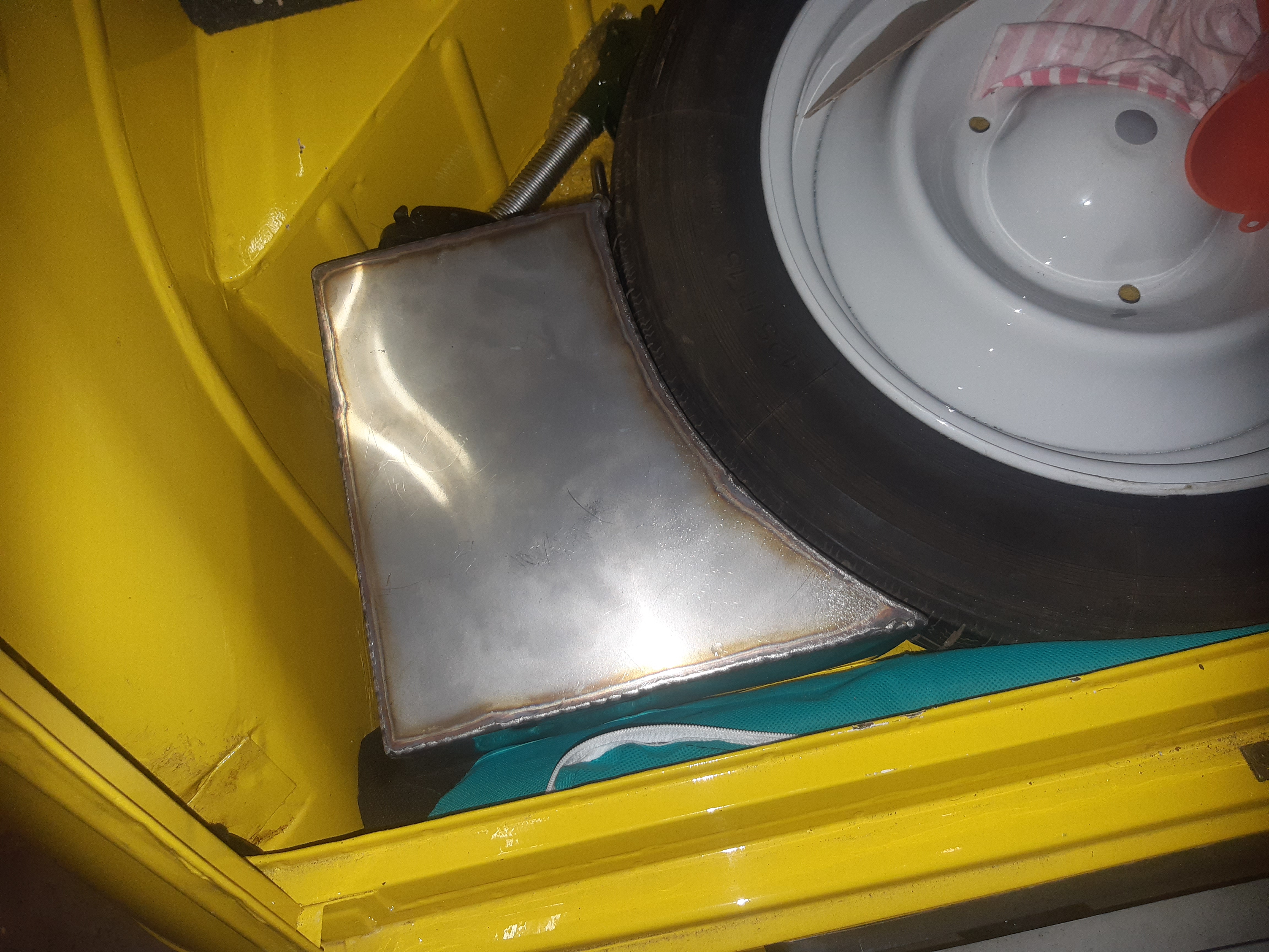

Ff een proefmodel gemaakt.
Origineel gaat er 1 van aluminium worden

Mooi ding! Ik kan dat niet zelf, vandaar de andere oplossing 😅

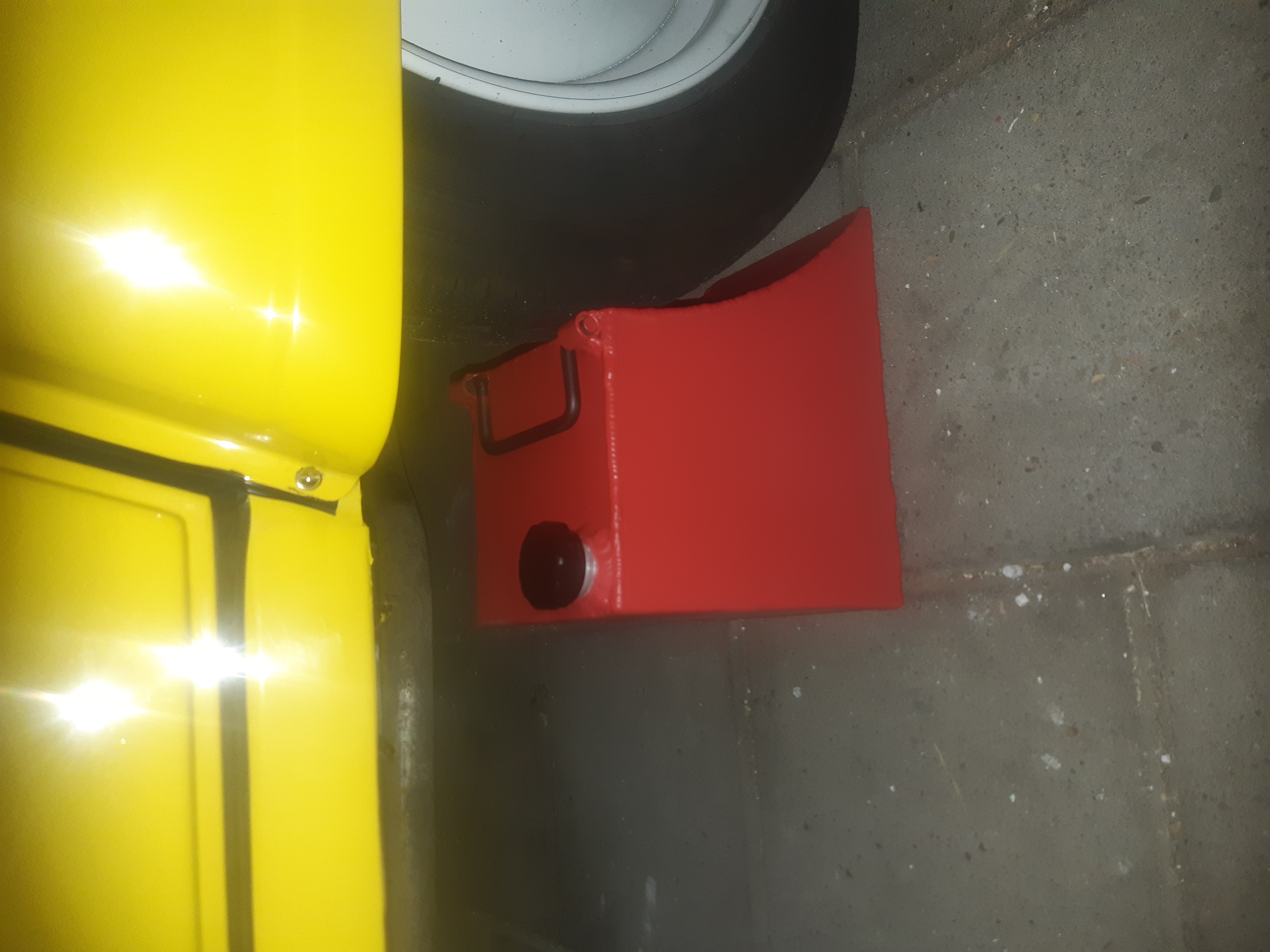

Kleine aanpassing gemaakt. Het is nu een soort jerrycan die ook gebruikt kan worden als keg tegen t wegrollen als je de auto opkrikt

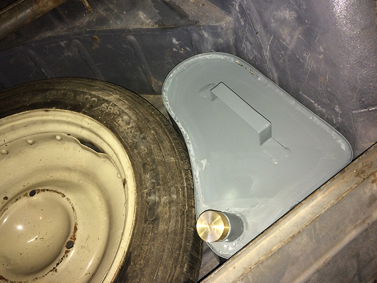

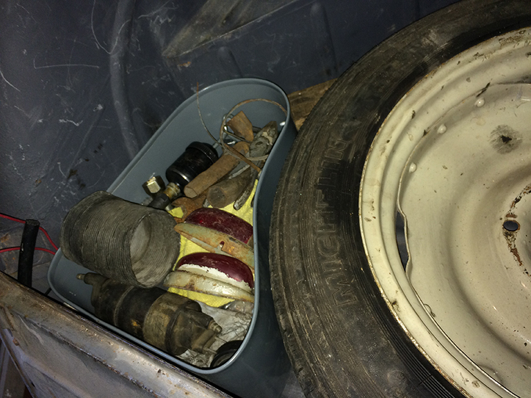

Die bestaan al sinds de jaren 50. aan een kant een jerrycan aan de andere kant gereedschapsbakje met gelijke vorm. Maar ze zijn zeer zeldzaam. Ik moet ergens een tekening van het origineel hebben.

Fabricage, de maker laat de randen bij een dakdekker dicht solderen. Die hebben ervaring met soldeerwerk.
