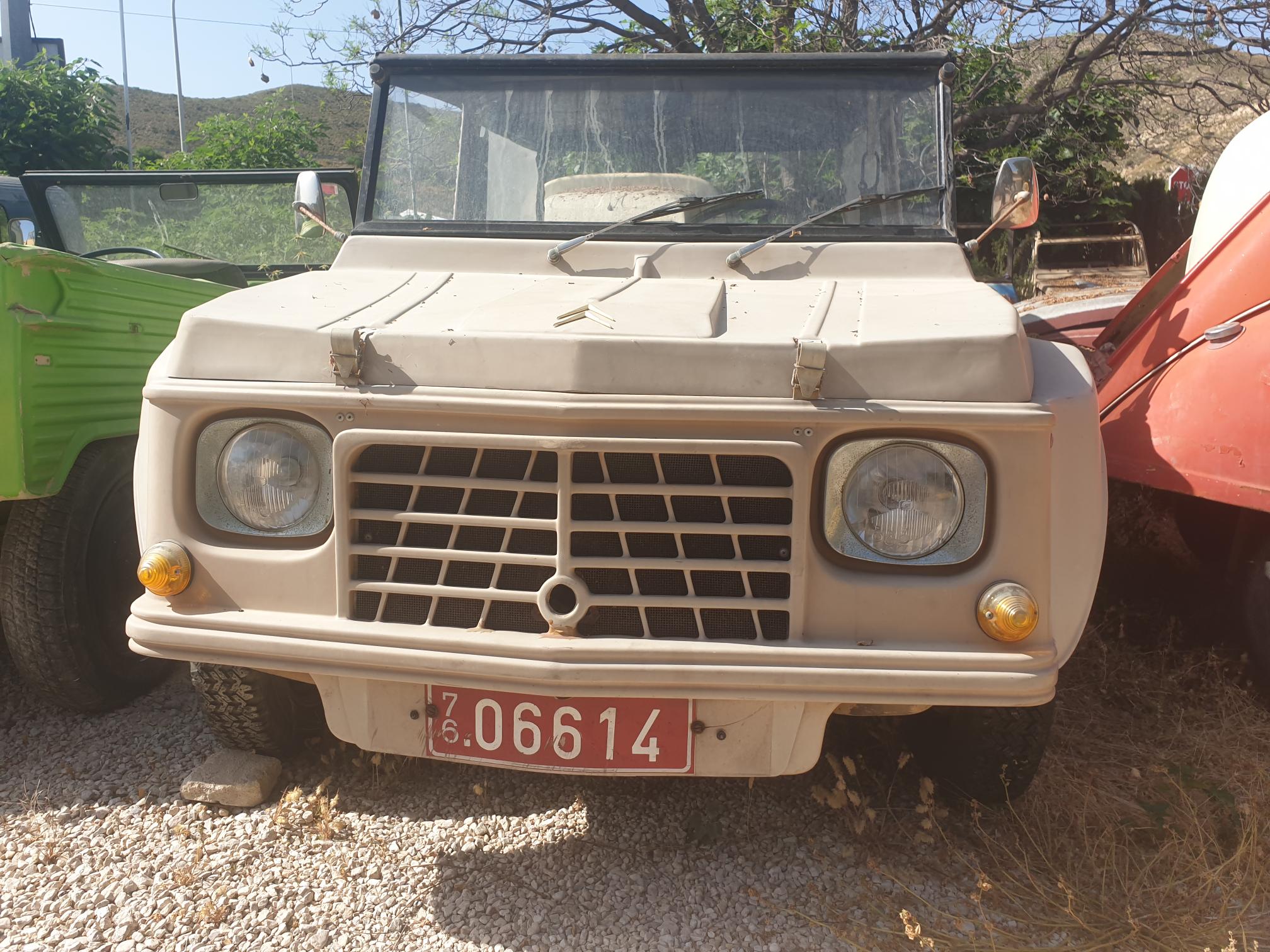

ik ben namelijk heel benieuwd wat dit voor Mehari is, die in Spanje staat.
De neus is anders; de knipperlichten zitten normaal in een uitsparing naast de koplampen, maar niet bij deze.

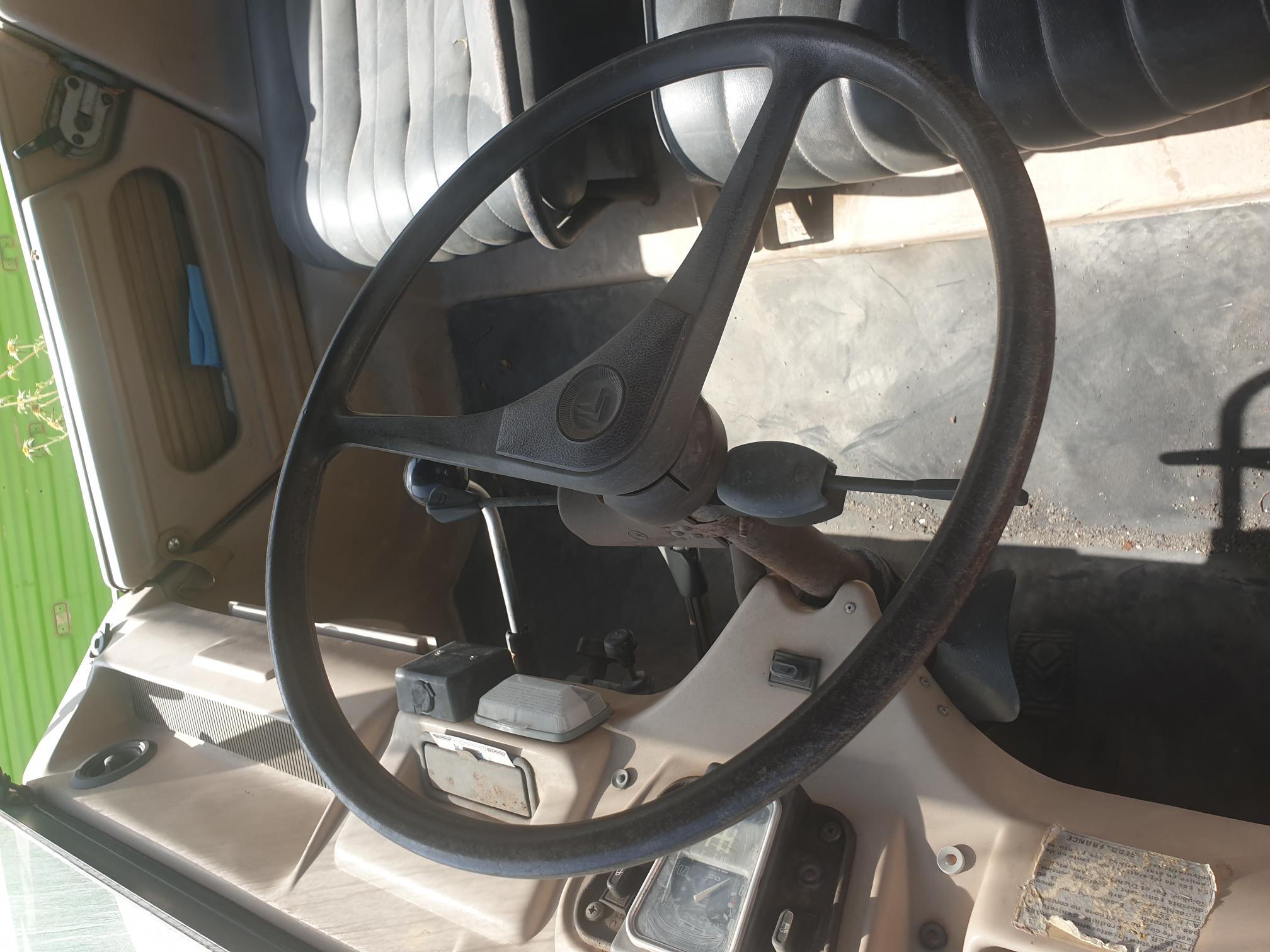

De keienvanger is tevens anders van vorm en ook het stuurwiel ken ik niet.

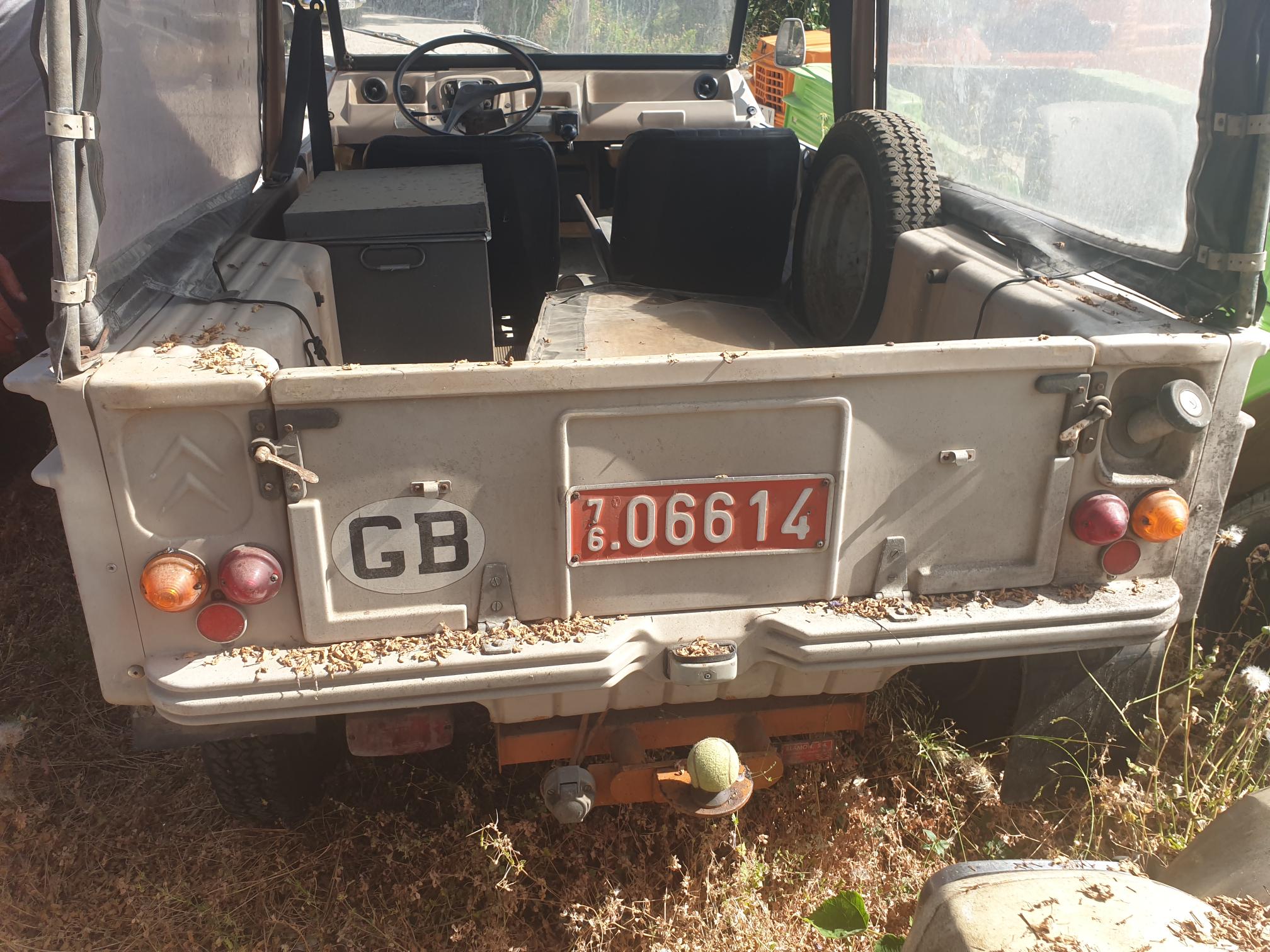

De Spaanse rode nummerplaat impliceert volgens mij dat je er tijdelijk mee mag rijden ... in 1976!?
Misschien is ie in 1976 met Britten meegekomen naar Spanje en vervolgens nooit op een definitief Spaans kenteken gezet.
Echter, waren de Engelse Mehari's niet rechtsgestuurd?

De Mehari is uit circa 1975/76. Maar heeft een (zeldzaam) front van een '69 er. Waar ze knipperlichten in hebben geschroefd.
(bij de '69 ers zitten deze in het voorscherm en zijn ze rechthoekig).
Het stuur is de laatste versie van het Quillery stuur, maar dan in "modern" plastic en met een ander inzetstuk. De Mehari en de besteleenden hebben deze t/m circa 76 gehad.
Hier is een plaatje uit de folder

Ik zou m wel kopen als dat kan, hele nette mehari. Zelfs het orginele kenteken lampje zit er nog op.
lijkt inderaad fronmtje van 68/69 die hadden namelijk de knippers in het zijpaneel.
