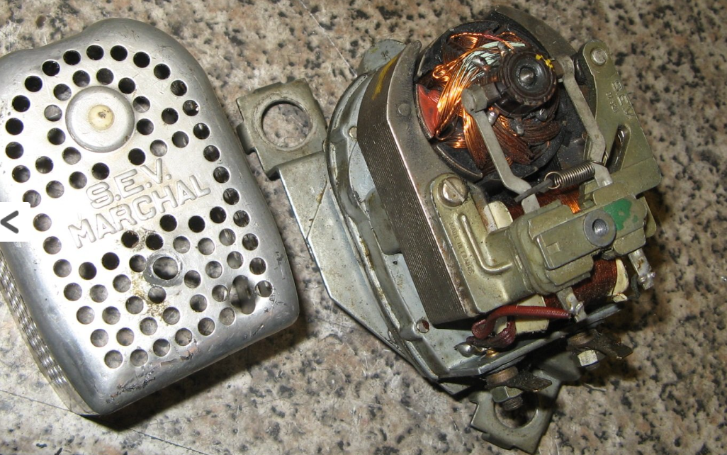

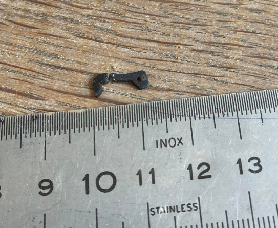

Bij controle bleek de ruitenwisser motor niet meer te werken, hier zijn al wat topics van opgenomen (vet verhard en mechanisme met veertje niet goed meer, etc.)
Dat laatste is bij mij ook het geval; het plastic haakje dat aan het veertje vastzit is kapot. Zijn deze nog te krijgen? Zie afbeelding.

Ik heb dat vervangen door een tyrap.

Nee maar het is echt heel simpel met een klein tyrapje.
Anders moet ik het nadoen op een andere wissermotor.

Ik neem aan dat de veer blijft zitten?

Ja, die blijft zitten. Kleine ty wrap en klaar.
Het moet in elk geval iets van plastic zijn ivm isolatie

Is dat niet te printen?

Op leboncoin zit ene Clem2cv die het haakje namaakt.. : https://www.leboncoin.fr/equipement_auto/2102207119.htm.
Voor 5 Euro (+ port) het proberen waard ? Succes
