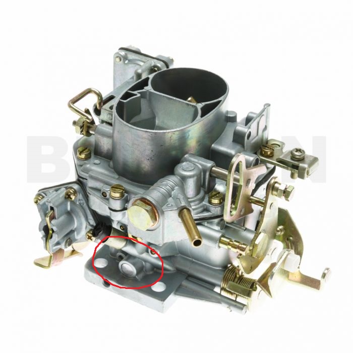

Wat je eventueel nog kunt nakijken is of het dopje onder je co afstelschroef eruit is gevlogen. Is mij een paar maand terug gebeurd, met als resultaat dat hij veel vacuum zoog en zonder choke niet wilde lopen.
Even met een lampje kijken of anders vinger ertegenaan houden om te voelen of hij wat aanzuigt.
Zie foto voor verduidelijking.
