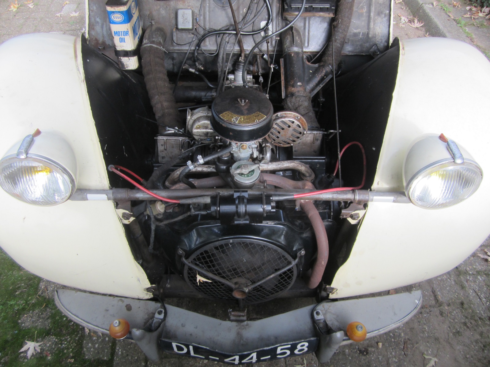

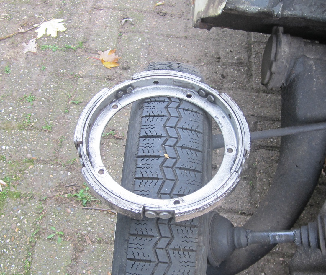

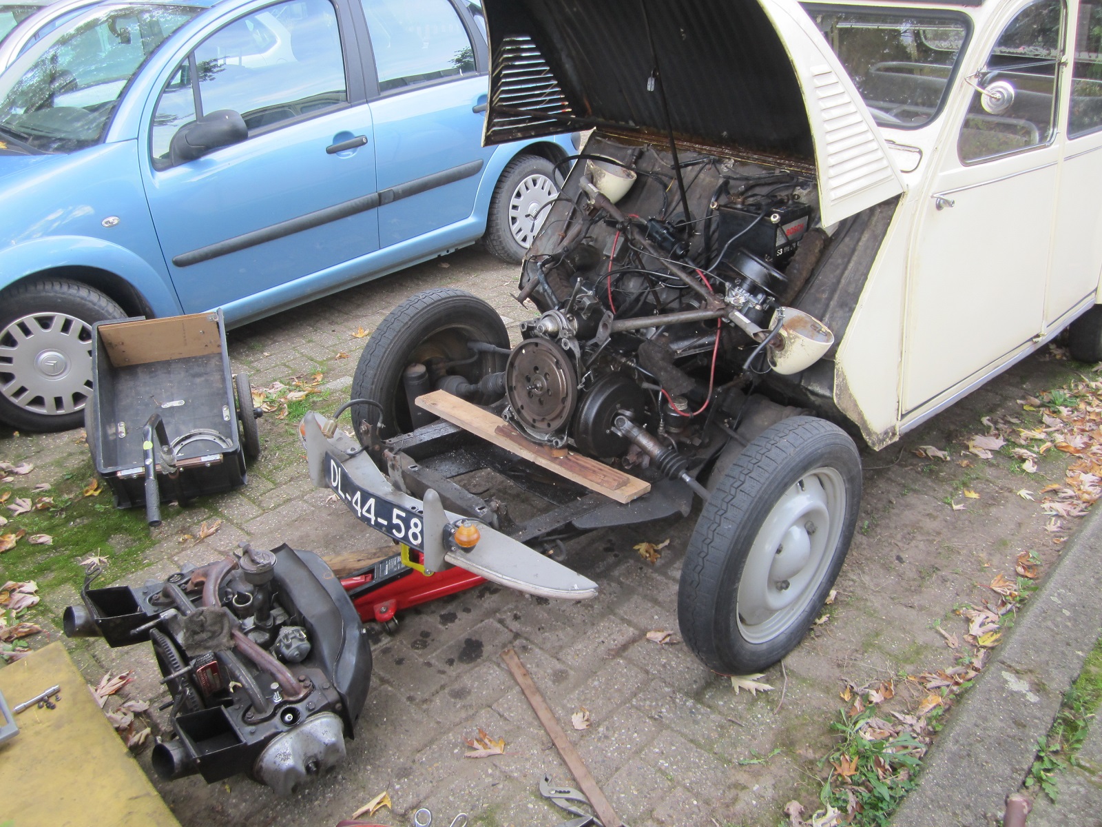

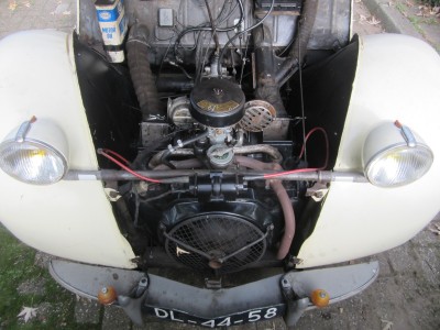

Mijn 12pk begon raar te doen, terugslaan in de carburateur, geen trekkracht meer. Ik denk aan gesneuvelde zuigerveren en daarbij vele olie lekkages. Ik had ooit een 12pk motor gekocht op een camping in frankrijk. Die had ik gereviseerd en klaar staan. Zaterdag 2,5 uur gewerkt de omwisseling. Nog een nieuwe centrifugaalkoppeling gemonteerd. De auto trekt nu veel beter, hij is stiller en sneller. Hij stinkt alleen nog wat de koppeling moet nog inlopen op de koppelings trommel.

De nieuwe koppeling komt van een franse rommelmarkt voor 20 francs.
