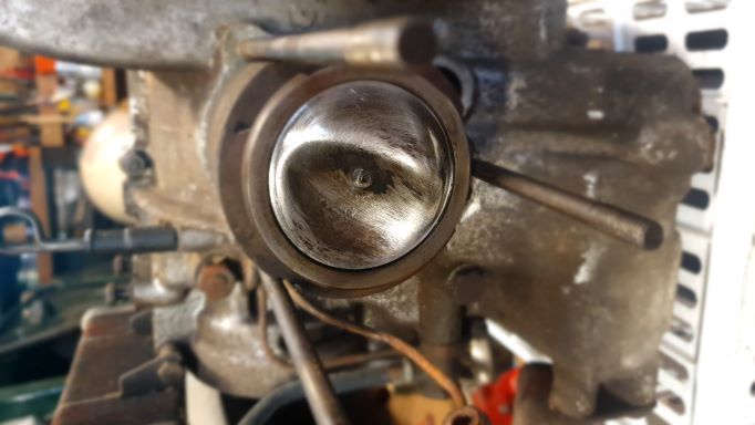

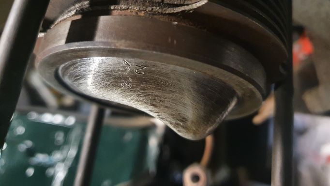

Goedenmiddag,
Kan iemand mij vertellen hoe ik de zuigers van mijn 12 PK blokje moet monteren?
Op de zuigers staat namelijk geen ingegoten pijltje AV wat naar de voorkant van de motor moet wijzen?
volgens mij zaten ze zoals op de foto maar weet niet zeker?
(krijg de fotos niet gedraaid)
hoor graag
groet, jan de jong

Bericht door AZL57 » ma 7 nov, 2022 17:45
Dit kan helpen, de hoge kant naar achter.
http://guillon2cv.free.fr/documents/dic ... ndex2.html

Bericht door RobM » za 12 nov, 2022 08:08
De nieuwe 18 pk zuigers hebben ook geen pijltje.
Als je de kop er voor houdt kan je zien waar de bougie moet komen. Ik meen aan de voorkant, maar check het even.
