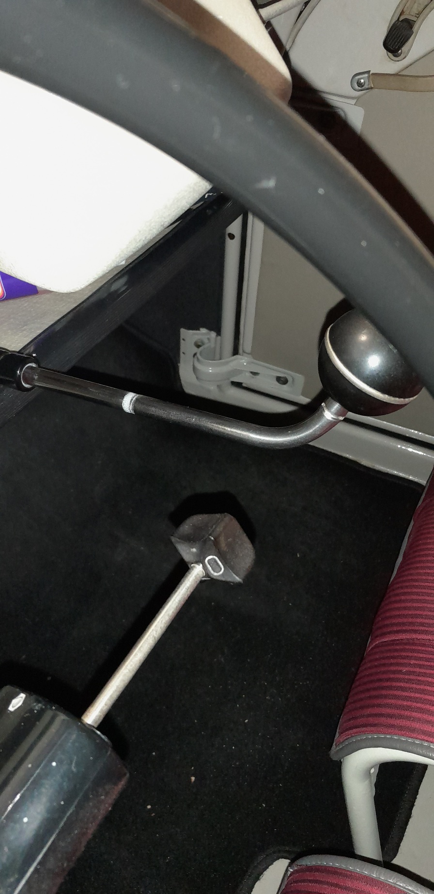

Ik heb een 2cv az van 1968 sinds 12 jaar.
Zelf veel aan gerestaureerd maar niet de motor en versnellingsbak.

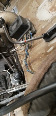

Als mijn bak in zijn vrij staat, dan staat het gemarkeerde teken van de pook niet tegen de zwarte schuifbuis, maar zo'n 70 mm er vanaf.
Dus je zou zeggen dat de pook te lang is!
Dus lengte van de schakel pook is 630mm en dus origineel. Die van de Mehari is 570 mm. Als mijn bak in de 1e of 3e versnelling staat, raakt de schakelstang van de versnellingsbak net de rand van het schutbord
Ik heb geprobeert om de schakelstang van de versnellingsbak te demonteren door de borgbout te verwijderen. Ik kreeg daarna de schakelstang echter niet verwijderd. Mijn bedoeling was om de hoek van deze stang iets verder te buigen. Heeft iemand een idee voor de oplossing? Bij de beide foto's staan hij in zijn vrij.

weet je zeker dat deze schakelstang wel bij dit type hoort? of dat er ooit eens een andere is ingezet. Zou me niks verbazen als daar ook nog verschil in zit. Ik had iets soort gelijks, de dyane 6 reed niet harder dan 95, bleek het stangetje tussen de gasplank en het heveltje te kort te zijn...Langer stangetje gemaakt en nu gaat ie als de brandweer

Het klopt dat de moderne schakelpook te lang is.
Bij mijn 18pk zit het ook zo, echt erg vind ik dat niet.
Zo zit ie ook dichterbij.
Re: Schakelpook niet de goede lengte?
En ja de schakelpook op de bak raakt de carrosserie in zijn 3. Ze hebben zelfs de felsrand van de carrosserie omgebogen naar beneden bij de oudere modellen.

voor mijn 18 pk heb ik een kortere gezocht en gevonden.
Bij de EEEC hebben ze die op voorraad.

Is het dan de mehari pook van 57 cm?

Dat weet ik niet precies. Zou ik de mijne moeten demonteren.
Het verschil met de nieuwere is ca 10 cm

een oude pook heeft een extra steun op het schutbord aan de motorzijde. Eenvoudig te herkennen.

Bij mijn az van 1968 heeft geen steun gezeten

je hebt inderdaad kort en extra steun, maar ook kort en verder precies hetzelfde als het nieuwe model. Dus zonder extra steun.
