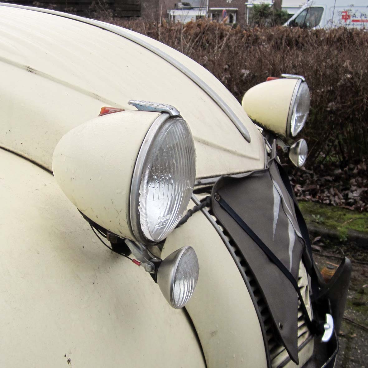

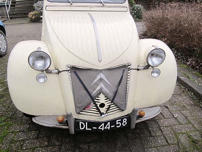

Mijn 57er eend in winterdienst heeft echte franse stadslichten met de buislampjes achter de reflector. Als je heel goed kijkt zie je 2 lichtstreepjes. Dat vond in een beetje onveilig. Nu had ik vroeger ooit op mijn brommer 2 platte Union schijnwerpertjes die prima licht gaven. Dus maar eens op internet gezocht naar zoiets. En op Ebay duitsland kon ik er 2 op de kop tikken voor 6 euro.
Ik heb de steuntjes aangepast zodat ze op de schroeven van de koplampen passen. twee draadjes naar de aansluiting van de stadlsichtjes en klaar. Ik vind het wel grappig uit zien en het werkt perfect. Je kunt ze zelfs mee verstellen met de koplampen. Mocht je ze niet meer willen hebben deze aanpassing is zo weer ongedaan te maken.

Zo mag het, volgens de RDW regels mag je maximaal 4 hoofdlampen hebben. Lampen op of boven de bumper tellen niet mee als mistlampen en mogen geschakeld worden met de hoofdlampen.
Ik heb ze iets groter op de casper en hobbes eend maar moet ze nog steeds weer eens aansluiten ( zijn los geweest vanwege wat opknapwerk)gaven wel mooi en veel licht :D
