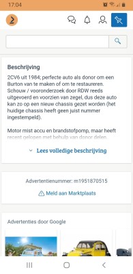

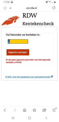

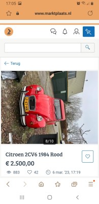

Bericht door Raytheman » wo 8 mar, 2023 19:22
Zou de rdw een 'verkeerd' chassis accepteren? Kan deze ooit probleemloos de weg weer op?

Goede check, zou gewoon met de RDW zelf contact opnemen en het voorleggen. Ik heb alleen een onderstel gekocht met label en heb ook eerst de RDW gevraagd. Zij hebben de historie en gegevens van het chassis. Succes, anders wordt het een dure plantenbak.

Volgens de advertentie zou hij al bij de RDW geweest zijn en gelabeld.

Maar ook dat het ingeslagen nummer niwt klopt. Vandaar mijn vraag

Inmiddels staat deze auto weer bij een volgende aanbieder op marktplaats
Zoekterm: Citroen 2CV 1984
Az 1955
Az 1968
Tangara
Van Clee
Berichten: 1959
Re: Zou dit kunnen?
Bericht door deusjevo » di 14 mar, 2023 19:18
Hier: https://link.marktplaats.nl/m1955000850 ... nt=app_ios
Zie wel een loodje op de koets maar verder niets?
