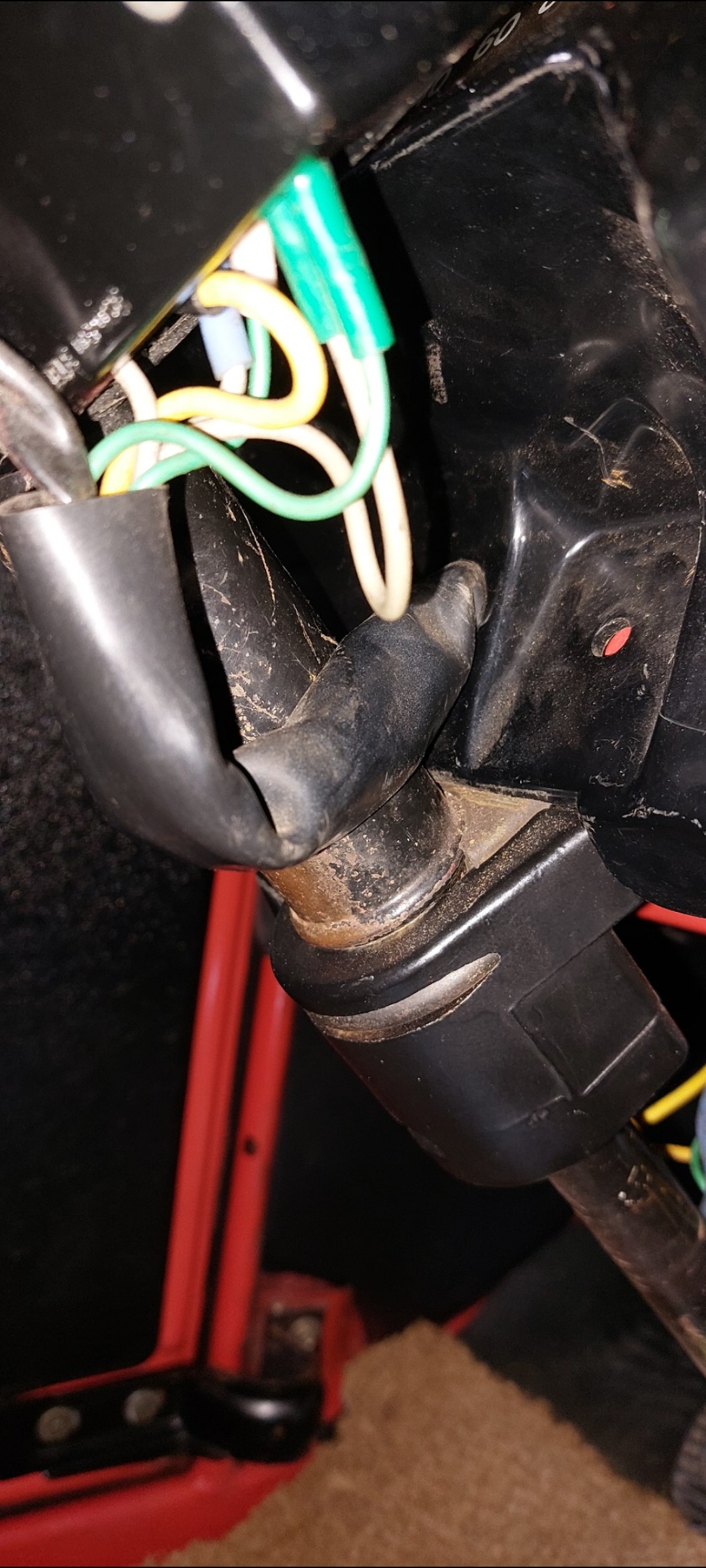

Nou ik heb van onderen gekeken maar zo makkelijk kom ik er niet bij. Ik heb het dashboard aan weerskanten los, maar die hele dikke stugge kabelboom zit er aan de onderkant van het dashboard dwars doorheen en zodoende zit het dashboard behoorlijk vast. Kon door een kiertje een paar foto's maken. Er zit nog een ijzeren plaat voor:

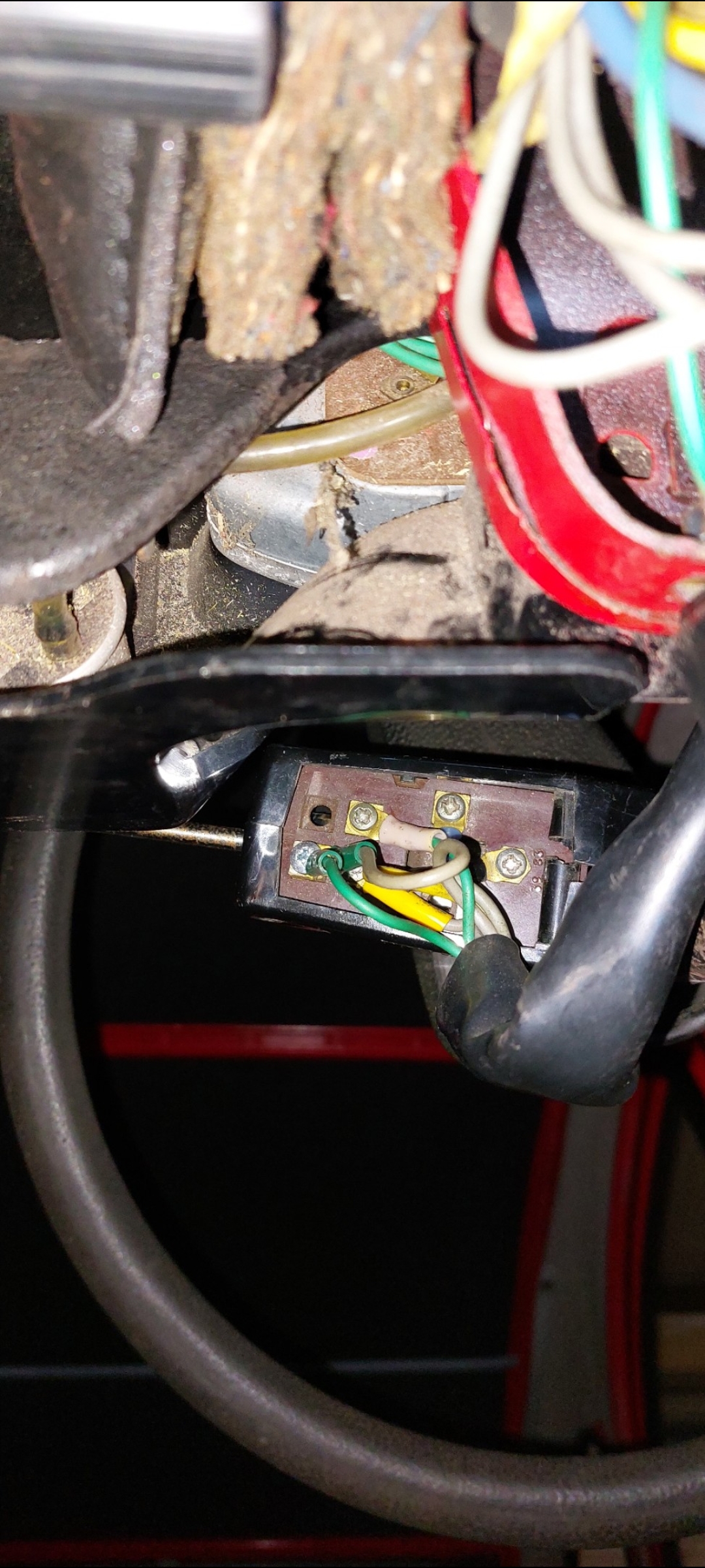

Bericht door Pchof » ma 27 mar, 2023 17:22
Links zie je de pomp zitten.

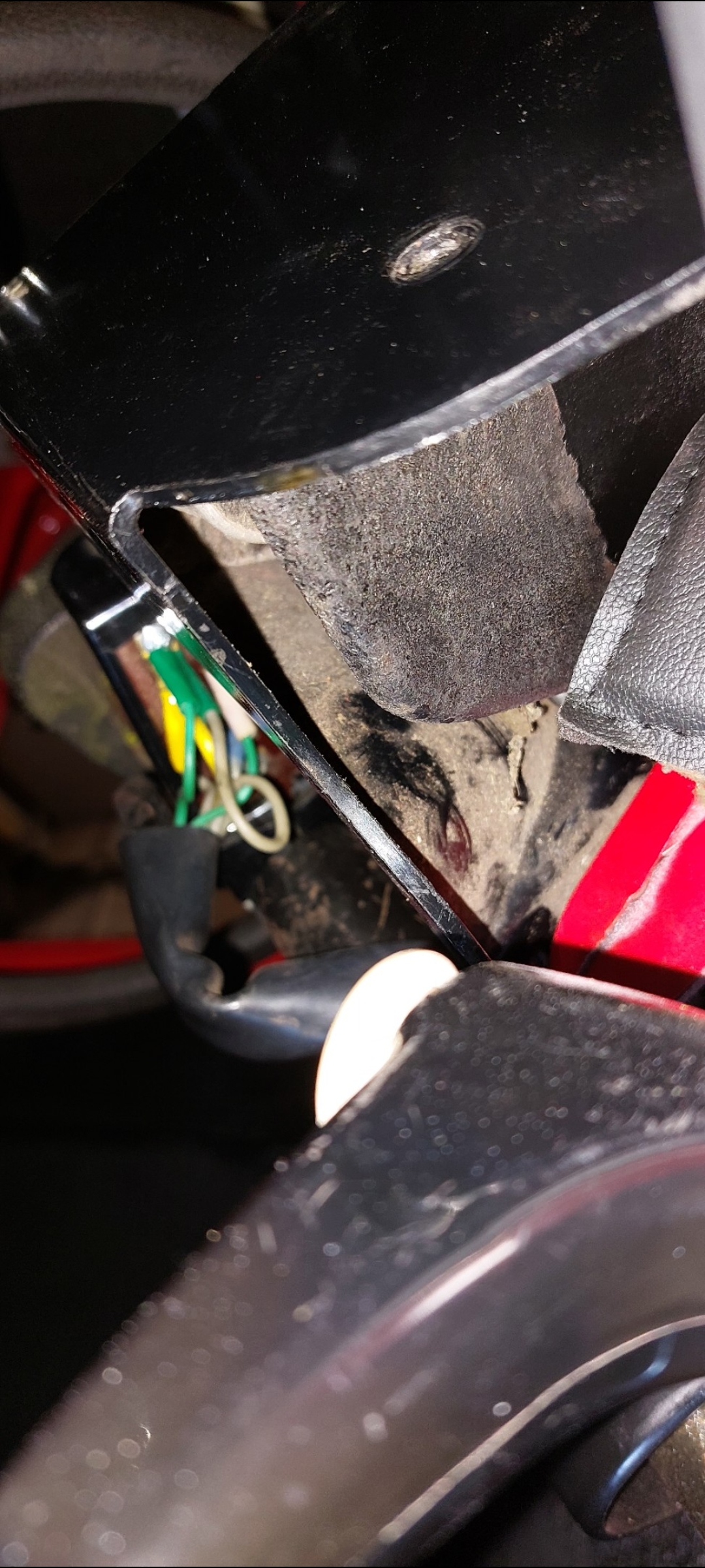

Bericht door Pchof » ma 27 mar, 2023 17:23
En de stugge kabelboom door het dashboard
