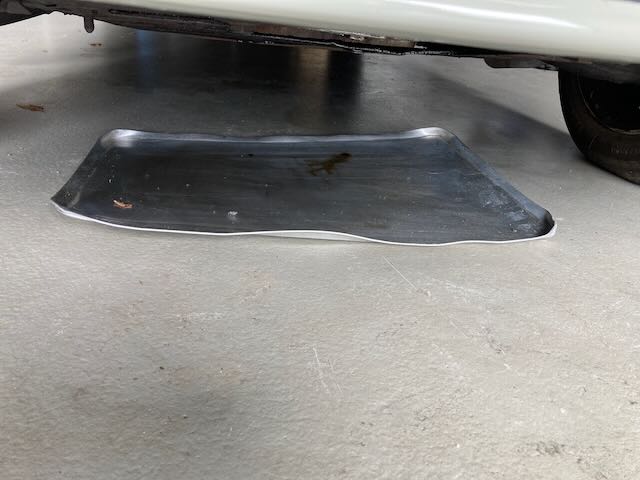

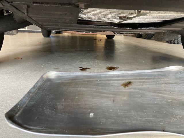

In de middag nog een ritje gemaakt en alles leek prima, totdat ik veel olie onder het Eendje zag.
Nu had ik er iets teveel in gedaan en wilde dit eruit zuigen (in de garage uiteraard), maar dit hoefde al niet meer: het peilstok zat onder het minimum.. Er is dus best veel olie verdwenen.
Gisterochtend heb ik het Eendje weggezet en vandaag lagen er 3 'plasjes' onder... Zoals ik het kan zien, zou er iets bij de carterplug langs kunnen lekken en aan de beide zijkanten, bij het kleppendeksel.

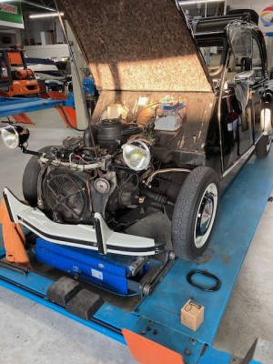

Afgelopen zaterdag heb ik het als volgt gedaan: - Spatborden gedemonteerd (op YouTube ziet het er makkelijker uit dan ik het vond gaan, je moet echt oppassen voor beschadigingen)
- Olie afgetapt
- Oliefilter verwijderd
- Klepdeksels gedemonteerd
Tot zover ging het allemaal prima.
- Klepdeksels weer gemonteerd met nieuwe pakkingen (Klepdekselpakking speciaal uit Zutphen)
- Carterplug met nieuw koperen ring gemonteerd en olie bijgevuld.
- Spatborden gemonteerd en klaar!
Nu heb ik de carterplug vast gedraaid, goed vast, maar niet dusdanig dat je het draad beschadigd of iets dergelijks.
(ik kan evt een een momentsleutel gebruiken, maar zou niet weten met hoeveel Nm de carterplug aangedraaid moet worden)
De klepdeksels heb ik, zoals wordt voorgeschreven, strak vastgedraaid met de hand en daarna 1,5 slag vast (zoals op het filmpje uit Zupthen)
Ik zal iets niet goed gedaan hebben, want er lekt olie, maar wat?
Om de spatborden er weer af te halen doe ik liever niet, want wat een ellende om die er weer op te krijgen.
Nu kan ik met een klein sleuteltje 12 de klepdeksels wel wat vaster draaien, maar op de fora lees je dat deze vooral niet te strak moeten.
A.s. zaterdag hoop ik mijn eerste toerrit met de 2cvclub te maken, en ik zal ook wel wat olie meenemen, maar beter is nog om dit voor die tijd op te lossen.
Heeft iemand tips, opmerkingen, enz?
Ik zou erg blij zijn als het opgelost kan worden zonder alles weer te demonteren..

De lekkage komt waarschijnlijk van de kleppendeksels. Je kunt van bovenaf zien of het chassis onder de kleppendeksels nat is. Ook vanaf de voorkant heb je er goed zicht op. De pakkingen uit Zutphen moet je goed monteren anders gaan ze lekken. Bij mij was er een zijde waar de pakking steeds weer verkeerd zat. ik heb daar een oude pakking in gezet en dat werkt ook prima.
Ik zou kijken of het van de kleppendeksels komt en dan nog een beetje aandraaien.
Het kan ook van de brilrubbers komen, dat kun je zien als je onder de auto gaat liggen en tussen de chassisbalk en het carter door kijkt. Maar de kans is klein dat dat nu ineens gaat lekken na een grote beurt.
Bij het verwijderen van de spatborden moet je een poetslap over de bumper leggen tegen het beschadigen. In de Vraagbaak staat dat je een stuk binnenband moet gebruiken, maar daar is tegenwoordig niet zo makkelijk meer aan te komen.
De aftapplug moet met 35 tot 45 Nm worden aandraait. De momenten staan in de Vraagbaak. Deze worden vaak nog op Marktplaats aangeboden of zijn digitaal nog wel ergens te vinden.

Zaklampje er bij er onder de auto doorkruipen. Dan moet je kunnen vinden waar het lekt.
Vinger even onder de kleppendekselpakkingen door...

Vanmiddag de klepdeksels met een extra halve slag vaster gezet.
De lekkage lijkt inderdaad bij de klepdeksels vandaan te komen.
Zoals ik het kan zien lijken de pakkingen wel goed te zitten, maar dat weet ik niet zeker.
Morgen weer kijken, hopelijk dan minder/geen lekkages meer...

Ik zou ze even loshalen en opnieuw monteren.Tiemen schreef: ↑do 18 mei, 2023 11:47 Zojuist even gekeken en het lijkt erop dat het iets vaster zetten van het klepdeksel aan de bijrijderskant in ieder geval iets heeft geholpen: daar ligt nu nog enkel drupje. De bestuurderskant heeft niet veel geholpen, lijkt het..
Re: Olielekkage...
Wellicht dat dat het beste is, maar ik zie er tegenop om de spatborden er weer af te halen, dat was (voor mij in ieder geval) een akelig karwij.. (en ik moet eerst nieuwe binnenschermrubbers bestellen, die waren gaar)
Beschadigingen zijn snel gemaakt, dat weerhoud mij om de spatborden er weer af te halen.
Maar, misschien zal het toch moeten..
