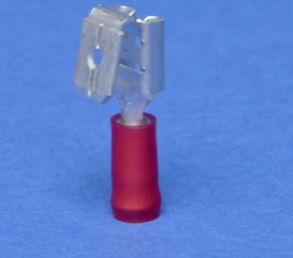

Ik heb mijn radio van het pluscontact van remlichtschakelaar af getakt, werkt al 40 jaar.. Ik heb zo'n stekker gebruikt. Niets te knippen of te solderen.

Eens kijken waar ik zo'n stekker vind. Online alleen per 100.

iedere garage heeft er wel een paar liggen.

Google maar eens op kabelschoen dubbel. Zelfs per stuk te bestellen.

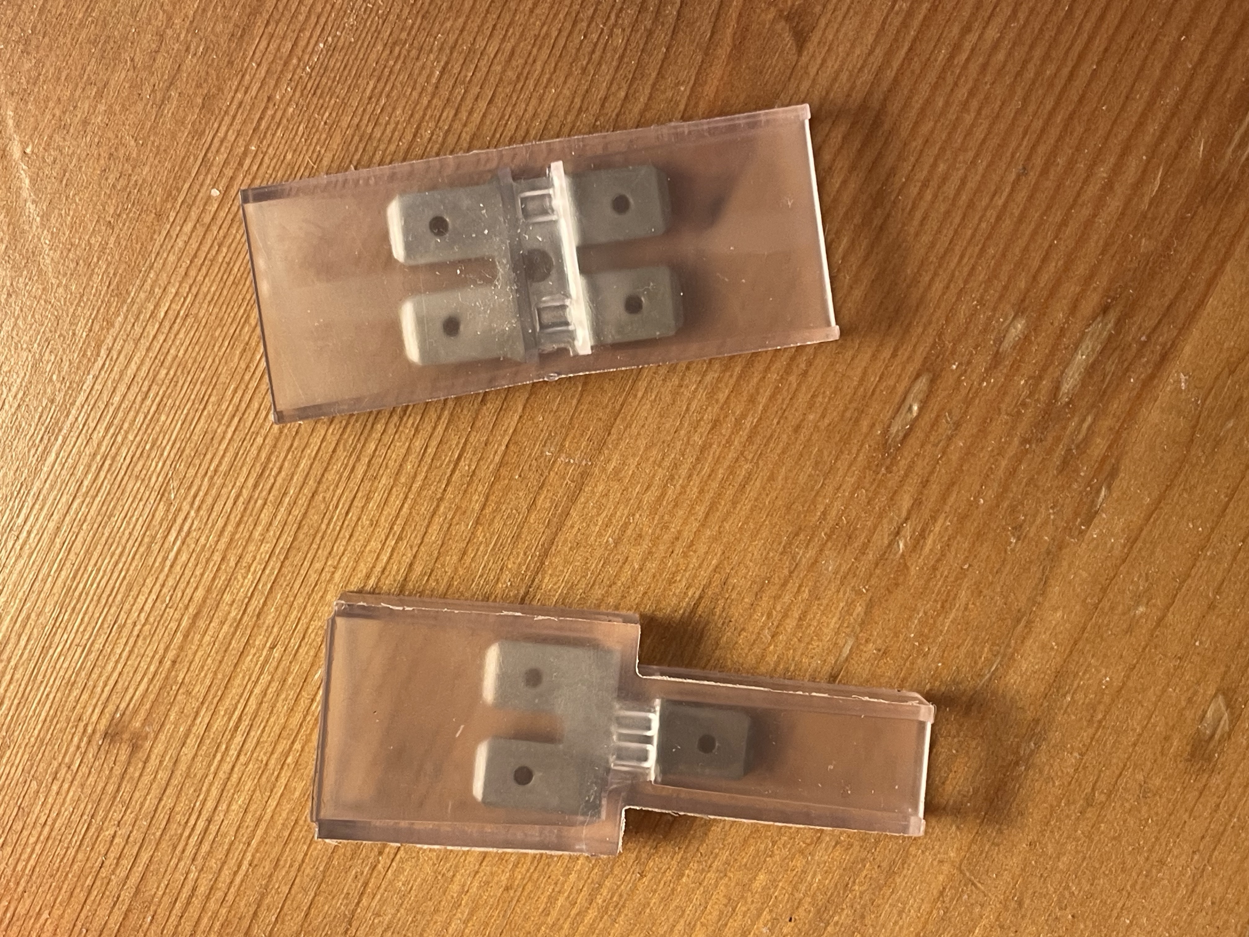

Beter is de schuifstekker met extra lip, zoals eerder aangegeven. Nog beter en gebruik ik zelf ook, is de verbinder voor 6,3mm schuifstekker met drie of vier connectoren. Deze zijn te koop bij een website voor Auto Electrics.
TIP: aangezien je een oud model radiocassette gebruikt heeft deze waarschijnlijk geen zekering ingebouwd. Plaats dan een zwevende zekering zodat jouw radio bij storing niet de essentiële componenten uitschakelt.
