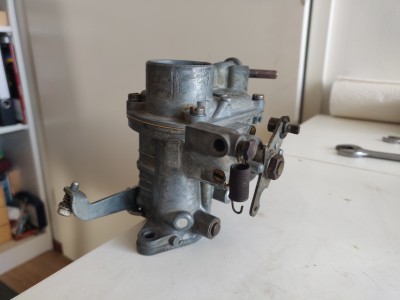

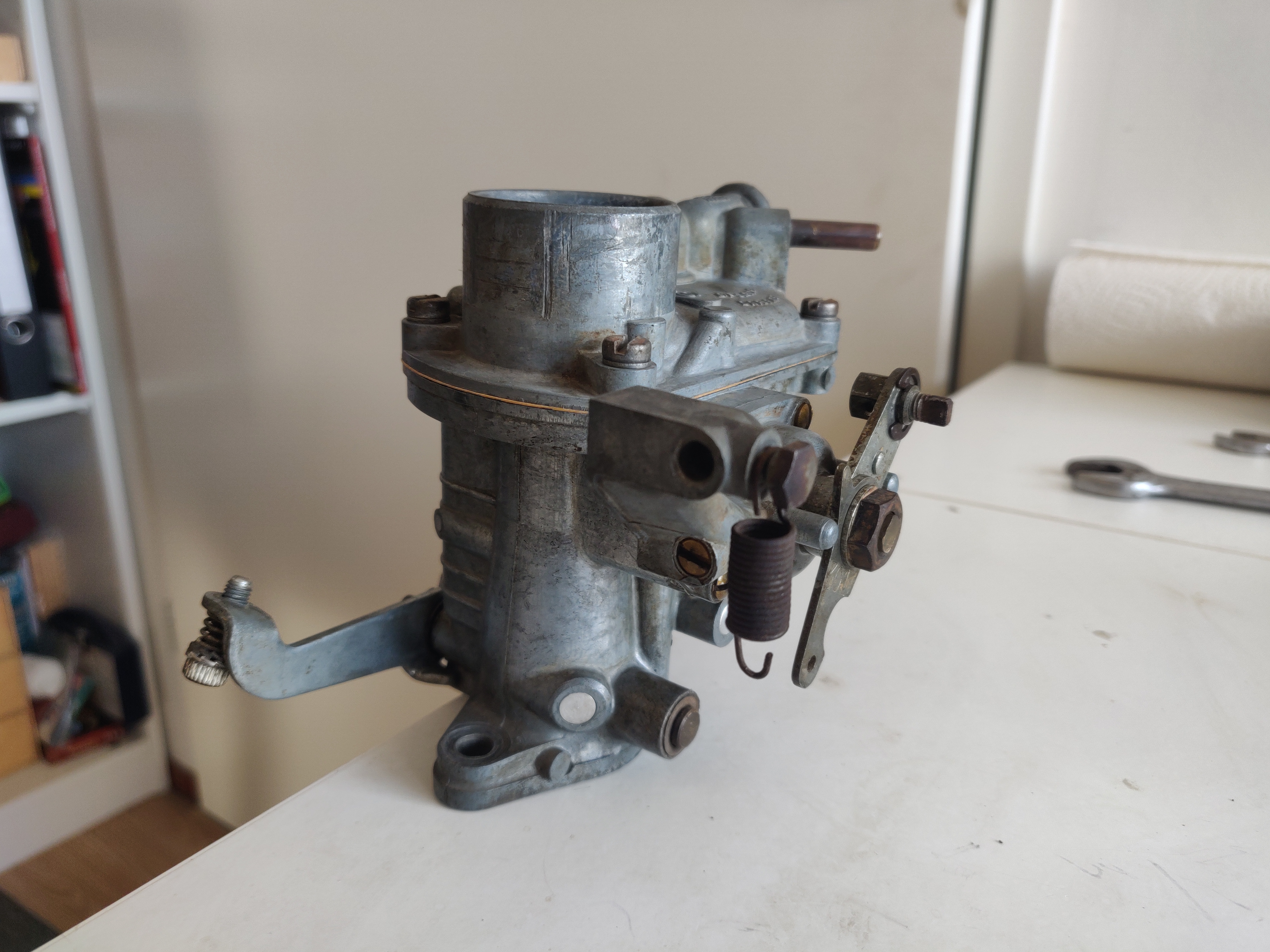

Nu besloten om de carburateur er uit te halen en de aankomende dagen goed schoon te maken, nieuwe pakkingen, sproeiers nalopen, etc.

Vandaag de carburateur gereviseerd en weer terug de motor in. Geprobeerd te starten, maar niks.
Toen de compressie gemeten, en deze was behoorlijk slecht! Er is 5 bar aan de 'goeie' kant en maar 1,5 bar aan de helicoil kant. Voor de 425cc zou perfecte compressie 7 bar moeten zijn. Misschien zat er toch een schraapsel tussen de klep. Nog een scheutje olie in de cylinder om eventuele problemen met de zuigveren te omzeilen en dat was de truc. Daarna starte die goed! Er kwam wel een aardige pluim rook vanaf, maar dat is te verwachten met olie in de cylinder.
Al heb ik nu een heel kort ritje gereden, vermoed ik dat ik binnenkort toch de zuiger en kleppen moet reviseren (of iig controleren). De compressie belooft niet veel goeds.
Bedankt voor jullie hulp! In de toekomst zal ik nog wel updaten als ik de motor uit elkaar haal.
