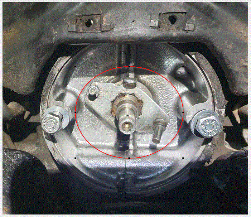

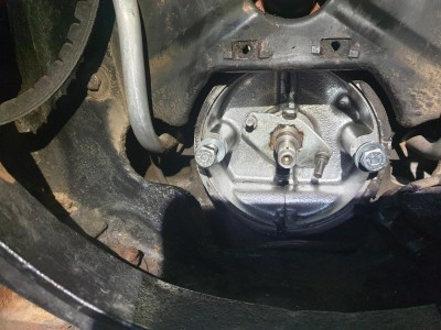

In mijn topic "Claudette" staat hierover al een en ander vermeld, maar nu ook even in een apart topic in de hoop beter zichtbaar te zijn: ontsteking kapot gedraaid door te lange bout.
Weer wat wijzer geworden m.b.t. de ontsteking: de asjes waar de magneetjes op geschoven worden voor de elctronische ontsteking, zijn verbogen en het achterplaatje waar ze opzitten is "versprongen" en staat in de verkeerde stand:
Weet iemand hoe dit plaatje er afgehaald kan worden om te vervangen?

Oei dat is niet zo goed. Die kooi zit vast op de nokkenas gestuikt, als ik dat goed zeg.
Die kan dus niet vervangen worden. Dat is niet de bedoeling en niet voor gemaakt.
Dus in de basis, blok eruit en nokkenas vervangen.
Ik zou zelf ook geen poging doen om dat weer terug te draaien en weer vast te krijgen. Lijkt me ondoenlijk omdat je er slecht bij kan. Kooitje vast lassen kan niet door de hitte gaat er dan van alles kopot.
Maar goed proberen kan altijd. toch al stuk.

Da's inderdaad geen goed nieuws...
Geen idee hoe, maar de monteur hier van Club de Cassis heeft de foto ook gezien en denkt dat het achterplaatje wel te verdraaien is, dus dan zullen we de auto daar maar heen brengen...

Ongelijke afstand, dat zou kunnen, want het plaatje waar de asjes van de magneten op zitten is nog steeds wat verbogen.AZL57 schreef: ↑wo 25 okt, 2023 14:16 Misschien de is de afstand nog ongelijk van magneetjes tot aan de sensor? Kun je meten met een lineaal en een schuifmaat. Door onbalans kan mogelijk ook een trilling ontstaan. Hadden wij bij een oude volvo met een metalen ventilator waar een blad iets van verbogen was. Bij een bepaald teurental hoorde je een geluid waarvan de herkomst heel moeilijk te vinden was.

Ik neem aan dat de "kooi" het achterplaatje is, dat ronddraait, en waaraan de twee asjes "alu busjes" zitten, waarop de magneetjes zitten? Zie foto: Op de kooi zelf zit maar heel weinig speling op ten opzichte van de nokkenas waar deze aan vast zit.
De speling die er is, zit in de bevestiging van de asjes aan de kooi. Je kunt de asjes (en dus de magneetjes) een beetje heen en weer wiebelen. Bij draaiende motor zal dit waarschijnlijk dus iets naar buiten geduwd worden.
