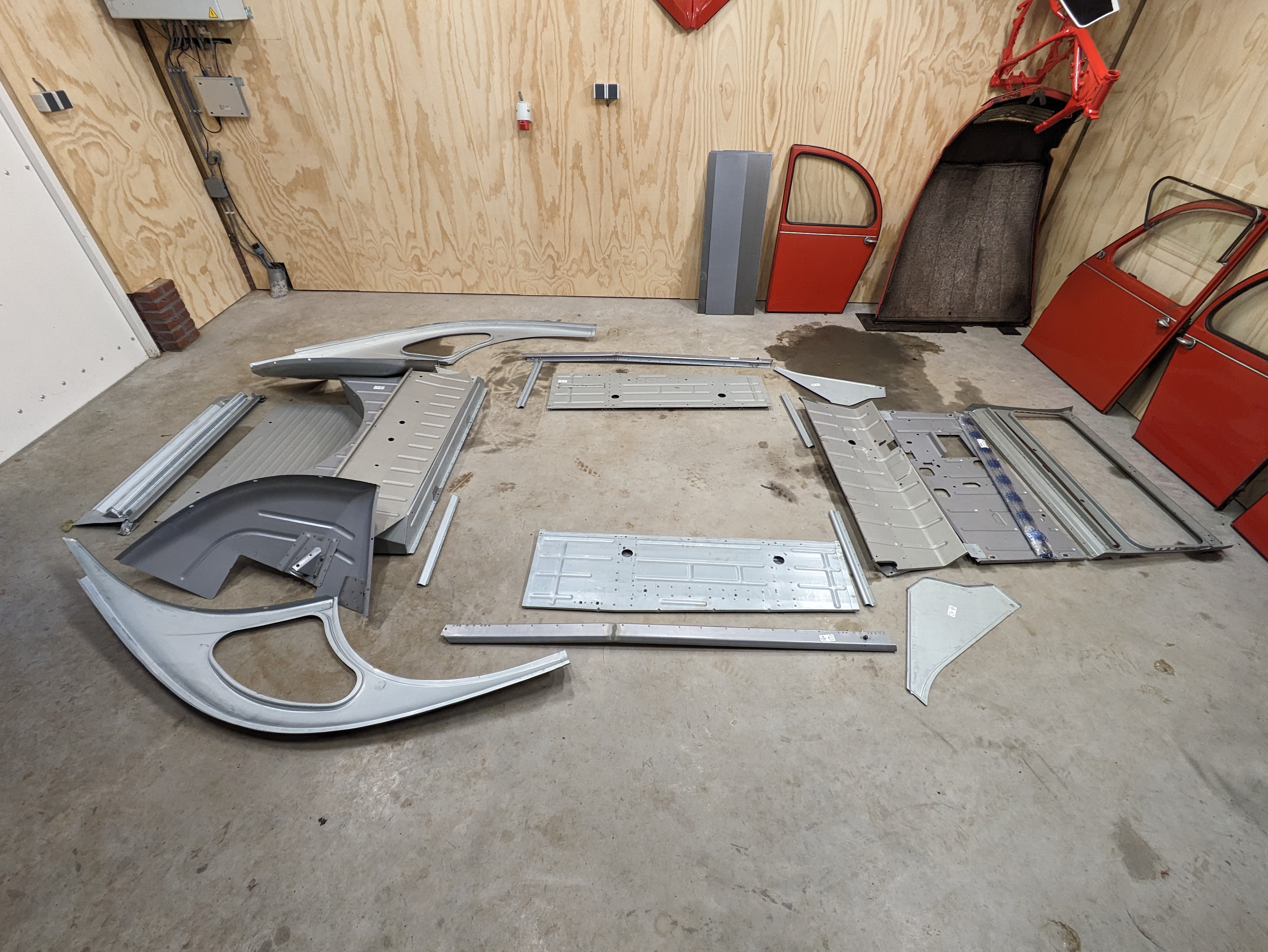

Vandaag inventarisatie gemaakt wat er allemaal vervangen moet worden in de koets. Enneh, dat is een hoop...
En wat ik begrijp moet de lassen binnen 2cm zitten. Voordat ik aan het project begon dacht ik dat het een mooie manier was om mig te leren lassen, maar ik wil het mij makkelijk maken op de plekken waar het kan en overweeg een puntlasapparaat daarbij aan te schaffen. Ik heb alleen echt geen idee waar ik op moet letten en ben daarom erg benieuwd naar ervaringen. Alle tips en opmerkingen zijn welkom. Ik heb dus ook een mig lasapparaat om te proplassen waar zo'n tang niet zomaar bij kan.
