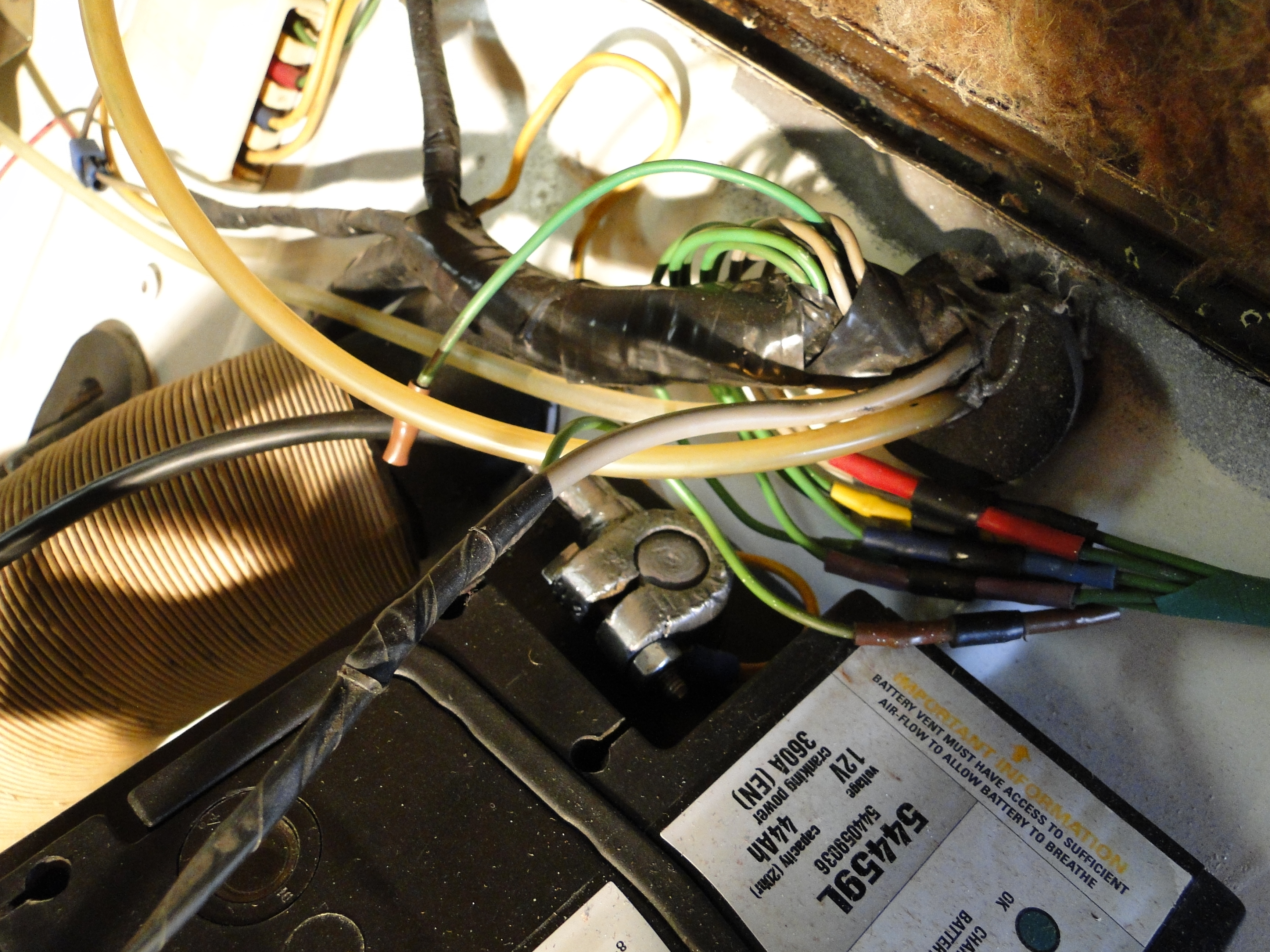

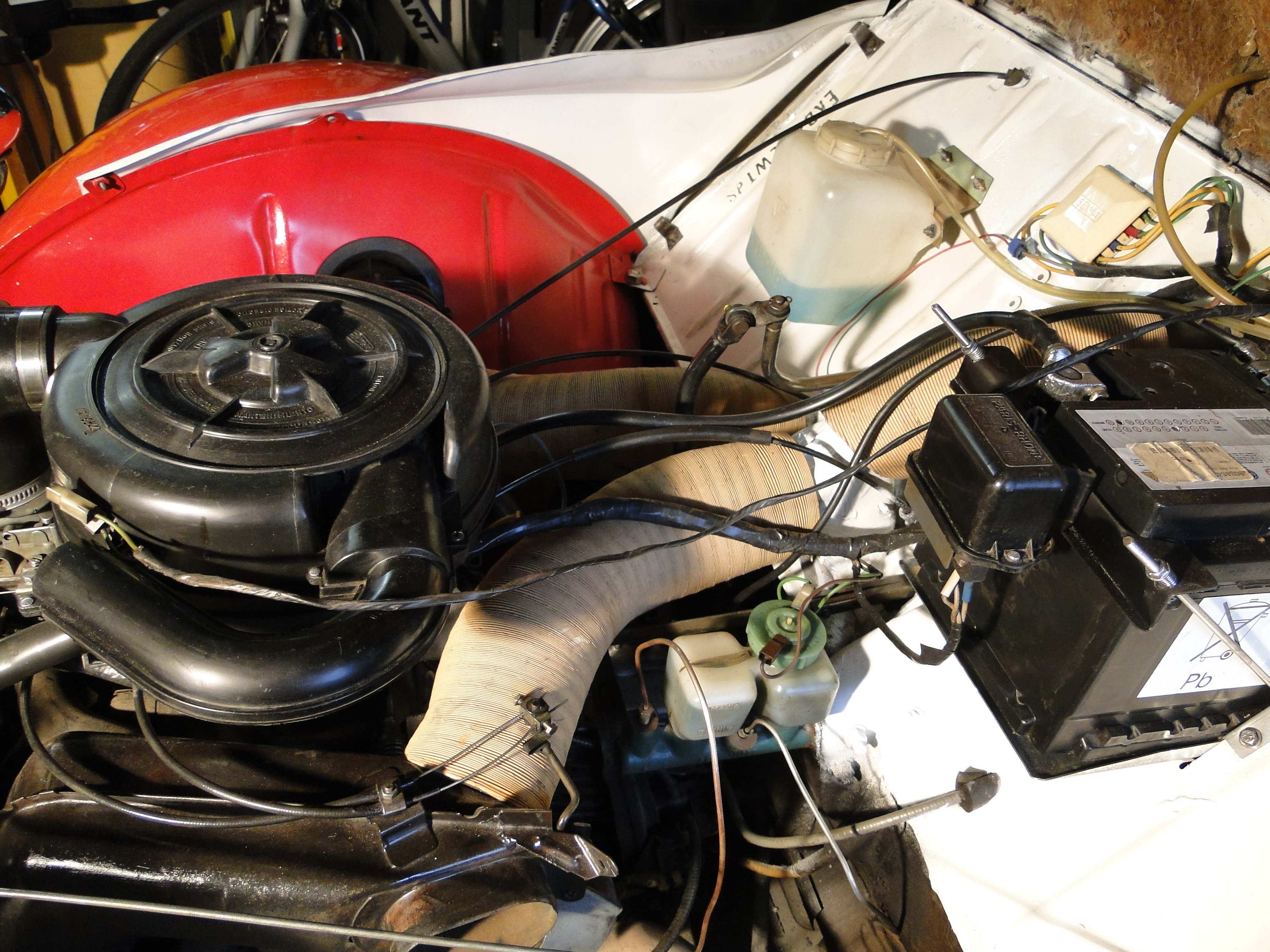

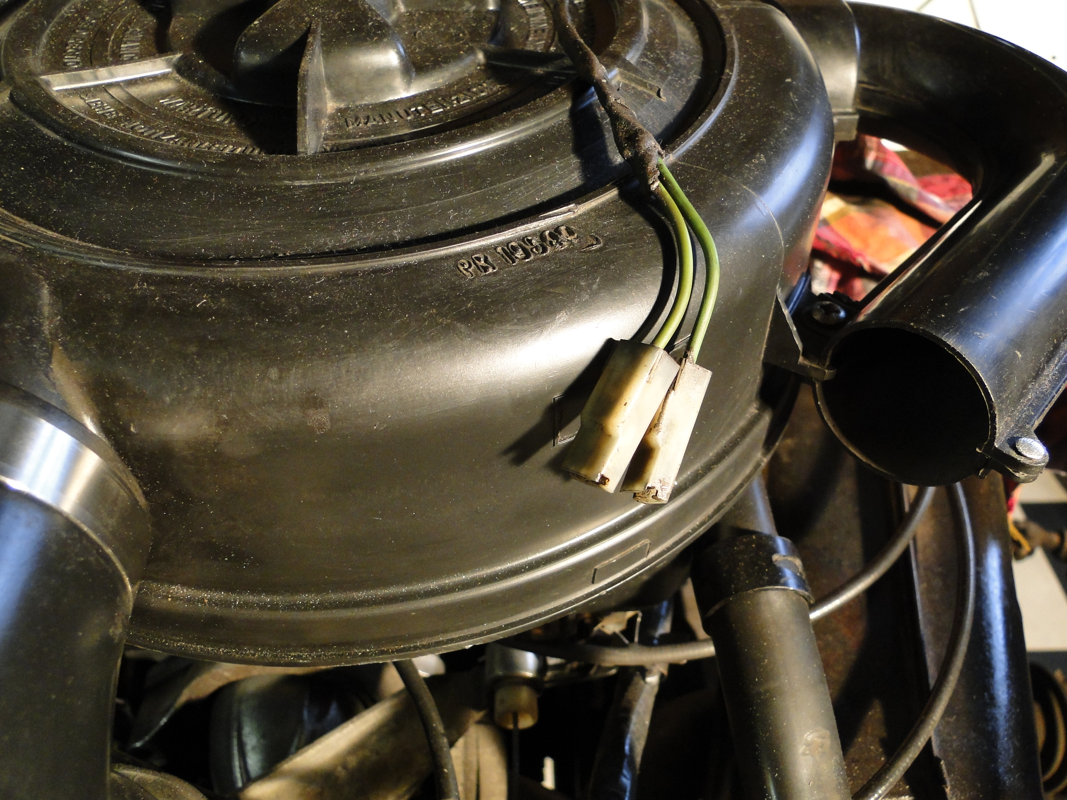

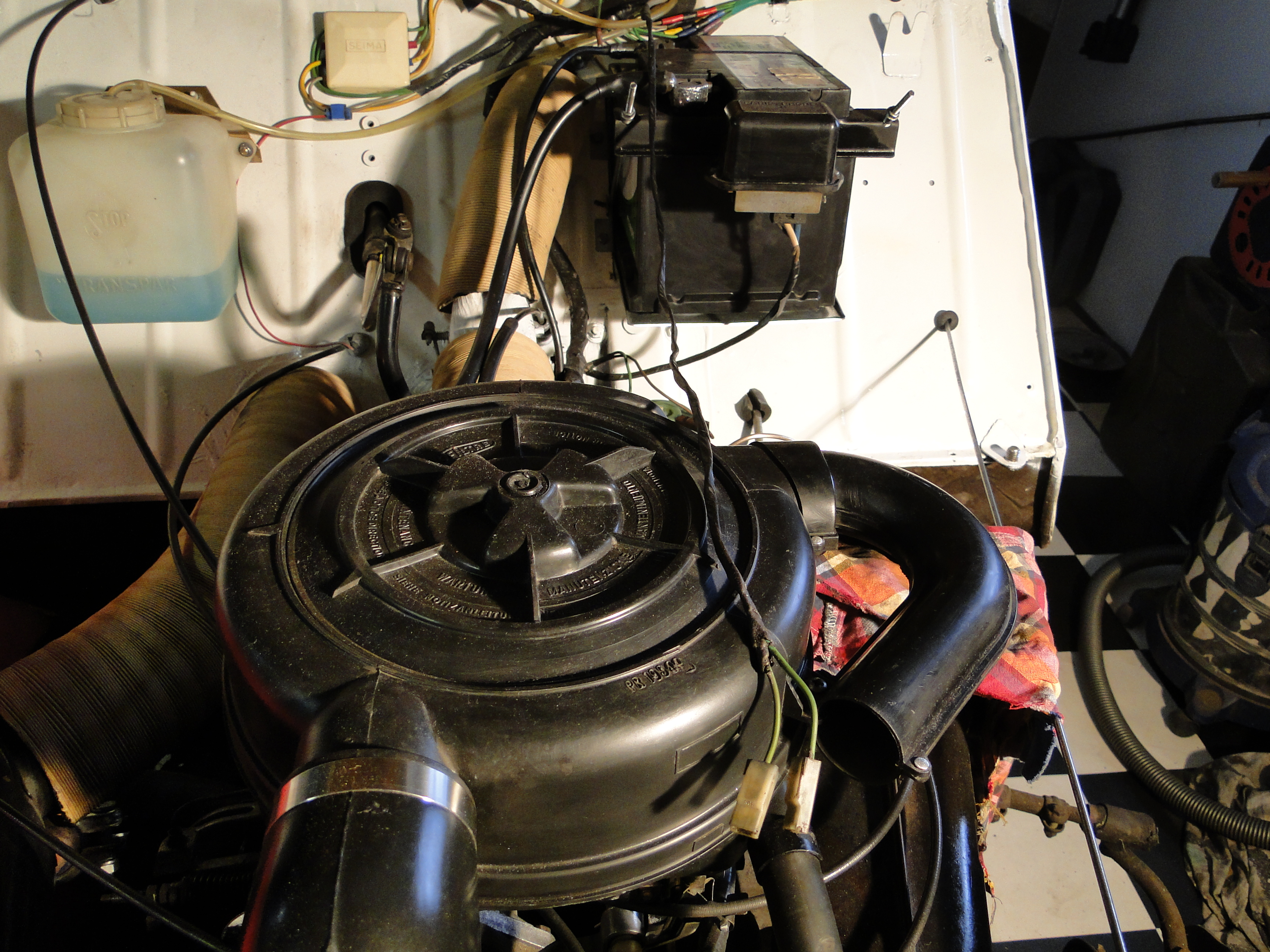

Na het schoonmaken van de motorruimte van mijn Dolly hou ik een draad over met 2 kablschoentjes eraan, die ik nergens kan aansluiten. Wie weet waar ze aan/in moeten?

Ziet er voor mij uit als de stekkers voor op de remvloeistof dop.
Die sturen je dashboard lampje aan als de remvloeistof te laag komt
Berichten: 695
Re: welke kabelschoentjes??
Bericht door gillis » za 23 dec, 2023 16:43
Oh, nee...die zitten al aangesloten...
Dan mogelijk iets achter je dashboard...werkt alles daar?

Opmerkelijk lange draadjes zelfs.
Zitten er draden aan de schakelaar bij je rempedaal? Al zijn dat eigenlijk nooit groene draadjes
Ik zie ook een 3 mm vrouwtje met een bruin mofje ongebruikt hangen? Die is van het mistachterlicht. Zit dat op je eend of op je dash? Mistachterlicht is een klein apart draadboompje, daar kunnen deze 2 bij horen
engbokho
Berichten: 808
Bericht door engbokho » zo 24 dec, 2023 08:26
Mogelijk de draden van de achteruitrij schakelaar achter op de versnellingsbak.
Traction 11 BL 1950
verkuilm
Berichten: 528
Bericht door verkuilm » zo 24 dec, 2023 11:27
Dat dacht ik ook gelijk. Op de achterkant van de bak. Voor achterruit rijlicht. Duitse eenden hebben dat. Dolly, meestal uit dld
Mehari 4x4 1982
2cv6 club 1978
Vanclee mungo 1980
astrantia
Berichten: 64
Lid geworden op: wo 19 apr, 2023 20:28
Bericht door astrantia » zo 24 dec, 2023 11:34
Gevonden! Was inderdaad de schakelaar achter op de versnellingsbak! Wist niet dat dit op een 2cv zat. Bedankt voor de tip. Nu het groene draadje van de mistlamp nog. Er zit geen lamp op de eend, maar wel de beugel, waar hij aan hoort te zitten. Misschien is hij in het verleden weggehaald. Moet dan weer een draad van voor naar achter trekken. Maar mooi voor een andere keer, als het weer wat beter is, en geen kerstavond is.
