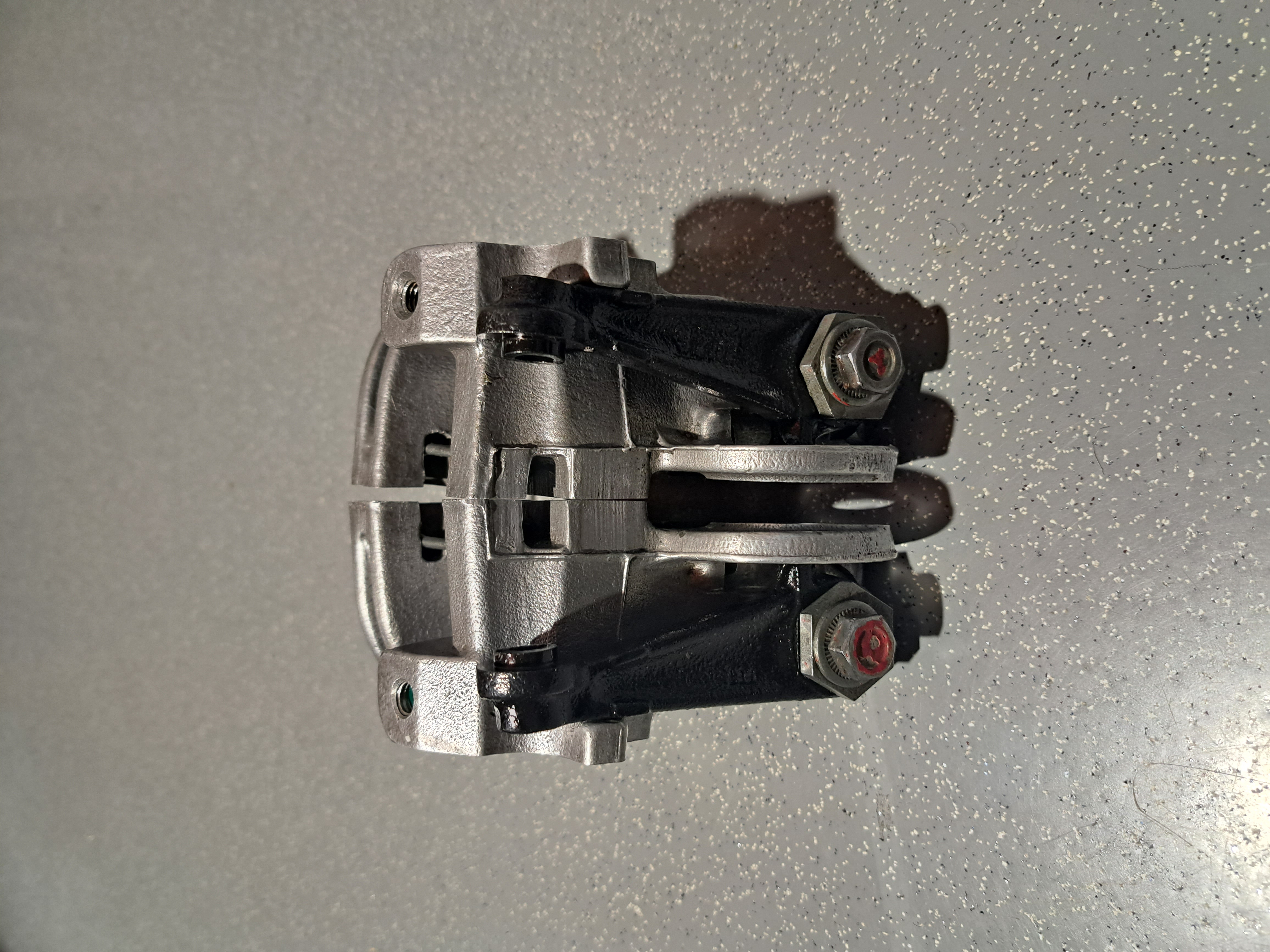

Druk bezig! (Het is een hobby project, heb geen tijdsdruk). Remklauwen heb ik gedemonteerd. Zag er allemaal goed uit in de basis. Cilinders zelfs als nieuw. Langsgeweest bij de vrienden uit Zutphen en die vonden de seals aan de harde kant. Ben de boel nu aan het schoonmaken, nieuwe seals erin en alles weer terug bouwen is de volgende stap. Voor nu lijkt de HRC niet de hoofdschuldige. Zal update posten zodra ik de boel in elkaar heb en getest!

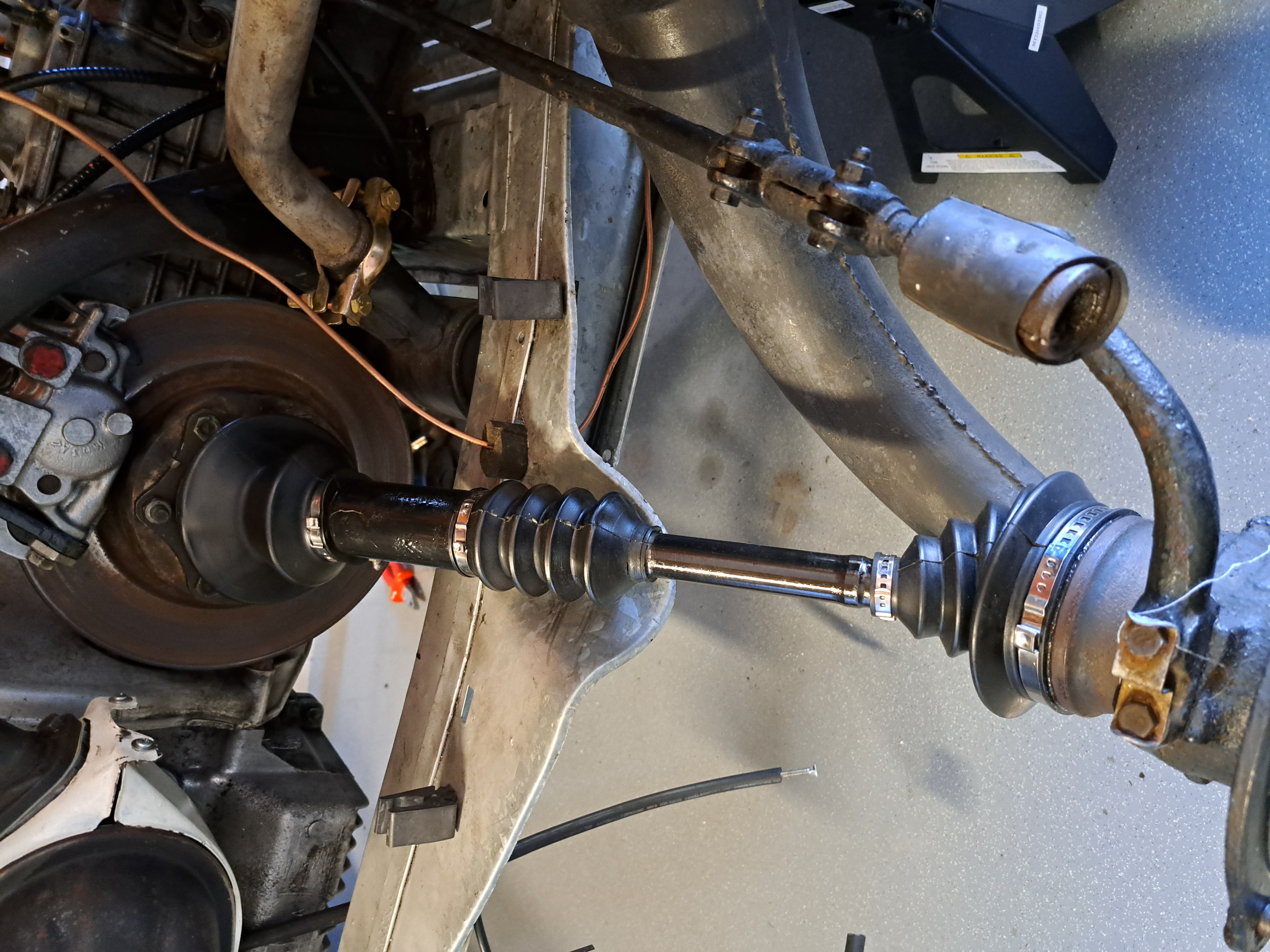

Het heeft even geduurd, want nu ik toch bezig was heb ik de aandrijfassen en kemklauwen grondig schoongemaakt en voorzien van nieuwe afdichtingen en een likje verf hier en daar.
Probleem is nu verholpen volgens mij. De wielen draaien mooi rond na loslaten rem. Je hoort de remblokken wel een klein beetje aanlopen, maar dat is normaal begrijp ik. Dus volgens mij was mijn HRC niet de boosdoener!
