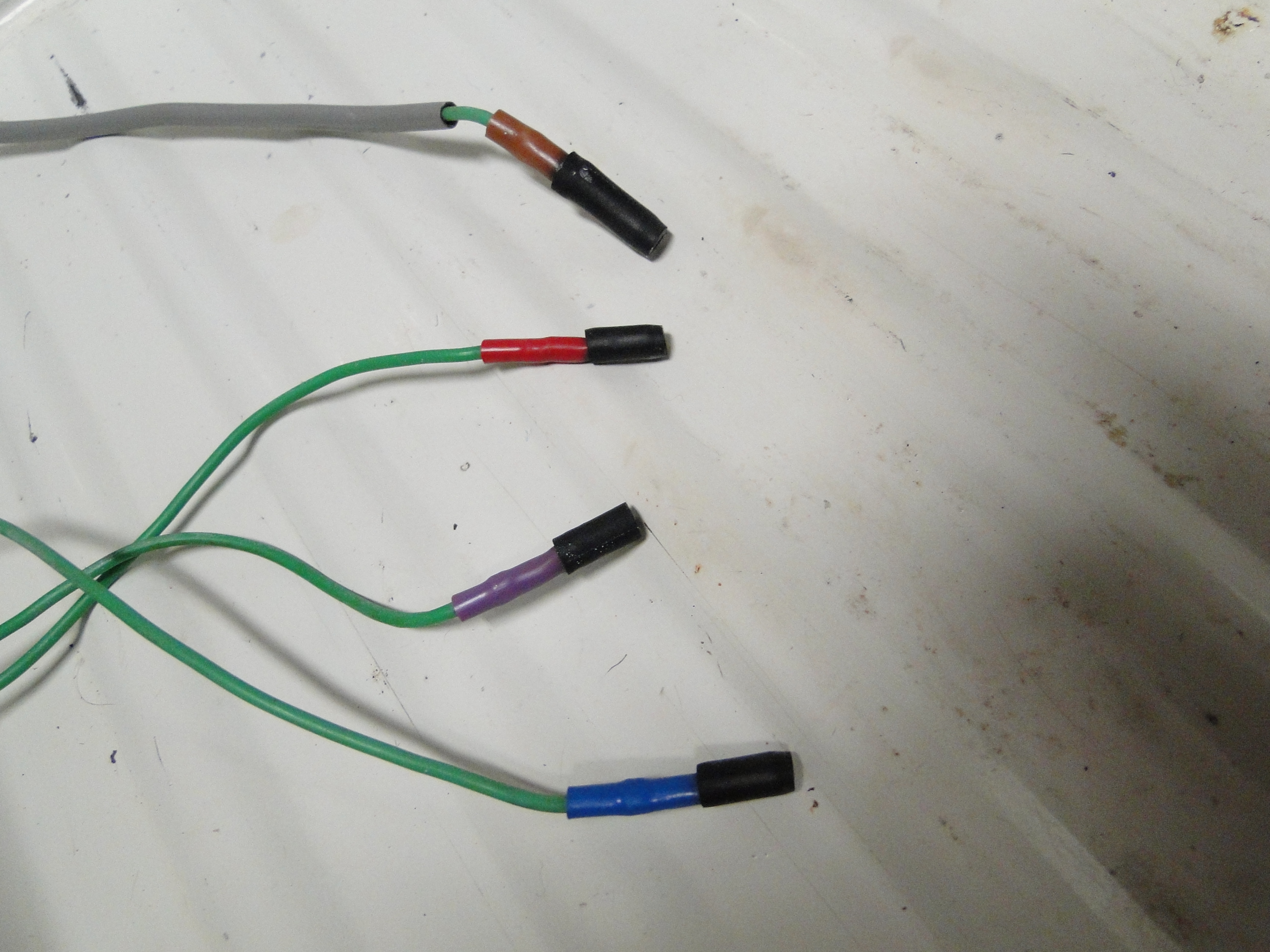

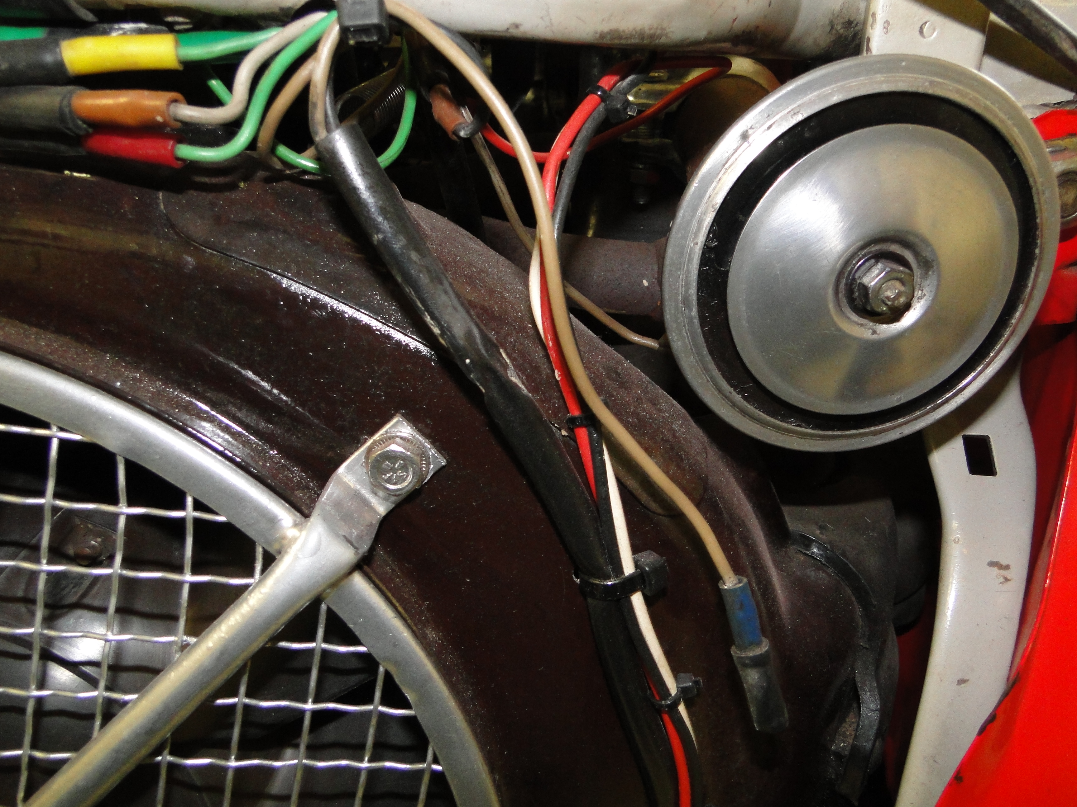

Bij het knutselen aan mijn Duitse
Ook heb ik aan de voorkant een draad over, weer met een blauwe mof, die van de 123 ontsteking af komt. Is deze misschien over?

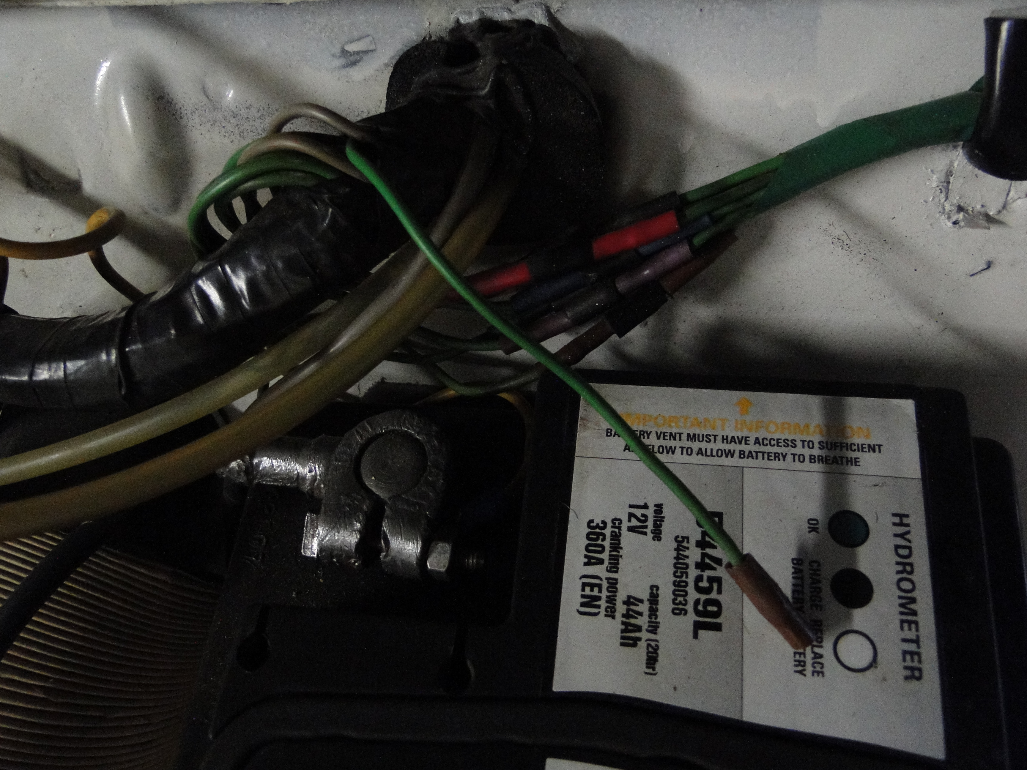

Boven de accu nog een draad, met weer een bruine mof. Kan hem ook niet thuisbrengen......
Dan heb ik nog de kabel, die paste op de achteruitschakelaar op de versnellingsbak. Maar er brand niets achter......
Wie helpt me uit de brand...... Misschien kan ook iemand mij helpen aan het bedradingsschema van de Duitse Dolly, waat deze draden ook worden vermeld?
Alvast hartelijk dank voor de hulp!

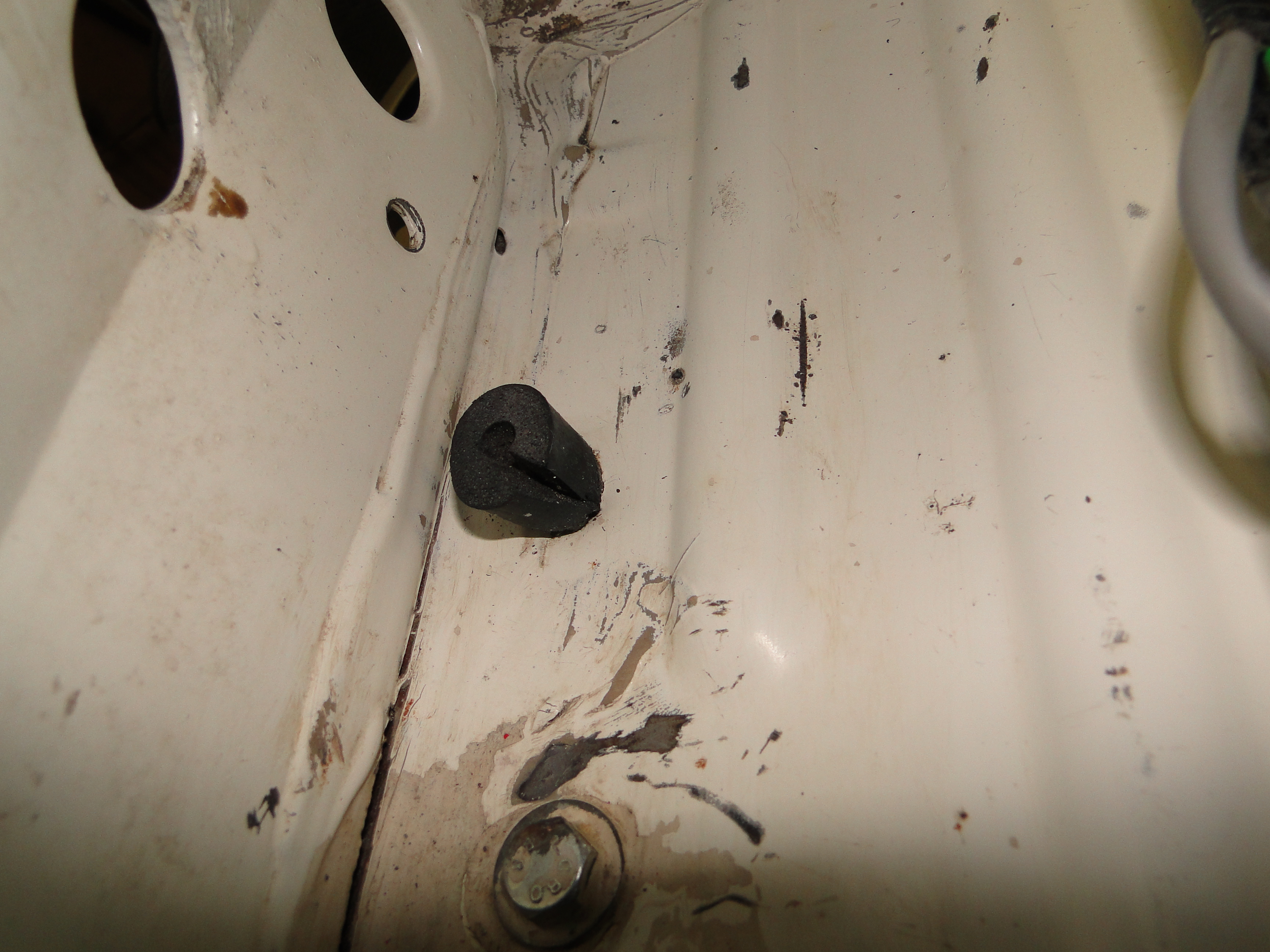

Dolly heb ik nog wat onbekende draden gevonden. Linker achterlicht zit ook nog een bruine draad, denk aan mistlamp, er zit een rubberen doorvoer, en aan de onderkant zit een beugel, waar waarschijnlijk de lamp aan heeft gezeten. Nu vraag ik mij af, waar je deze mistlamp aan moet zetten. Kan verder geen schakelaar op het dashboard vinden; is een grote meter. Ook heb ik aan de voorkant een draad over, weer met een blauwe mof, die van de 123 ontsteking af komt. Is deze misschien over?

Die bruine is van het mistachterlicht. Kijk eens hoeveel zekeringen je hebt. Dat vertelt iets over wel of niet een draadboompje in je dash voor een mistachterlicht.
Die blauwe is wel spannend. Zit er aan de claxon en aan het knipperlicht een draad?
Het lijkt er op dat ze bij het monteren van de 123 niet de draad die van de contactpuntjes komt hebb3n weggehaald.

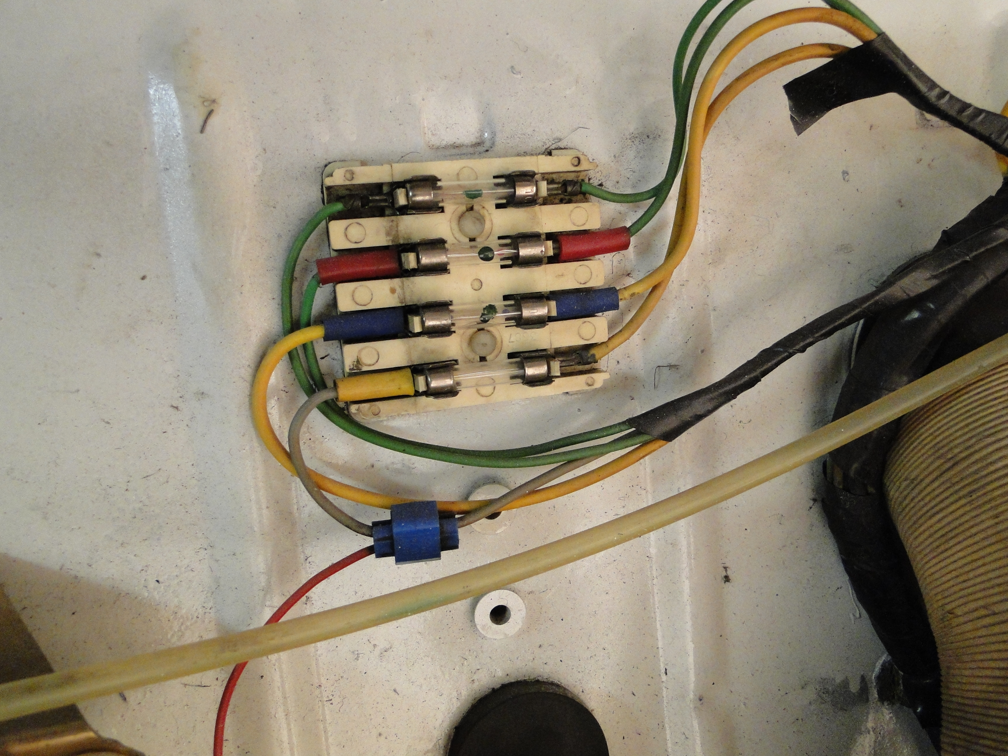

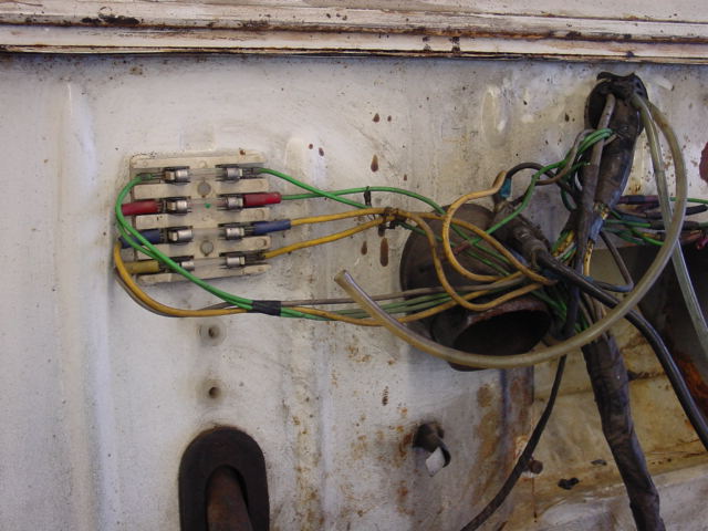

Toch maar 1 zekeringdoosje. met 4 zekeringen erin. Maar hoe zet je de mistlamp aan?

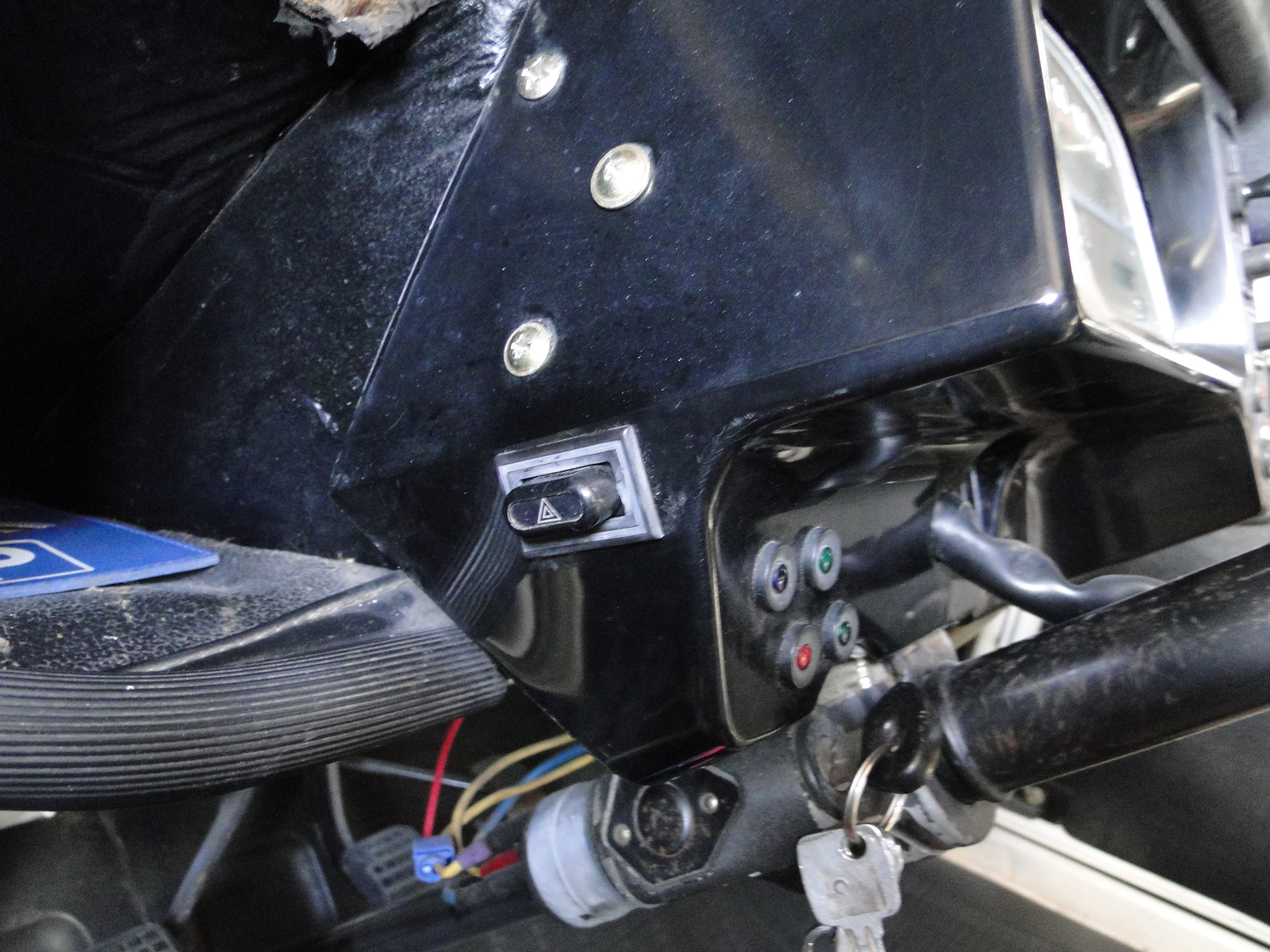

Er zitten soms ook schakelaars aan de zijkant van het dashbord.
Re: Onbekende draden
Nog even nagekeken: aan de linkerkant zit 1 schakelaar voor het alarmlicht in te schakelen.
Zekeringkast:
2 sets groene draden met rode mofjes: geen mistachterlicht kabelboom.
1 set groen met rood en 1 set groenmet bruin: wel een kabelboompje dan liggen schakelaar en controlelampje achter je dash.

Nog even een fotootje. De gevarenschakelaar aan de linkerkant, hoort eigenlijk volgens het boekje een mistlampschakelaar te zijn. En de zekeringenkast, met niets extra's

oeps. Geen gekleurde mofjes. Dat maakt het leven niet eenvoudig.
even een check doen: stadslicht aan en bovenste zekering er even uit.
als nu één van de achterlichten uit gaat dan horen er rode mofjes om de bovenste draadjes.
als dat niet zo is dan zijn deze draden en zekering voor het mistachterlicht en liggen de aansluiting voor schakelaar en controlelampje achter je dash
je hebt bij je controlelampjes wel een rode bij de stuurbuis. Brand die wel eens? Zou goed van het mistachterlicht kunnen zijn
Groet, Rob
Groet, Rob
Inderdaad, gecontroleerd, en er moesten rode mofjes op de bovenste zekering. Op het dashboard zitten 4 controlelampjes, de 3e rechtsonder heb ik nog nooit zien branden.

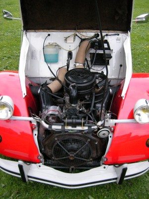

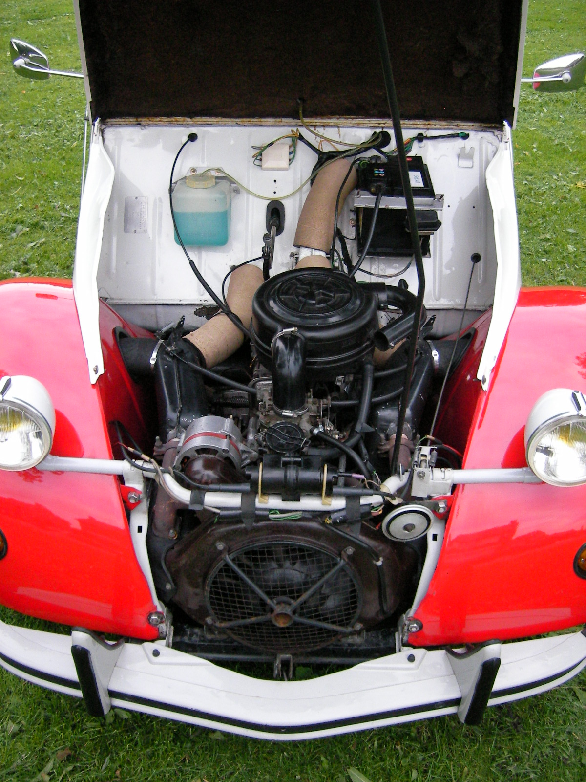

Misschien heb je er wat aan, Hierbij een foto van mijn Duitse Dolly destijds, ook inclusief achteruitrijlicht en maar 1 zekering kastje, als je inzoomt kun je de kleuren van de mofjes zien

Hierbij een nog betere, voorafgaand aan de restauratie:
