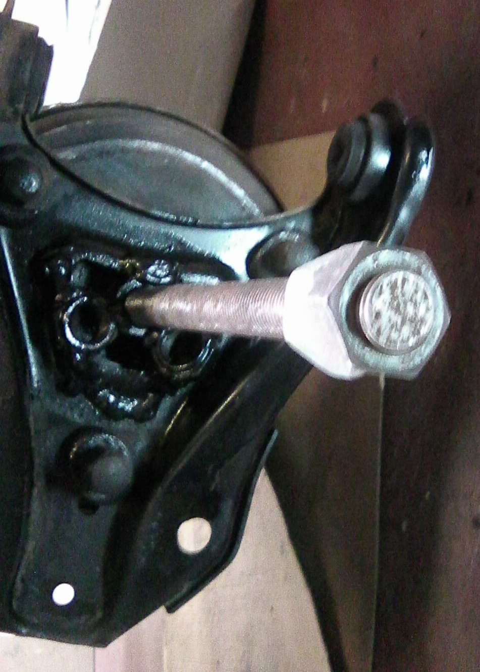

Om niet de andere zijn topic te kapen zelf 1 gestart. Mijn stelnokken van die rem draaien en zitten zeker niet te los. Wel komt er veel remstof uit die trommel.
Na 1,5 jaar zou die rem aan die kant toch niet meer als juist geplaatst mogen aanlopen tov de andere kant. In die tussentijd heb ik wel ook de R kant een remklauw moeten voorzien van nieuwe o ringen, stond los.
Aan die moer was serieus aan geklopt met een punter, bb had die geen dopsleutel.
Kortom, alles wordt vernieuwd. De puller heb ik zelf ineen gelast, je krijgt die trommel er anders niet af, enkel zweten doe je.

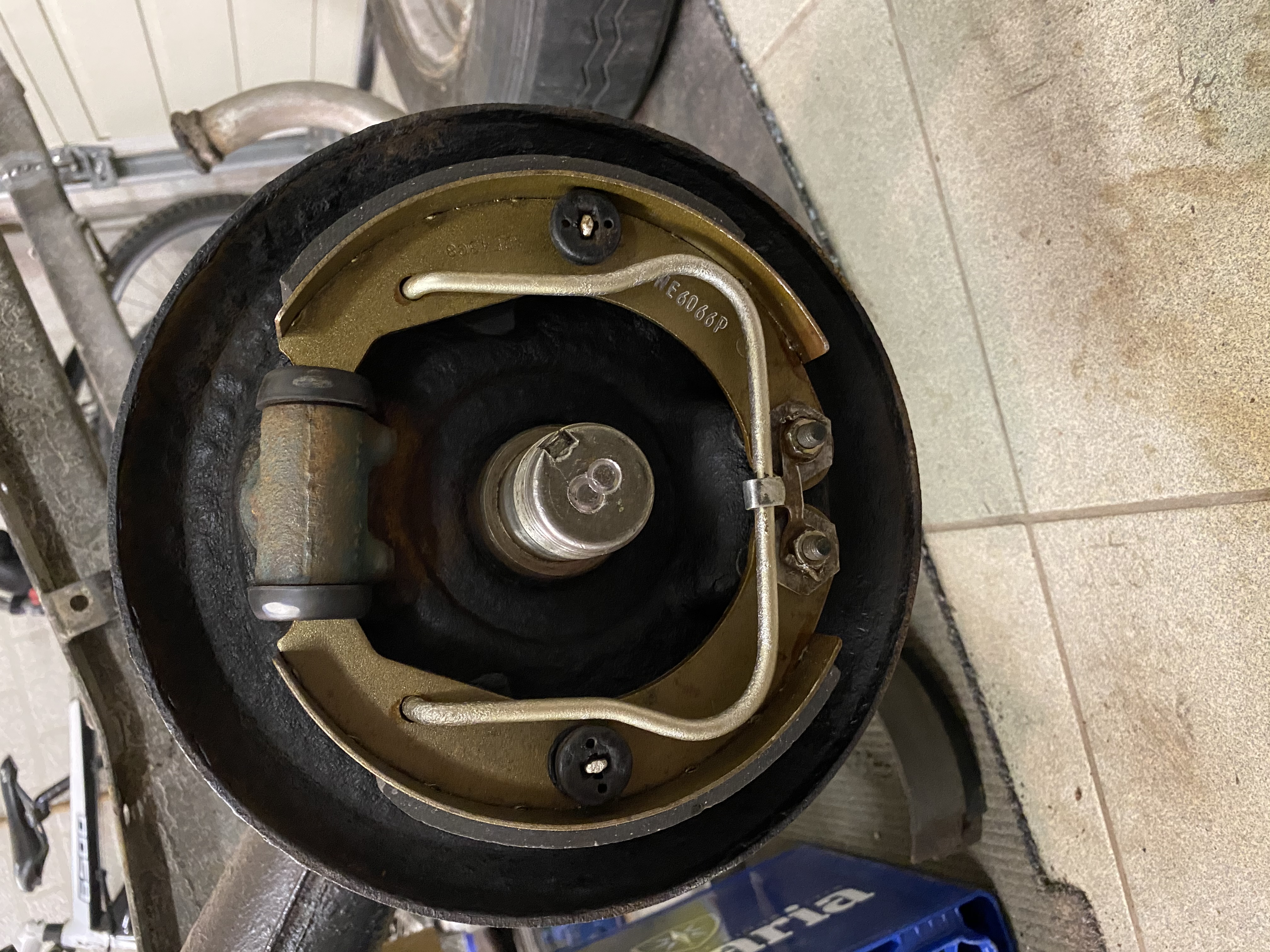

Raytheman
Berichten: 144
Re: Rem achter wordt soms zeer heet
Bericht door Raytheman » vr 23 aug, 2024 16:35
Zijn uiteraard excentrisch :-)
stelnok achterrem.jpg (32.41 KiB) 1652 keer bekeken

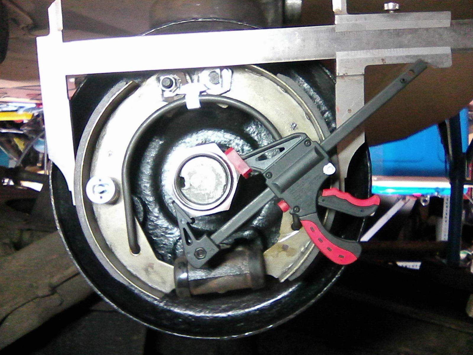

Bericht door gewatte » vr 23 aug, 2024 22:35
48 j Terug moesten wij dat leren, de progressieve remschoen; Is meestal de voorste, door de draairichting wiel gaat die extra grippen, daarom hebben die meestal minder remvoeringoppervlak.
Bij mij zit dat onderste scharnierpunt(excentriek) iets los, wellicht daarom soms de zeer warme trommel.
De ganse boel of remschoenen moet je daarom eerst centreren en dan pas de stelnokken gebruiken. Hoe jullie dat doen weet ik niet?
Er bestaat iets voor of zelf maken?

Bericht door AZL57 » vr 23 aug, 2024 23:35
Ik werk soms met een grote passer.

De filmpjes op yt zijn maar zo en zo over die excentrische scharnierpunten onderaan. Denkelijk is de schroefdraad niet stuk.
Om zeker te zijn dat de schoen wel scharniert bij vastgezette scharnieren onderaan zal ik de kl veer moeten losmaken. Moet dus vrij bewegen anders komt de boel weer los.
Er was een filmpje bij om de leiding te vervangen de in de arm gaat(amai). 'k Heb de stofkappen van pompje iets gelicht en zag geen olie, dus zijn vernieuwd geweest.
Die passer lijkt me wel iets maar is geen centergat. Met een oude moer met stang eraan zou je kunnen centreren. Een sergeant op de moer klemmen en zo ronddraaien zou kunnen......we zien wel.

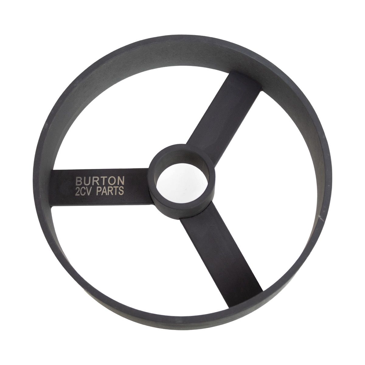

Dit is het originele centreer tool. Er bestaan goedkopere versies van. Eerst in de trommel steken en afstellen dan op de astap zetten en de schoenen regelen.
https://2cvtools.com/id76.htm
