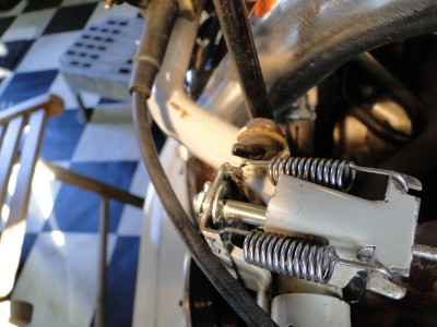

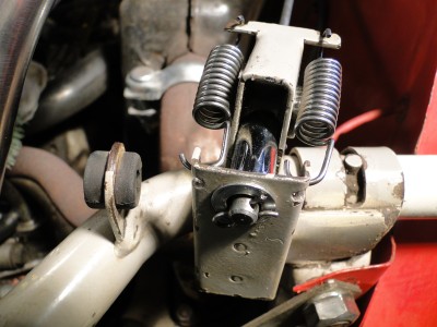

Misschien helpen deze foto's je een beetje.
Ik zet het tonnetje bij demontage altijd even vast met een tywrap. voorkomt frustratie .

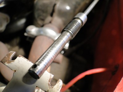

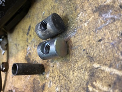

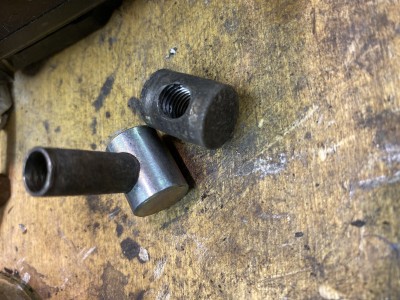

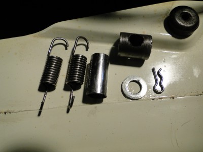

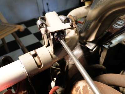

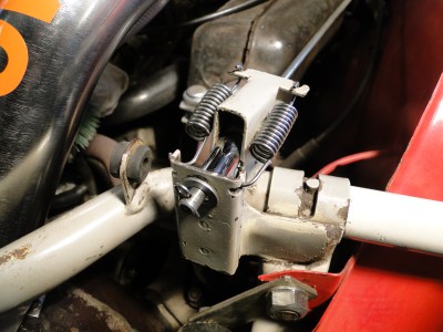

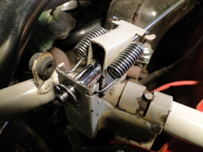

Snap er gewoon geen bal van! Ben nu al uren bezig, maar het lukt gewoon niet. Zeer frustrerend, moet toch heel simpel zijn. Heb er nog maar wat foto's bijgedaan, de knop ingedraaid, steekt de as naar buiten toe, en uitgedraaid. Ook een foto van de losse onderdelen. Als ik het asje tegen de buitenkant zet, gaan de koplampen wel heen en weer. Ik zou zeggen, dat de as tegendruk moet hebben om de koplampen op te duwen. Even rust nemen, wordt er gestoord van :( :( :oops:

Het rubber is voor de schutbord doorvoer.
Verder lijkt het toch goed te zitten.

Volgens mij ligt het aan het busje dat je gemaakt hebt.
Probeer het origineel terug te vinden, volgens mij is het daarmee opgelost.
Zoals je het nu gemonteerd hebt zit het goed, zoals ook André al heeft gepost.
Denny
Berichten: 473
Locatie: stevensweert
Re: koplampenverstelling
Bericht door Denny » do 17 okt, 2024 19:04
Het zit goed. De verstelling werkt maar een klein beetje. De groef wat in de beugel zit wordt maar voor ongeveer 1cm benut.

daar ben ik ook wel eens mee aan het klooien geweest. Hele poos geleden dus een beetje mistig. Als ik mij goed herinner mag het busje niet te dik zijn want dan loopt het ergens klem en werkt de verstelling niet. Met het originele busje ging het weer prima.

Ik heb een origineel busje even voor je opgemeten:
Lengte 22mm
Buitendiameter 10mm
Binnendiameter 8mm
Dus dan is de wanddikte 1mm
De cilinder met draad er in heb ik 1 gevonden die over de hele lengte draad heeft en 1 die dat niet heeft. Het busje valt daar in

Hij doet 't weer! Ik heb het opgelost, door het buisje weg te halen, aan de binnenkant het asje doorboord, en een ring te monteren, geborgd door een splitpen. Nu werkt het weer goed. Misschien vind ik het buisje nog wel terug in de garage, kan altijd een nieuwe in Zutphen bestellen om te kijken. Ik denk achteraf ook wel dat het aan het buisje heeft gelegen. In ieder geval allemaal weer bedankt voor de suggesties en oplossingen!
