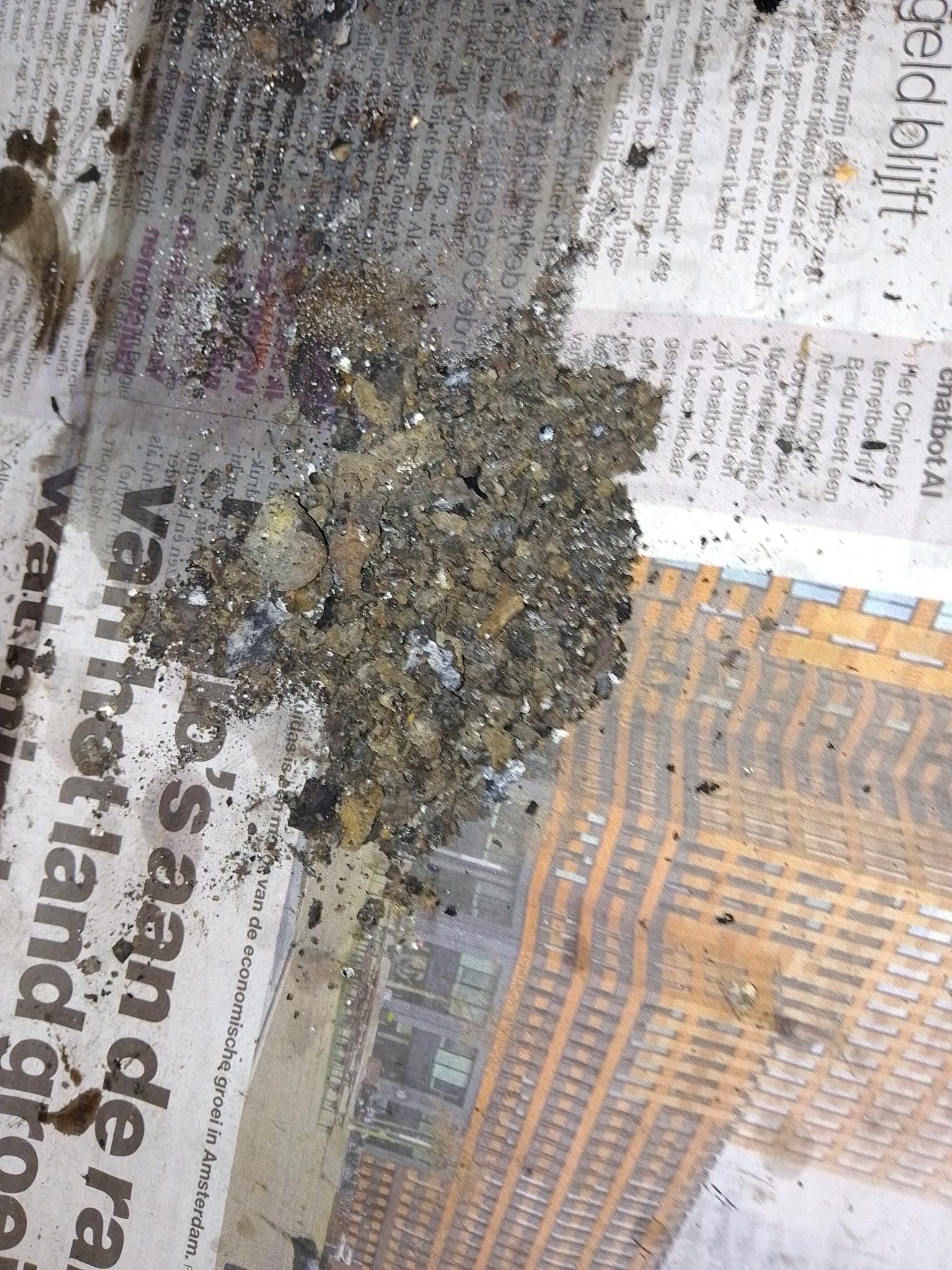

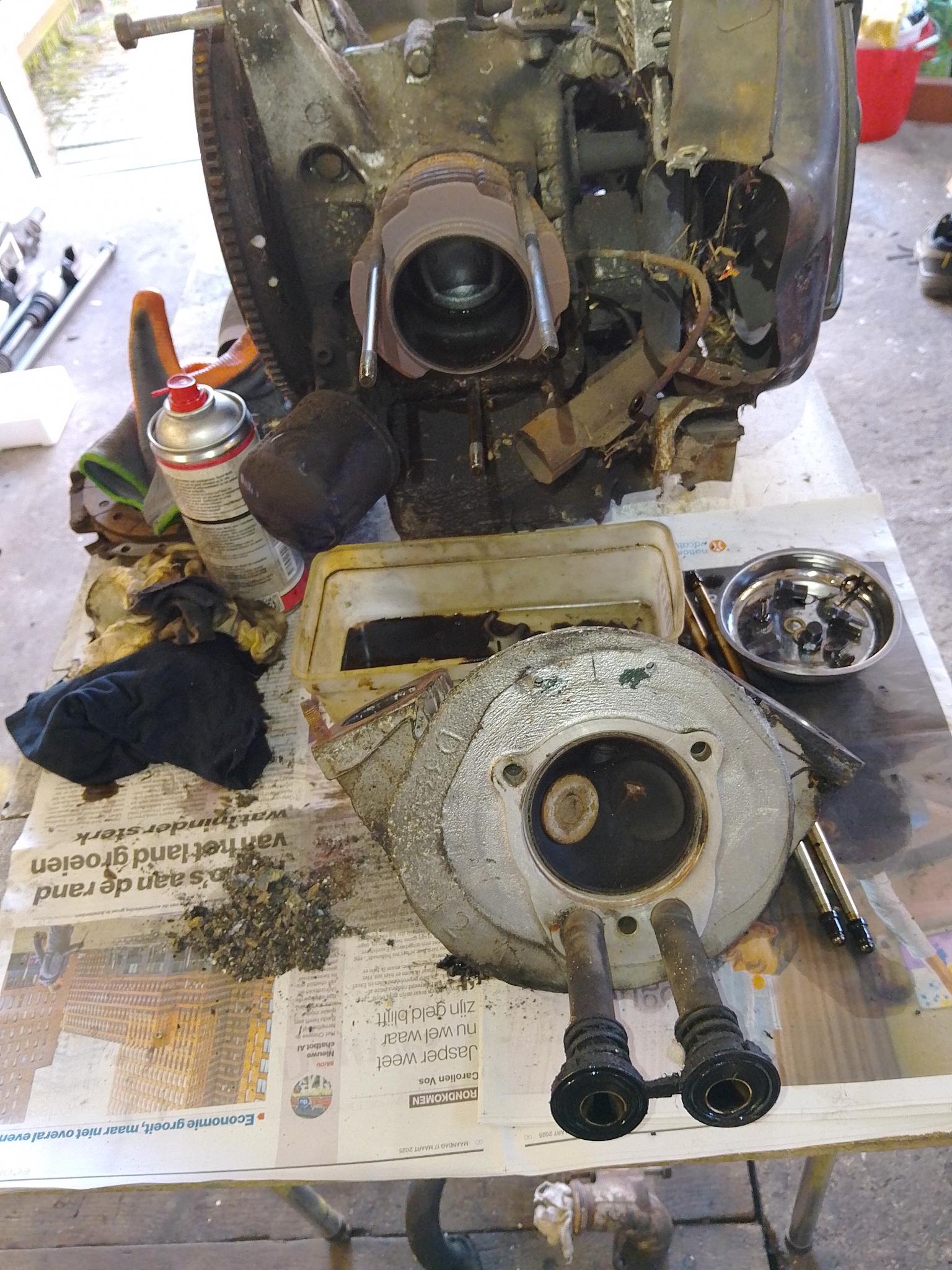

Het spruitstuk is er af. Het is de eerste keer dat ik een spruitstuk gemakkelijk heb kunnen verwijderen.
Er lag veel rommel in de rechter cilinderkop dus schoonmaken was wel nodig. Het blok heeft bij mij iets van 10 jaar stil gestaan en ik heb het ook weer gekocht van iemand die het al jaren in de schuur had staan.
Re: Spruitstuk los halen.
Ja dat is nodig na lange stilstand. Het spruitstuk zit dan vol roet en roest. Als probeert te starten heb je dat in je motor liggen...

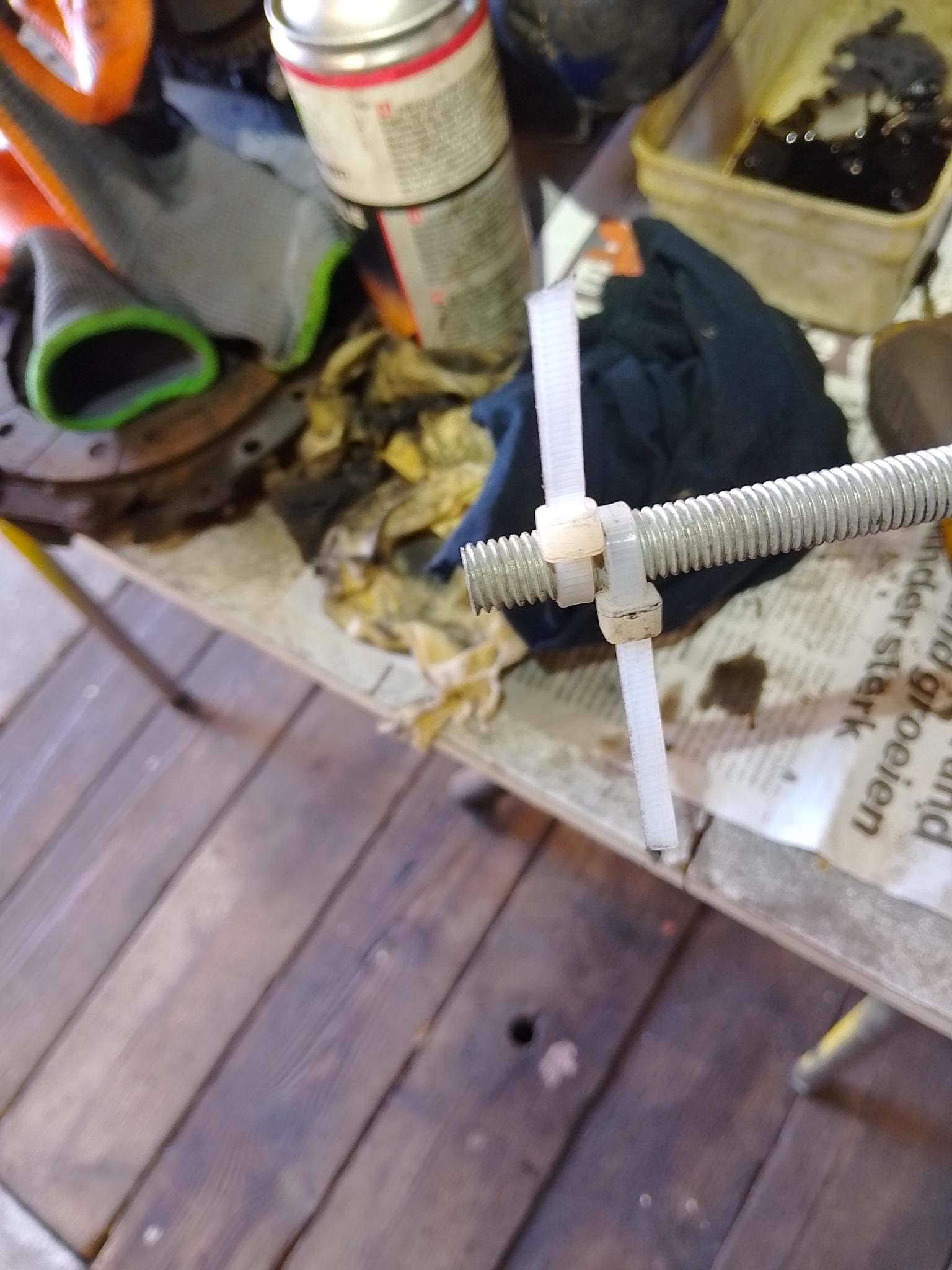

Nog een handig gereedschap om de poorten schoon te maken. Zet het in de boormachine en je hebt het vuil er snel uit zonder iets te beschadigen. Had ik op ubuis gezien.
- Berichten: 478
- Locatie: stevensweert
Goede tip. Ga ik ook eens proberen.
Ja dat is zeker een goede tip, wanneer ik er tegenaan loop zal ik deze methode ook toepassen. Vindingrijk!
