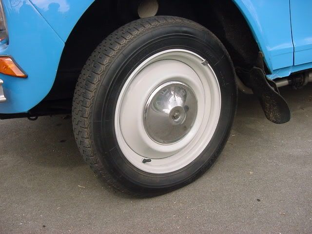

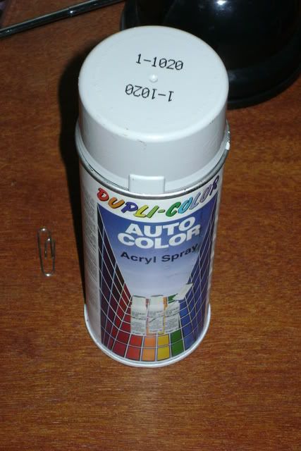

Bericht door Michiel van G. » di 9 okt, 2007 13:38
duplicolor met code 1-1020 komt overeen met de kleur zoals die op de velgen begin jaren 80 werd geleverd. Het is niet 100% ac 140/ ac 136 namelijk.
ik kan je niet garanderen dat de nieuwe velgen die kleur hebben, maar ik was erg tevreden over de tint.
fotootje:
Bericht door Michiel van G. » di 9 okt, 2007 13:40
plaatjes zijn geduldig, maar, deze voorvelg is nog origineel. Achtervelg opnieuw gespoten:

bedankt! Met die code kan ik in ieder geval de juiste verf halen. Zo op de foto zie je geen verschil, erg netjes.

Michiel, weet je ook de naam van de kleur? In de catalogus kan ik 1-1020 nl. niet vinden, ze werken daar ook met andere getallen.

Ik heb zo een spuitbus staan. Was een aardig zoekplaatje om eraan te komen. Ik zal vanavond even het nummer dat op de bus staat checken. Ik kan je zoiezo al vertellen dat het nummer hierboven niet klopt.
Bericht door Michiel van G. » vr 12 okt, 2007 17:09
@TB
het klopt 100% wel.
de code staat op het deksel van de bus. Ik heb op deze manier gewoon de juiste gevonden. Een naam heeft de kleur niet. Bus kostte zo 10 euro, en het is goede kwaliteit verf.
daar naar kijken dus. 1-1020

Gris rosé (de recentere kleur van velgen en bumpers) is bij Motip artikel 46425.
Via hun zoekmachine kom je hier niet op maar deze kleur staat wel in de gids die bij de automaterialenhandel ligt. Enige weken geleden heb ik deze kleur gekocht en het is 100% de zelfde.

Inderdaad 46425! Staat ook op mijn spuitbus. Heb trouwens een andere spuitbus dan deze. Dat het dezelfde kleur is zou kunnen.

Desondanks heb ik vrijdag al een (achteraf verkeerde) spuitbus gekocht, die dezelfde kleur leek, maar toen ik eenmaal gespoten had waren de velgen bijna wit. Nog maar een keer dus, en dan met deze verf.
