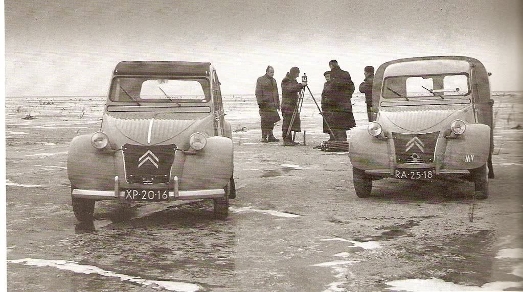

Bericht door Jeroen-citroen » di 9 okt, 2007 21:15
Misschien heb je hier wat aan. De wintergril blijft binnen de chroomstrip vallen. Volgens mij kon/kun je deze winterkapjes ook gedeeltelijk open zetten.

ik zie dat een van de 2 heel de grille afsluit kan dit gn kwaad aangezien er dan helemaal gn luchtdoorstroming meer is?
alvast bedankt je hebt me alvast een heel stuk vooruit geholpen
mvg
bert
Berichten: 5246
Bericht door AZL57 » di 9 okt, 2007 23:44
Dit kan alleen kwaad als het niet erg koud is of je autoweg gaat rijden. Hij kan nog iets verder open als de rechtse auto. In de flapjes die naar binnen om kunt vouwen zitten aluminium plaatjes genaaid .
