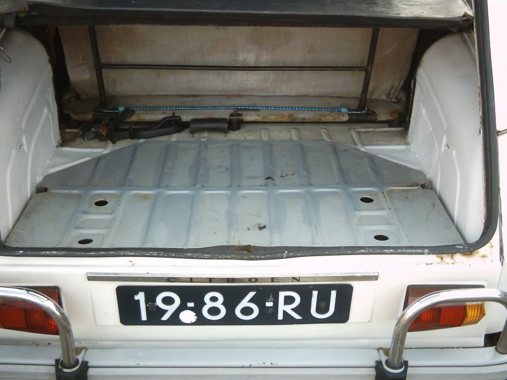

Ik heb een Dyane Commercial uit 1973,
Nu had ik gelezen dat de Commercial werd geleverd met opklapbare achterbank. die van mij heeft echter een 'vaste' achterbank.
Ik ging dus op zoek naar een opklapbare achterbank en heb er een gevonden een tijd geleden.
Deze bleek echter niet in mijn dyane te passen omdat hij met bouten bevestigd moet worden, mijn dyane heeft geen gaten waar die bouten in/doorheen kunnen.
Nu is dus mijn vraag, heb ik een verkeerd type achterbank (zijn er meerdere typen), of heeft er nooit een opklapbare achterbank ingezeten.
ik heb later namelijk begrepen dat niet alle Commercials een opklapbare bank hadden maar dat het een optie was.....
wie kan er meer over vertellen

als het goed is is de omklapbare achterbank precies gelijk aan een gewone bank, met het bevestigingspunt in het midden. Heb je een foto van je bank?

Bericht door Niels » ma 21 jan, 2008 12:17
Die van mij haakt aan de voorkant niet in de gaatjes zoals een normale achterbank, maar zit met scharnieren vastgeschroeft..... de achterkant vergrendelt niet in de bodemplaat maar aan de zijschermen... hij moet daar in een vergrendeling vallen die er dus duidelijk niet zit.
is de bank uit een eerder of later type dan? ik geloof dat die op jouw foto inderdaad wel zou passen.
ik zal morgen wel eens foto's maken van de bank...

Het klopt dat een commerciale klapbank aan de bak onder de achterbank gebout wordt. Vergrendelingen aan de zijkant hangt volgens mij van het bouwjaar af. Ik zelf even moeten zoeken naar de vergrandeling van het klapmechanisme maar het bleek dat dit mooi weggewerkt zat in een van de dwarsstangen van de rugleuning.

Dus dan mag ik uit het ontbreken van de bevestigingsgaten concluderen dat er nooit een opklapbare bank in gezeten heeft? of ben ik dan te voorbarig met conclusies trekken?

ik heb een opklapbare achterbank, die je, net als een normale, voor er in haakt. dus die bestaan wel. lijkt me ook wel handig, want anders heb je het voordeel dat ie op kan klappen, maar het nadeel, dat je m er niet 123 uit kan halen.

als die van jou aan de voorkant niet zo breed uit loopt, misschien. maar volgens mij zijn alle opklapbanken zo.
Bericht door Michiel van G. » ma 21 jan, 2008 13:40
Ik zat te denken dat jouw opklapbank best eens uit een Ami8 break kan komen. Ik heb daarin wel eens zo'n constructie gezien. Ik weet zeker dat alle opklapbanken, geleverd in de Dyane van het type klap-en-uitneembaar zijn geweest.

Onze Ami 8 break heeft in ieder geval geen bank die vastgebout wordt. Ze werkt ook gewoon met pinnetjes vooraan en met een draaihendeltje achteraan.

Ik heb ooit toch een gebout exemplaar uit een dyane geschroefd.

Lelijke Eend schreef:Als je die opklapbank kwijt wilt ...
liefst ruilen voor een die er wel zo in past......
anders verkoop ik hem ja.... dit type heeft er zeker niet in gezeten dus hoeft er nu ook niet in.....
ik was vandaag een beetje laat thuis, dus nu geen foto's meer, maar die zal ik morgen eens maken.....

Bericht door Niels » wo 23 jan, 2008 11:32
bij deze dus:
