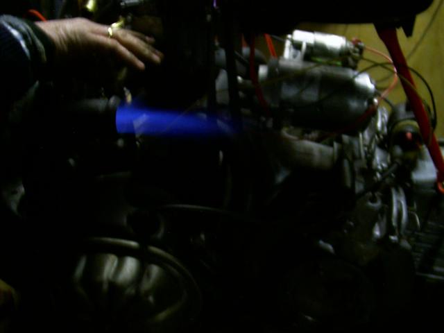

De genoemde methode met 2 kleine gaatjes boren is idd een mooie methode. Maar er zit geen plaatje ijzer achter. Tenminste niet bij een 'modern' blokje. Daar zit wel een distributie tandwiel achter.

Heeft iemand een keer een motor laten draaien zonder deze in te bouwen. Mijn eend gebruik ik nu eigenlijk dagelijk n.l.

Ik heb al een paar keer een blok laten draaien op de werkbank. Dit gaat prima. Even de startkabels (let op dat ze dik genoeg zijn) op de starmotor en versnellingsbak. Ontsteking aansluiten benzine leiding in een jarrycan en contact maken op het start relais. En als je geen demper er op hebt oordoppen in.
