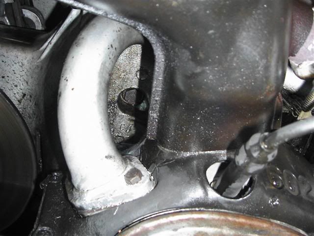

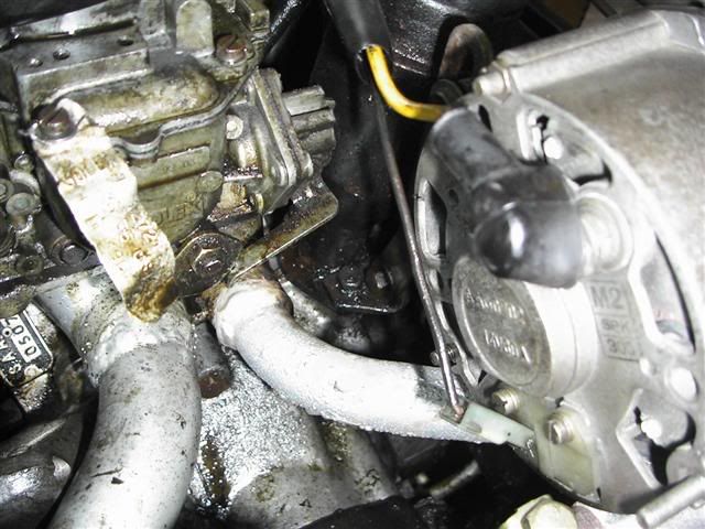

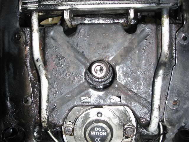

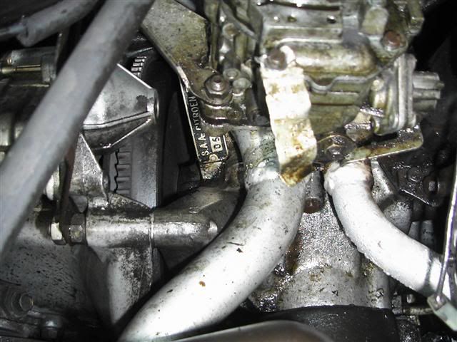

Ik weet alleen niet precies waar ik moet zoeken, want de olie zit ECHT overal :? Hij lekt ook als de auto stil staat/niet rijdt, dus ik verdenk de vulpijp niet. Eerst verdacht ik de olieleiding, maar die is bij de cilinderkoppen mooi schoon, onder de krukas niet maar daar is alles goor. De olie zit ook op het luchtfilter, carburateur, remklauwen en schijven en voorin de koeltunnel. Ik kom er zo niet echt uit, suggestions anyone?

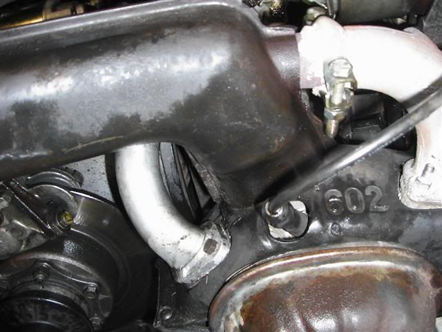

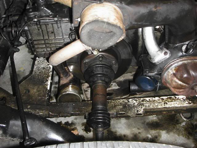

Hier de rechterkant, daar is het volgens mij het ergst

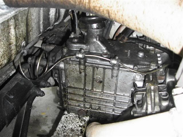

Bij de versnellingsbak, daar is het volgens mij niet

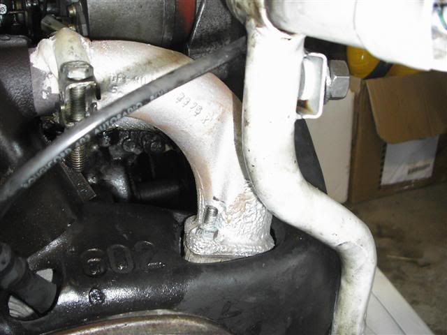

Bovenop het blok

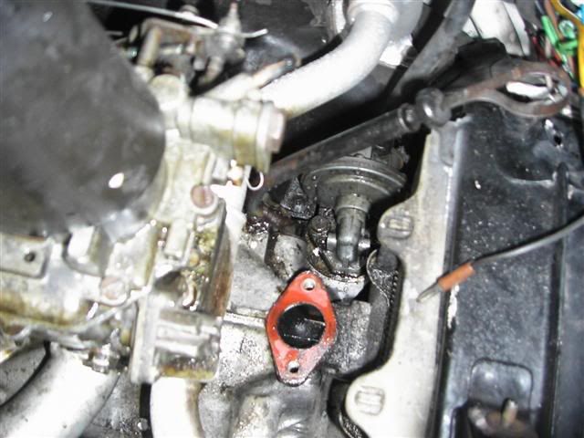

Boven de koppen
Bij de olieleiding bij de koppen is het mooi droog, de koeltunnel is ook mooi droog

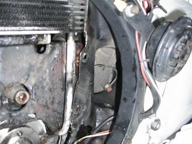

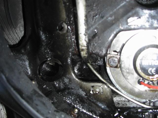

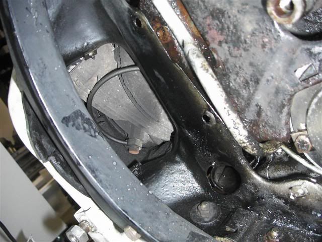

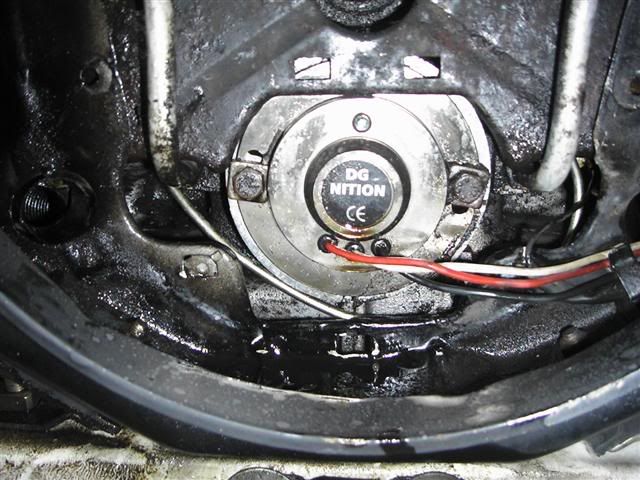

Dit is achter de fan, helaas krijg ik dat nare stalen plaatje niet weg zonder de krukas of de oliekoeler te verwijderen :?
mooi plasje hier, daar schijnt 'ie trouwens niet vandaan te lekken, de druppels komen helemaal langs de hele aandrijflijn naar beneden zetten

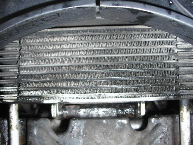

Oliekoeler is hier lekvrij, bij zn voetjes is t wel nat maar hij is nooit verwijderd geweest in 33 jaar dus moet wel goed zijn toch?

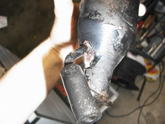

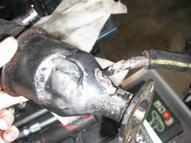

Kijk eens naar het onderste slangetje van de vulpijp. Was bij mij het geval. Was aan de onderkant opengescheurd, dus het viel niet op.

t rubbertje op dat slangetje ziet er wel aardig poreus uit ja, t slangetje zelf kan ik niet goed zien dus k haal m r wel ff af.

olie vulpijp vervangen!!!!! blok schoonspuiten met warme hoge druk (wasbox) daarna rijden en kijken of ie nog lekt! kapoote vulpijp kan zorgen dat het uit
alle gaten komt!!!
maar kijk eerst idd even naar slaggetje van terugloop vulpijp

De terugloop (tenminste het slangetje dat van de vulpijp naar de pijlstok loopt, die bedoel je toch?) lijkt zo niet lek. Hij is wel wat roestig, maar dat maakt niet zoveel uit. Het rubberen slangetje ertussen is nog heel, maar wel wat hard en poreus, zal k maar vervangen. Gelukkig kan ik morgen de auto van mn moeder lenen :D
Toch lekt ie vooral aan de rechterkant, gek he. K zal toch direct ook maar de pakking van de olieleiding nog n keer vervangen, baat t niet dan schaadt t niet ;)
edit: Ohjaaa k had ook nog foto's gemaakt van mn vulpijp en pakking, zit nu vloeibare pakking in ;)
Editje 2: Sjeeemig nou k heb iig een tweede lek gevonden; ik start m net op om te kijken of ik misschien zie waar het vandaan komt, opeens uit de toevoer van de oliekoeler een dikke straal olie :twisted: :lol:
Misschien was dat het pobleem eerst ook, maar is het gat nu groter geworden ofzo :roll: Morgen ook maar n oliekoeler meenemen iig dus ;)

Heb je de oliekoeler ook aan de achterzijde gecontroleerd.
Door de ventilator gooit ie alles over je blok heen en is het moeilijk aan de voorkant te zien.

Ja maar wat die oliekoeler doet, deed ie eerst nog niet! Anders had ik nog geen 100 m ver gekomen ;)
Maar misschien was dat lek eerst idd wel kleiner dattie alles er toen overheen gooide idd ;) Het gat zit niet in de oliekoeler, maar in die bocht in het toevoerkanaal dus als ik meer tijd had, kon ik kijken of ik er idd een demonteerbare oliekoeler van kon maken :lol: Helaas heeft mijn moeder haar auto overmorgen weer nodig, dus de eend moet 't dinsdag weer doen. Of in ieder geval goed genoeg doen dat ik de olie niet hoef bij te vullen op een rit van 35 km ;)

Als die oliekoeler er al zolang opzit zal ie wel doorgerot zijn. Hat aluminium hiervan krijgt veel zout langs zijn kiezen iedere winter. Of de rubber aansluitbusjes zijn vergaan, dan kun je de boel misschien nog redden. Ik heb ook al eens iemand gehad wiens oliefilter sneuvelde en die verloor ook zoveel olie.
