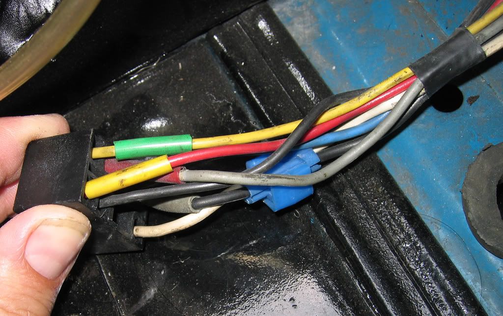

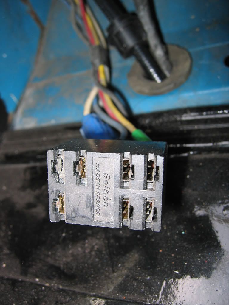

Ben mijn 2cv6 Club ’84 (eindelijk) weer in elkaar aan het zetten, ik heb een ruim aantal jaar geleden bijna alle draden gemerkt met een labeltje, dus kom al een heel eind.
Maar ik kom een of ander vreemde Multi stekker tegen die ik nergens kan plaatsen. Hier bij wat foto’s wie weet wat ik er mee moet/kan?
ben benieuwd wat het is! en of jullie me kunnen helpen!

Hier past dus de alarmschakelaar op.

Gerard Maas schreef:Hier past dus de alarmschakelaar op.
Maar heb je daar 7 draden voor nodig?
Als ik bij de knipperlichtschakelaar kijk zijn er maar 3?

dus de schakelaar voor de alarm lichten heeft 7 uitgangen...dus kan geen ruitenwisser schakelaar gebruiken of zo?
Echt speciale schakelaar zien te bemachtigen?
Bericht door siemen » za 31 mei, 2008 21:11
ja die schakelaar lijkt wel op een ruitewisser schakelaar maar dat past niet.
eendengarage's hebben hem wel liggen.
je moet wel even uit vinden waar die hoort te zitten.
op sommige plekken past het niet

Dank voor jullie uitleg, dan maar opzoek naar de juiste schakelaar met 7 aansluitingen!?

Het is uiterlijk dezelfde schakleaar als een ruitenwisserschakelaar maar hij heeft een klein gevarendriehoekje op zijn knop. Zat meestal in duitse eenden want dat was daar wel verplicht en hier niet. Dezelfde schakelaar zat ook in de GS en misschien de GSA. Verder in sommige Acadianes.

als je zo'n schakelaar monteerd vergeet dan niet dat stroomdiefje dat 2 kabels met elkaar verbind, los te halen!!!!
anders blijft of gaat je contact aan (krijg je zo lastig je motor uit en als je geen 123 hebt, kan je bobine doorbranden)

dyane_maniac schreef:als je zo'n schakelaar monteerd vergeet dan niet dat stroomdiefje dat 2 kabels met elkaar verbind, los te halen!!!!
Waar zit die?

Als je op je eigen foto kijkt,zie je het scottblokje zitten
Lelijke Eend
Berichten: 2523
Bericht door Lelijke Eend » zo 1 jun, 2008 16:18
Dat blauwe blokje achter de 'multistekker'.

Hoi, ik heb een Club uit 1985, maar dit heb ik er nog niet in ontdekt. Waar zou deze steker moeten zitten? Ik herken de plek niet op je foto's.

Hanzzl schreef:Hoi, ik heb een Club uit 1985, maar dit heb ik er nog niet in ontdekt. Waar zou deze steker moeten zitten? Ik herken de plek niet op je foto's.
De foto is gemaakt van uit de motor ruimte, als je de accubakje weg haald zie je wat je op de foto ziet.

Lelijke Eend schreef:Dat blauwe blokje achter de 'multistekker'.
Dus dat blauwe "stroomdiefje" los halen en de kabels die (voorheen) aan elkaar zaten gewoon laten zitten?
Ben dan weer zo eigenwijs om te willen weten waarom dat stroom diefje er zat, is dat a fabriek of heeft een vorige eigenaar dat gedaan en waarom?!
