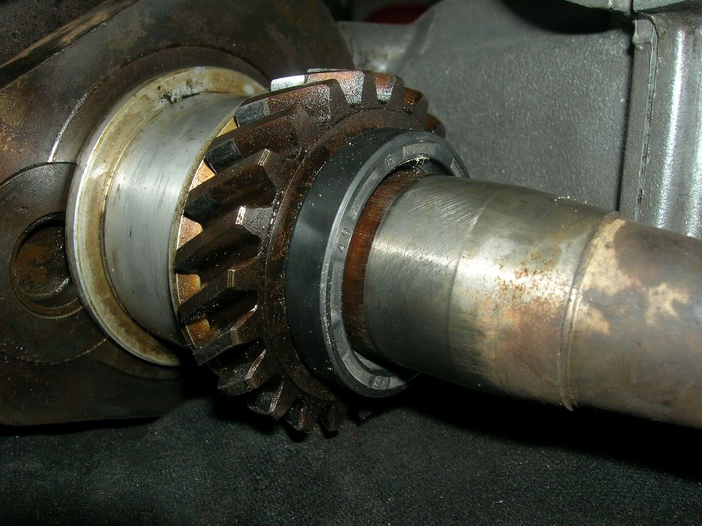

Ik was aan sleutelen aan een 12 pk (1957) motor en zag tot mijn verbazing de voorste oliekeerring mee ronddraaien toen ik de krukas draaide. Mijn idee er moet een nieuwe in deze is zeker vastgeplakt. Maar bij nadere bestudering bij goed licht bleek er een soort ijzeren ring op de krukas te zitten. Dan het onderdelen boek maar erbij gehaald. Hier staat in dat oliekeerringen aan de voorkant pas sinds 1963 worden gemonteerd. Was mij eerder nog niet opevallen. Kan iemand dat bevestigen?

Ook op mijn '54 zit een metalen verdikking, maar bij Yannick zijn '67 zit er een rubber. Dat bedoel je toch he? :wink:

Bericht door AZL57 » wo 3 sep, 2008 13:07
Dag Sam,
Ja dat bedoelde ik. Toch wel vreemd omdat ie achter wel een oliekeering heeft.
bedankt. Het valt nog mee dat je dynamo dan zo droog blijft.
