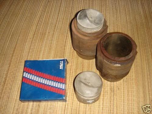

wat voor blok is dit?

Re: wat voor blok is dit?
Bericht door SamClukkers » do 30 okt, 2008 22:04
Een eerste type 12pk.
Berichten: 5244
Bericht door AZL57 » do 30 okt, 2008 22:26
Nou tweede type 12pk zou ik zeggen aan de verwarmingsbakjes te zien. Na 1958 bij de modellen met de nieuwe voorruit ontwaseming.
SamClukkers
Berichten: 609
Locatie: België
Bericht door SamClukkers » do 30 okt, 2008 22:34
Ow juist, die had ik over 't hoofd gezien. :wink: Het zijn wel leuke blokken, die 425cc's met fijne cilinders, prachtig om als nieuw in de woonkamer te hebben staan.
Berichten: 1948
Bericht door marcopr » do 30 okt, 2008 23:26
Ik moet zeggen ik heb een AZU van juli 1958 en die heeft niet van die bakjes en kleppen. Dat is een veel eenvoudiger systeem. de splitsing naa de voorruit ontwaseming zit daar ook pas halverwege de slang naar het schutbord.
Je kan natuurlijk mailen naar de verkoper voor een eventueel motorblok nummer. Het is wel een erg vergaan blok, voor erg weinig de moeite waard.
PS hij verkoopt ook 135/400 velgen met een gaatje in het midden, dat is wel erg interessant. Het zou best kunnenzijn dat er meer leuk eendespul in deze schuur van opa ligt. :shock:

Kan het geen 9pk blok zijn aangezien er een roestige gedraaide zuiger in de ventilatorbak ligt?

Bartje,Op de 9pk zaten nog geen verwarmingsbakjes

Bartje schreef:Kan het geen 9pk blok zijn aangezien er een roestige gedraaide zuiger in de ventilatorbak ligt?
Hij heeft verwarmingsbakjes zoals Gerard zegt, maar ook de 12pk is geleverd met gedraaide cilinders. De cilinders zijn uiterlijk identiek aan die van de 9pk, maar uiteraard met een iets grotere diameter en voorzien van drie lichte groeven waardoor ze tussen de oude draadstangen passen.
