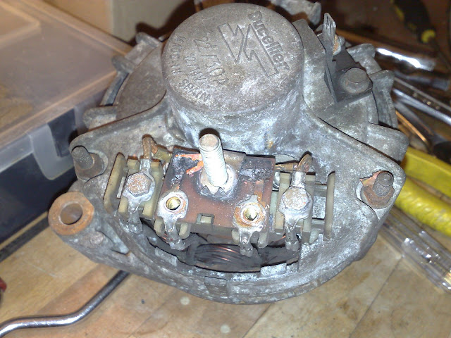

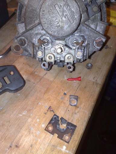

De vervangende dynamo werkt perfect, alles werkt weer naar behoren. Even uit nieuwschierigheid de kapotte dynamo nader bekeken:
Het printplaatje met de printbaantjes naar de + voor ieder van de 2 wikkels was vernietigd. Waren dit alleen printbaantjes of zaten hier nog diodes tussen?

Bericht door Punky » di 10 mar, 2009 23:14
Dat is een zekering. Deze kun je vervangen voor een paar eurie. :wink:
