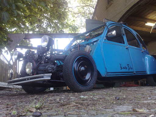

Bericht door Deuche Fester » ma 1 jun, 2009 22:37
Alles afgemaakt vandaag, meteen ook alle remmen ontlucht en de sporing afgesteld!
Hier was ie klaar voor de testrit!
