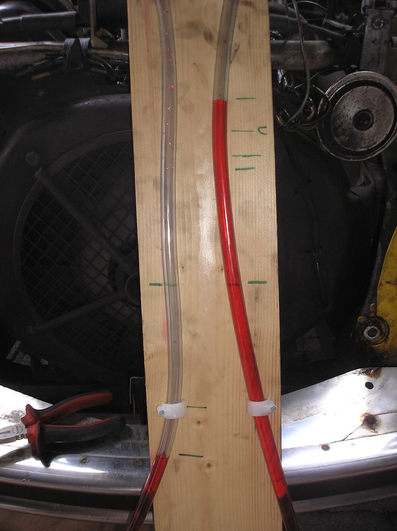

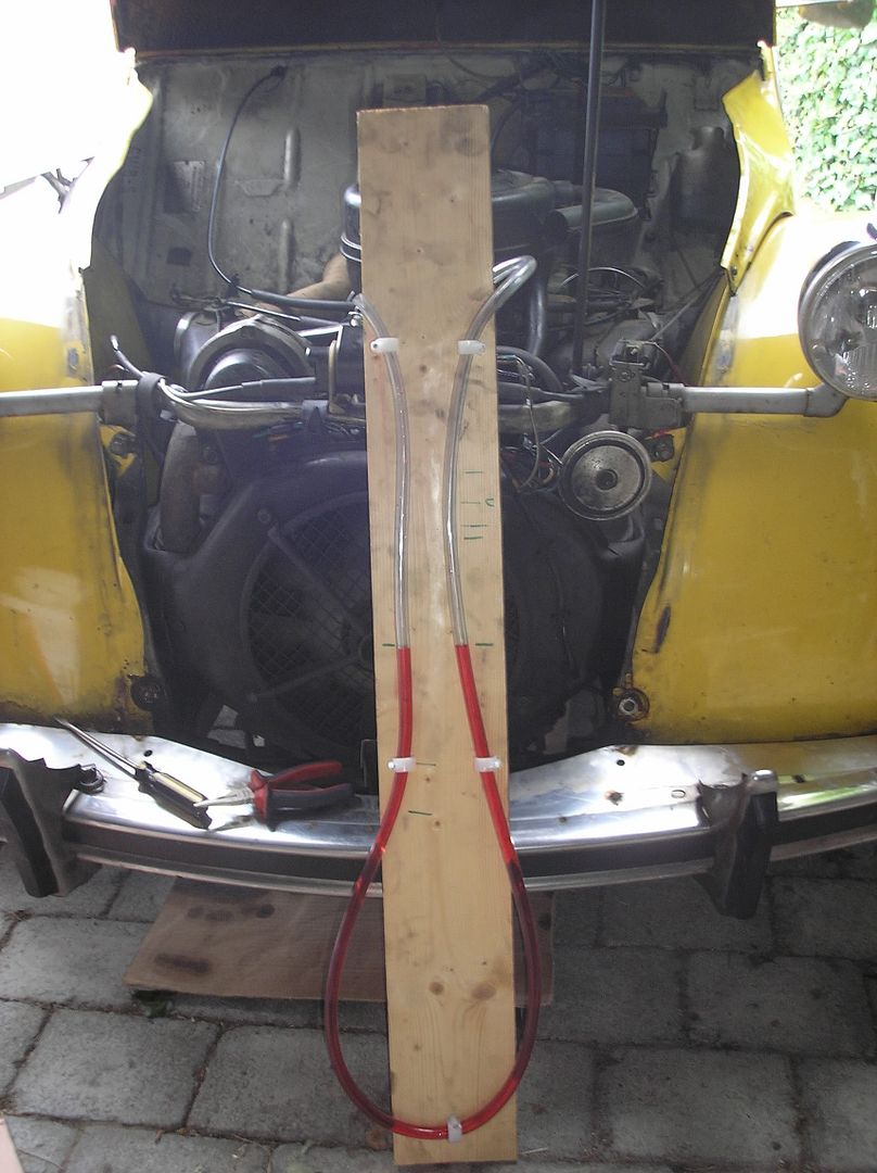

hmm slecht nieuws, het ligt niet aan de olievulpijp, tegenstrijdig maar had liever een kapotte olievulpijp gehad :P nu moet het dus aan iets anders liggen..
er was in ieder geval behoorlijk onderdruk bij stationair draaien, meer dan 4 cm
hier zijn wat foto's van de opstelling en het resultaat van even naar het dorp rijden, zoveel olie loopt er uit
Opstelling
Maximum
Olie
dat wordt dus weer het blok er uit halen :(
of heeft iemand nog andere suggesties?

Onderdruk is goed. Zit je keerring er wel ver genoeg in of zit ie niet scheef erin?
