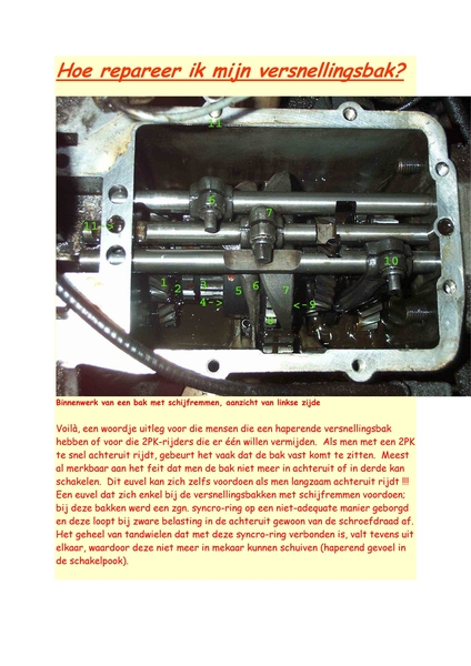

Ik heb ergens een foto en een beschrijving gevonden.
http://www.dollydreamers.co.uk/Unwinding%20Unwound.htm
niet goed:
wel goed:
Touareg Trail 2007/2009
www.2cvtransahara.nl

het ligt eraan welke moer in jou bak is losgelopen, als het die van de achteruit is, moet je die moer achter de achterdeksel vastzetten, als de hele bak vast zit is het waarschijnlijk de synchroring die los is gelopen zoals de foto's hierboven, is lastiger vast te zetten (maar niet onmogelijk)
