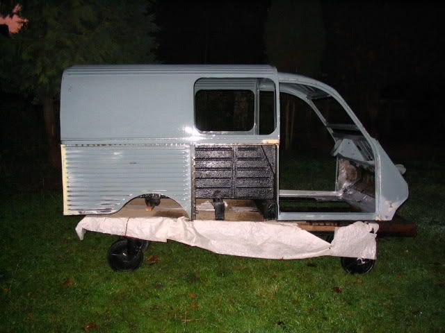

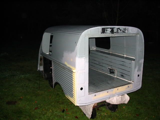

Nadat het een tijdje rustig is geweest ben ik met frisse moed verder aan het werken aan de restauratie.
Nu alles aan 't schuren en spuitklaar aan 't maken.
14 / 15 November zullen we het spuitwerk doen. (Als het lukt de koets op een weekend te doen. want deze moet van binnen en buiten gespoten worden)
De kleur word origineel (Bleu Neve) 2K lak
Nu vraag ik me alleen af wat ik het best als grondlak kan nemen.
Alle plaatwerk ziet er vrij netjes uit, maar er zijn natuurlijk ook plekken blank, roest weggeschuurd, plamuur waar nodig en natuurlijk plekken waar ik alleen de lak een beetje hoef op te schuren.

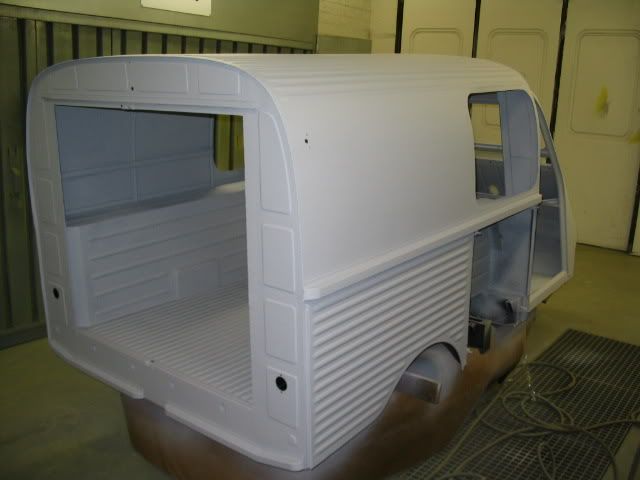

De lak snel nodig, reeds besteld en afgehaald. 5 liter 2k lak.
De koets is vrijwel spuitklaar, vrijdag word hier mee begonnen.

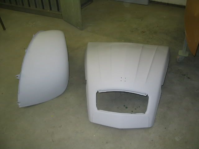

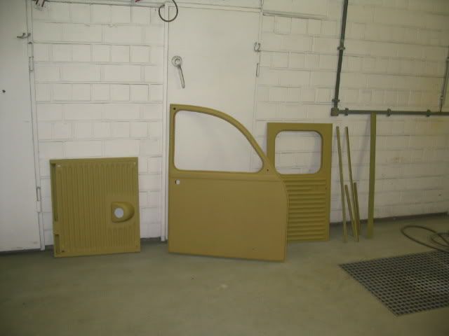

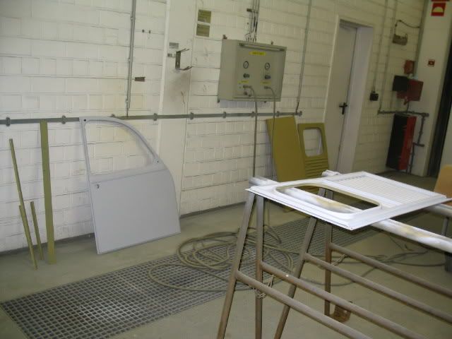

Vandaag al wat spullen in de Washprimer en filler gezet met de spuiter.
Alles weer goed tegen de roestduivel beschermd. Ik ben zelf al zeer tevreden met het resultaat. Ben benieuwd hoe alles er straks in AC609 (Bleu Neve) uitziet.

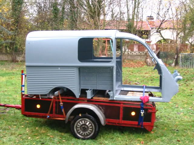

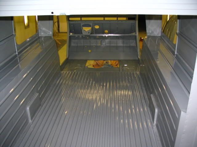

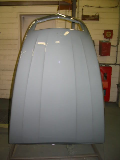

Het vele werk heeft een geslaagd resultaat ! Nu gaat het leukste gedeelte van de restauratie van start, de opbouw.
Ik zal nog geregeld wel wat details vragen voor de opbouw want het project ligt al een aantal jaar uit elkaar.
Prachtig zoals alles staat te glimmen, kan niet wachten dat ik ermee de weg op kan.
