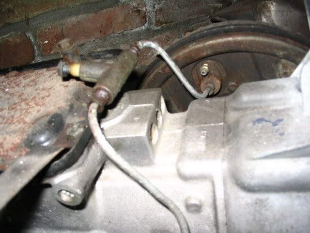

Aangezien een creatieve Fransman de remleidingen heeft aangepast weet ik niet hoe dit origineel hoort uit te zien.

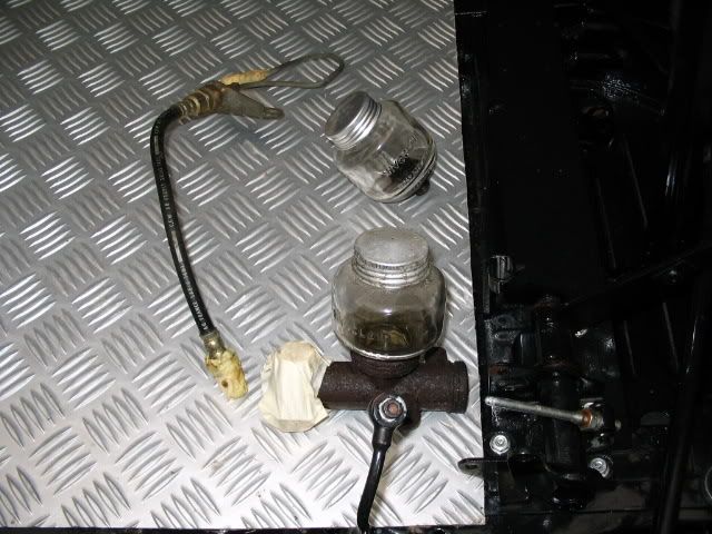

De hoofdremcylinder heeft een uitgang, hoort hier origineel een hoofdremcylinder met 1 of 2 uitgangen op te zitten?
Een creatief lasser heeft een moderne remleiding gecombineerd met het oude systeem
Versnellingsbak met moderne remleiding, welke leiding(en) hoort hier te zitten en waar zou ik deze kunnen bestellen ?
stalen remleidingen achter

Op dit moment vermoed ik dat de AK een hoofdremcylinder met 1 uitgang heeft, maar ben hier niet 100% zeker van... :?

Volgens mij heeft een AK van 66 een hoofdremcilinder met alleen een aansluiting aan het einde.Daar zit het oog van de achterleiding op met de schroefdraad van de slang met koperen ringen erop.

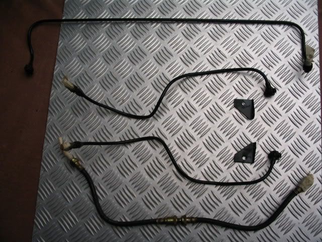

Voor oude leidingen heb ik een adres in frankrijk, de levert nikkel-cupro leidingen.

De hoofdremcylinder is er inderdaad een met een uitgang. die staat ook in de boek van cassis, of kan je bij elke eendenboer krijgen

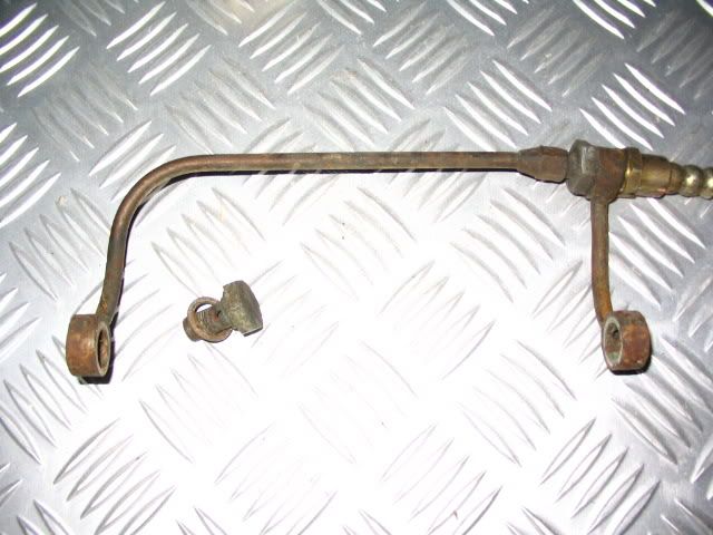

En hierrr is het juiste plaatje

Bedankt voor de foto's dit geeft een duidelijk beeld.
Het adresje voor de remleidingen daar zou ik ook wel wat mee kunnen. Dit knutselwerk zal ik toch maar niet terug monteren.
@ Marcopr De moderne remcylinders zijn dubbelwerkend en hebben ook 2 aansluitingen bij het remvloeistof reservoir.
Oude remcylinder is enkelwerkend met resp 1 of 2 uitgangen voor de remleidingen, dus bij een lek in het systeem verlies je dus zowel voor als achter de remdruk.

Ik heb nog een remleiding van een AZ versnellingsbak gehaald, hij lijkt te passen op de AK bak. Alle aansluitingen M10 fijne draad.
Nu is alleen nog de vraag hoe betrouwbaar oude stalen leidingen zijn, en of het beter is alles te vervangen?
Hoofdremcylinder en wielremcylinders komen er zeker nieuw in.
