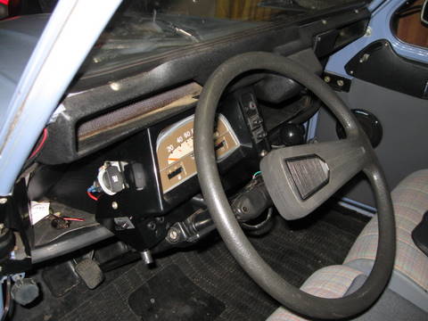

Laatste tijd een paar probleempjes gehad met de eend, waarvan er vandaag gelukkig één is opgelost.
Het oliedruklampje was er bij aankoop van de eend al uit. Het stukje wat je erop schroeft lag in de asbak dus ik had pas even het dashboard losgehaald en dat ding er weer opgeschroefd.
Helaas zaten een paar draadjes van de 12V aansluiting niet helemaal goed en er kwam een vonk vanaf. Een paar tellen laten kwamen er wat (geurloze) rookwolken uit het dash.
Ik schrok me kapot dus meteen onder het dashboard en de motorkap gekeken.. gelukkig geen brand o.i.d. en de rook was weer snel verdwenen.
Helaas wilde ze daarna niet meer aanslaan. Radio, verlichting, startmotor enz. deden het allemaal gewoon. Zelf kon ik niets vinden, dus vandaag even degene die de APK altijd doet laten kijken.
Blijkt er gewoon een stekkertje van het contactslot los te zitten
Geen idee waarom die eraf is.. ik heb er nooit aan gezeten.
Helaas is er waarschijnlijk toch iets van kortsluiting geweest, want de clignoteurs doen niets meer. Alles ziet er normaal uit. Ook geen kapotte zekeringen o.i.d. Die man wist zo 1,2,3, ook niet te bedenken hoe dat in elkaar zit. Vrijdag gaat ze naar de garage en kijken ze dat even helemaal na. Ook de carburateur wordt even nagekeken. Daar lekt aan de onderkant benzine uit als je tijdens het starten het gas in trapt. Als de motor loopt en je geeft gas is er niets aan de hand. Geen idee hoe dat zit.
Verder is het nog steeds een prima eendje! Nog even een poetsbeurt en ze is weer klaar voor Citromobile en Frankrijk. 8)

Knipperlichten: schakelaar stuk of anders het relais. is beide een werkje van een paar minuten.
carb: is volgens mij normaal. onder de carb, in het spruitstuk zit een gaatje, wat er voor zorgt dat een teveel aan bezine weg kan lopen.

De knipperlichten worden vrijdag onder handen genomen. Waarschijnlijk ligt het dan aan het relais.

Zoals gezegd is het gaatje onder de carb normaal.
Knipperrelais vervangen en kijken wat ie dan doet. Als 1 zijde weigerd dan is er ergens een massa niet goed. Meestal is dit vooraan. Anders even alle bedrading doormeten. Op zich kleinigheidje wat makkelijk op te lossen zou moeten zijn.
En die stekkers onder het contactslot gaan vaker los zitten. Kun je per ongeluk al gedaan hebben bij het instappen bijvoorbeeld. Heb door dit probleem mijn eend ook wel eens ooit laten slepen. Bleek het dat stomme stekkertje te zijn.
