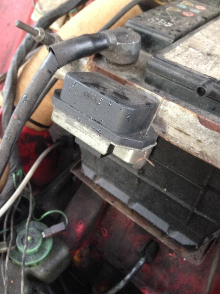

Ik heb een nieuwe spanningsregelaar gekocht (electronisch) i.v.m monteren 123 ontsteking. Nou lijkt me dat de oude spanningsregelaar (zie foto) niet bevestigd is zoals het hoort. Begrijp nu dat er een rubberen steun aan de accuklem moet. Altijd als ik iets voor de eend heb besteld kom ik er, zodra de bestelling binnen is, achter dat ik nog iets nodig had

Maar dat ding op de foto is toch al een elektroniche? De oude zijn toch van die blikken dingen.

Of die oude electronisch is een beetje de vraag. De nieuwe gekocht met de eend niet bij de hand dus op basis van vage foto de spanningsregelaar als niet electronisch bestempeld. Zit er al 12 jaar in.

Die is ook electronich, die oude. Die zag je veel in de jaren 90.
Orgineel zat de spannings regelaar op de accu.
De accu had dan ook een apparte houder. Alleen die accus kun je niet meer kopen.
Ik heb de houder gelijmt op de accu.
Het staat me bij dat de regelaar op de accu zat ivm de temperatuur.
Waarom dat ook alweer was, ga ik over nadenken. Is me wel eens verteld.
Bij de mehari en dyanes zit ie op het schutbord en niet in de buurt van de accu.
Dus wat dat gaat....................
is een goeie! een kapotte regelaar geeft een spanning van wel 18 volt ipv 14,4volt
Ik zou verwachten dat 123 iginition etc daar wel tegen kunnen. Maar goed is dat natuurlijk niet.
