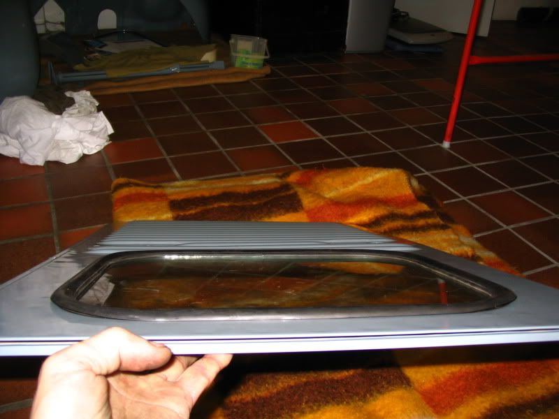

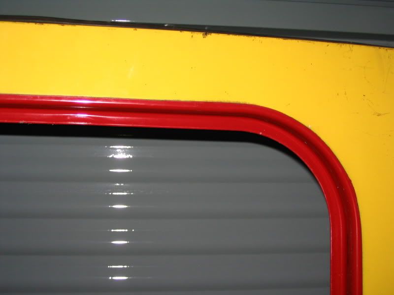

Ter vervanging van de originele raamrubbers van de achterdeurtjes heb ik voorruitrubber op maar gemaakt.
Nu valt dit rubber niet mooi in de hoeken. Na wat duw en trekwerk krijg ik het niet goed, op deze manier komt er natuurlijk vocht onder.
Is er nog een truukje om de rubbers goed te laten aansluiten, of Weet iemand of de profielen van de rubbers van voorruit / achterdeuren verschillen ?

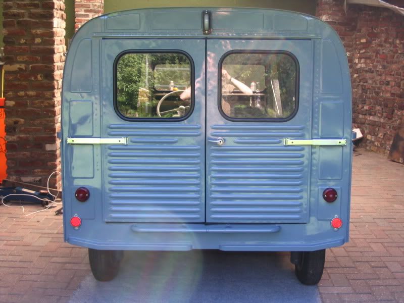

Bericht door AK350 » di 21 sep, 2010 13:52
Het probleem met het ruit-rubber heb ik nog niet kunnen verhelpen
Linkerdeurtje heeft origineel rubber, rechts het voorruitrubber.
Denk toch maar op zoek naar origineel rubber.
Ondertussen de deurtjes wel gemonteerd, is het plaatje compleet :)

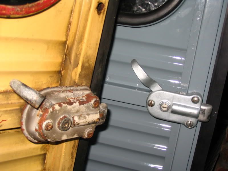

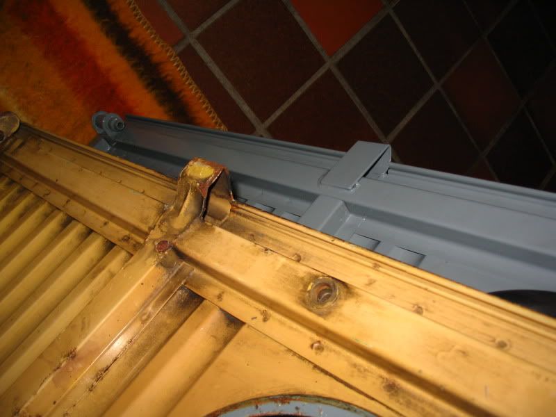

Hier een foto van de raamsponning van de achterdeur. (type zonder sponning heb ik helaas niet staan)
Nog een leuk detail bij de latere types is de sluiting ook aangepast aan het verhoogde slot.
Afbeelding Afbeelding
Ik kom er langzamerhand achter dat er toch best wat verschillen in de achterdeuren zitten
