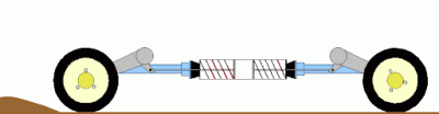

Ik had al gehoord vooraleer naar de keuring te gaan ze losmaken en er paar maal mee te pompen. Is dat omdat ze horizontaal liggen de olie niet op zijn plaats zit?
