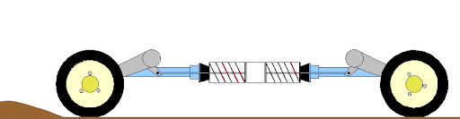

Raar systeem.
Ik had al gehoord vooraleer naar de keuring te gaan ze losmaken en er paar maal mee te pompen. Is dat omdat ze horizontaal liggen de olie niet op zijn plaats zit?

Het zou ook automatisch moeten gaan tijdens het rijden.
Voor eerste montage wordt er wel altijd geadviseerd de dempers een keer of 10 geheel in en uit te pompen.
Ik neem aan dat je dan verticaal moet houden
