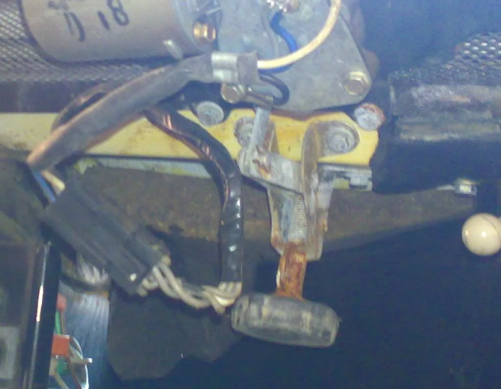

Hallo allemaal.
Mijn eerste post als net begonnen eendrijder.
Het boutje waarmee de ventilatieklep aan de regelstang zit mist bij mijn net gekochte eend.
Hier moet natuurlijk een boutje door met moertje.
Twee vragen.
1. Hoe is de volgorde van de onderdelen (boutje, ringetje?, kartelringetje?, enz)
2. Van welk materiaal moet dat zijn (ivm redoxreactie/roest), RVS, of juist niet?
Graag een antwoord.

Sorry: ventilatieKLEP (die onder de voorruit)
Aan de ventilatieklep zitten twee oogjes.
Die moet aan een stang die regelbaar is met de draaiknop onder het dashbord.
Kun je die gewoon met boutje moertje vastzetten, of moeten daar extra kartelringetjes in? Helemaal strak draaien lijkt mij niet goed omdat het iets langs elkaar draait.
Maakt RVS of verzinkt niet uit?
Berichten: 695
Bericht door gillis » vr 28 aug, 2009 20:13
oh, die. ja, als je een goede klep hebt, met goed rubber.
En er niets lekt langs je ruitenwissers...of je voorraam...blijft dat daar gewoon droog.
En als het wat lekt, en iets verroest, dan werkt het nog gewoon.
volgens mij zit dat daar met een busje en een veertje...zal ff wat foto's op snorren voor je, mogelijk kan je daar iets mee.
Berichten: 695
Bericht door gillis » vr 28 aug, 2009 20:22
ja, een busje met een veertje wat het op zijn plaats houd, even bij een eenden boer ergens in de buurt halen lijkt me het makkelijkst.
en bij deze eend...lekte alles, het raam, de wissers en de klep...en zie, een beetje roest wat verder niet veel doet. zorg er voor dat het wat er gewoon niet zo ver komt dan ben je echt goed bezig!

Bericht door Geinstein » za 29 aug, 2009 21:28
boutje met klemveer gekregen van Ron in Kraggenburg.
Bedankt voor de snelle hulp.
