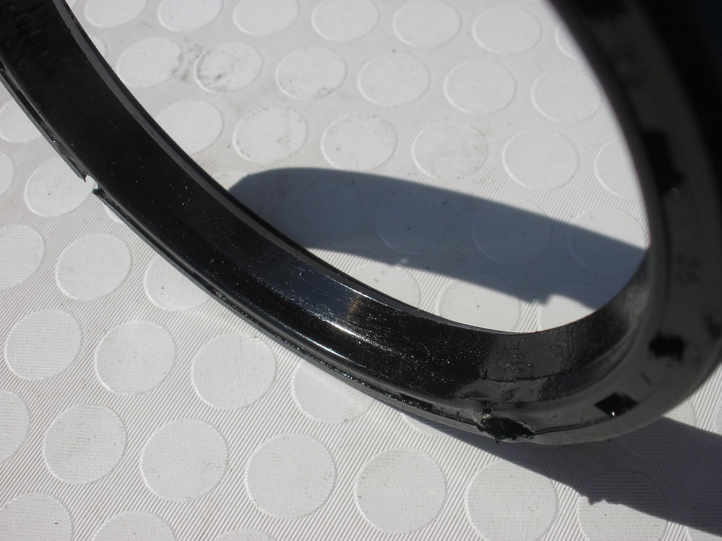

Nee, die speling is niet helemaal gezond en roept om lekkage.
Misschien inderdaad de veer.
Wat me ook opvalt is dat de keerring heel ver naar achteren het carter in is gedrukt.
Ik ben zelf net bezig mijn eigen blok op te bouwen en volgens de haynes moet de ring tot op 0,5mm 'flush' zijn, dus zo goed als in één vlak liggen, met de buitenrand van het carter.
Ik heb te weinig ervaring om te weten wat er gebeurd als hij te ver naar buiten steekt of naar binnen gedrukt is (lekkage?) maar er zal vast wel een goede reden voor zijn.

@charl, goed punt! dat hij in 1 vlak moest liggen met het carter wist ik niet
doe ik bij de nieuwe
@backfire, even gechecked, en het krukaslager heeft geen speling.
de speling tussen de keerring en de krukas is ook helemaal rondom. dus het lijkt wel een verkeerde maat te zijn.
of het is de veer die er uit is gekomen
hoe dan ook, morgen gaat deze er uit en haal ik een nieuwe. bedankt!

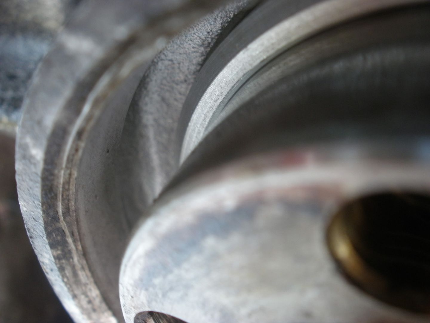

jep, gevonden, 56x69x10 staat er op, krukas is ook 56 mm
die speling is een beetje gezichtsbedrog, de rand aan de binnenkant van de keerring loopt achteraan weer een stuk terug (naar een kleinere diameter), zie hier op de foto:
dus hij sluit wel goed aan, maar pas achteraan
en de reden van de lekkage is nu ook duidelijk, ik heb de fout gemaakt hem helemaal naar achter te duwen, wat niet hoort zoals Charl zegt.
achteraan wordt het gat in het carter namelijk groter! ik heb er een foto van proberen te maken.
je ziet vooraan een recht stuk, en achteraan heeft het carter een wat hollere vorm.
als je keerring daar zit sluit hij natuurlijk niet af
weten we dat ook weer
morgen zet ik er een nieuwe in, volgens de door Charl genoemde richtlijnen van Haynes, en dan zullen we eens zien of hij nog lekt! ik laat het weten.
