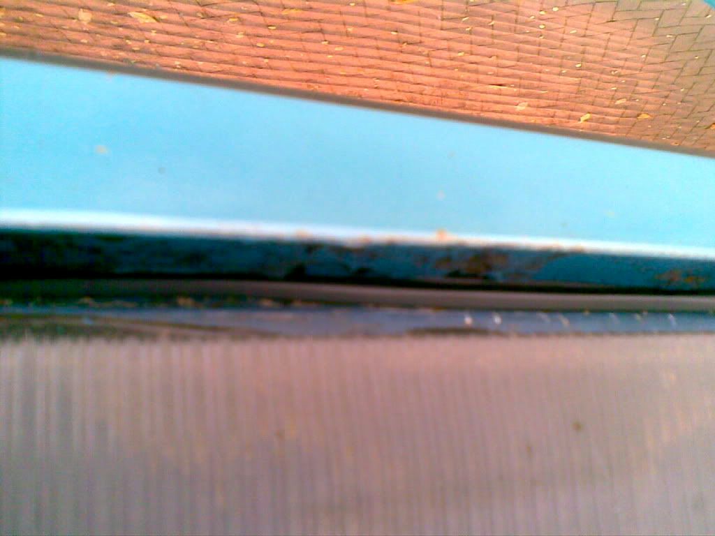

Met die heerlijke regen blijkt ineens dat mijn achterklep goed lekt.
Net even helemaal schoongemaakt, bladeren enzo eruit, en rubber eraf / schoongemaakt.
Maar het lekt nog steeds redelijk.
Ik vroeg me af of er niet 2 rubbers bij de bovenrand horen te zitten, 1 op de koets en 1 op de klep. Is dat zo? Op mijn klep zit in elk geval geen rubber.

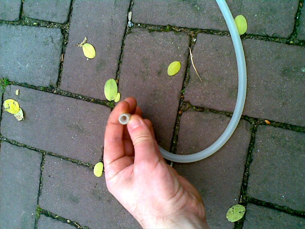

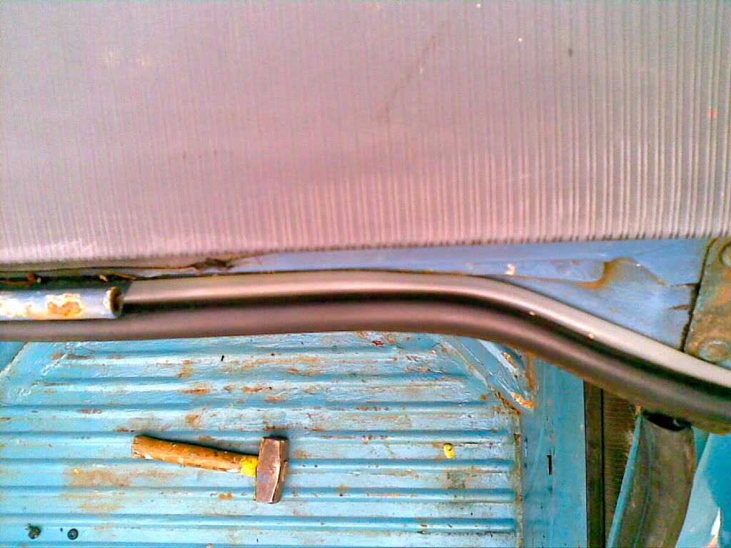

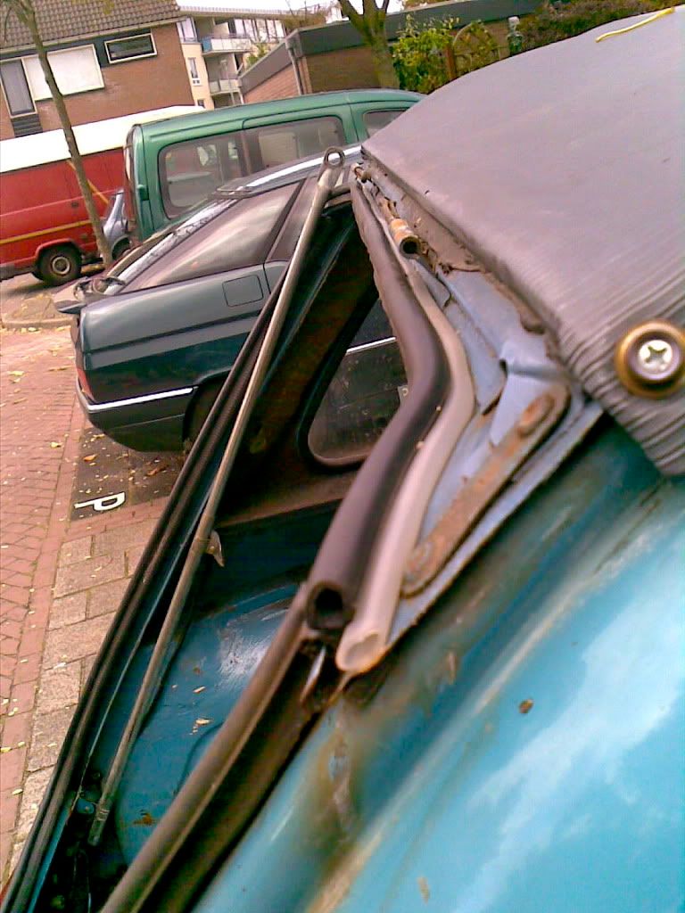

Vandaag heeft Rusty zijn rubbertje gebruikt om mijn achterklep te maken.
Ik denk dat zijn rubber slangetje een perfecte en simpele oplossing is voor een lekkende dyane achterklep!
Het is een eenvoudig rubber/silicone slangetje dat over de hele breedte van de achterklep ACHTER het originele rubber geschoven wordt. Even een beetje prutsen voor het zit, maar de dichting ziet er behoorlijk netjes uit.
Laat het nu maar regenen!
Hier een paar fotootjes, als je goed kijkt zie je een wit rubber zitten:
Natuurlijk is dit een tijdelijke oplossing, als ik weer tijd en een lasapparaat heb ga ik de hele achterklep onder handen nemen.
