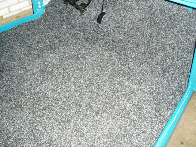

Ik heb een stuk zwarte vloerbedekking van de karwei gebruikt.
Ziet er best aardig uit.
Daaronder ligt geluidsisolatie van 1cm dik. Lekker zacht maar van de isolatie moet je niet te veel voorstellen. Het schutbord isoleren heeft veel meer effect.
En regelmatig controleren of het droog blijft onder de vloerbedekking!
Want je ziet niet snel of de bodem vochtig is.
