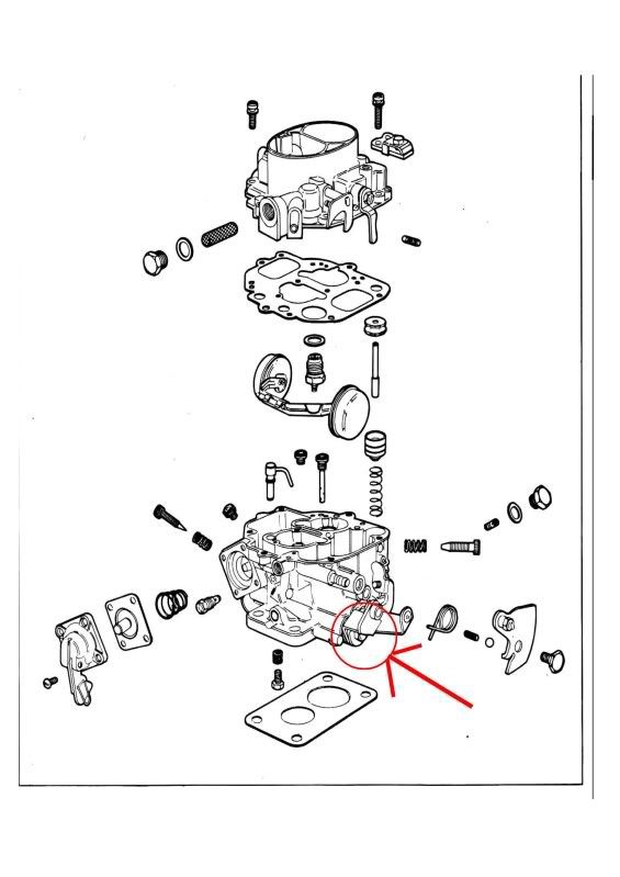

vanmorgen blijft ineens het gas van mijn 2cv hangen, hij blijft volgas staan.
Ik onder de motorkap gedoken en nu is er een veer van de carburateur gebroken.
Zie foto, het is de veer in de rode cirkel
Is deze te vervangen, of is het makkelijker om er een andere carb. op te zetten.

Het is niet de lange veer naar het koelhuis, maar onder de rode cirkel zit nog een veer, dus tussen het carb. huis en die gasklepstang, of hoe dat ding ook mag heten.
Het lijkt dat die veer de 2e trap bedient, maar zeker weet ik dat niet.
Ik kan hem wel weer terugduwen, maar zodra ik gas geef blijft hij hangen doordat die gebroken veer klem komt te zitten.
Kan ik die veer er tussenuit halen, of heeft dat nadelige gevolgen, ik moet er straks nog mee naar huis, en met brullende motor voor de stoplichten is niet zo prettig. (je hebt dan wel veel bekijks)

Als de onderste veer zie foto gebroken is (en dat gebeurd weleens) dan zal de gasklep zeker niet meer volledig terugkomen zelfs niet met de veer aan de koeltunnel die er ook altijd op moet zitten
dan kan je langs onder de gasklep met 2 schroefjes eruit halen en de as waar het veertje opzit is geborgd met een moertje aan de andere kant ,deze los en de as komt eruit
deze veren zijn verkrijgbeer

Zou ik niet doen veertje kost bijna niets en is zo vervangen (E2,95 zie ik net). heb het ook wel eens gedaan. Ik meen zelfs dat het asje er niet eens uit hoefde. Oude veertje er af knippen en de nieuwe er om heen draaien. Net als z'n ring van een sleutelbos door een sleutel gaat.

om straks naar huis te kunnen: kijk of je de veerrestanten kan verwijderen en los het voor deze rit even op met een elastiekje.

Ik heb er toch maar een andere carb. opgezet, en hij rijd weer goed.
Had er nog een paar liggen, maar ik heb nu een carburateur zonder dat " membraampompje?" bovenop de carb. die geregeld wordt door het chokeklep asje.
Waar dient dit ding eigenlijk voor?
Bericht door backfire » zo 21 feb, 2010 21:38
Dat ding bediendt de choke, als je de choke geheel uittrekt en je geeft gas zorgt dat membraampje er voor dat de choke klep toch iets open kan en de motor niet verzuipt. Dit is dus een belangrijk onderdeel voor het goed starten met de choke.
