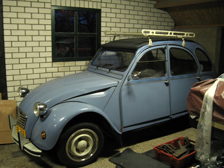

Tijd voor een topic over de 2cv van mijn ouders!
Deze 2cv6 Club, in de kleur Bleu Celeste, is in elkaar gezet op 5 februari 1987. Over de eerste eigenaren van dit eendje is niets bekend.

Tenslotte nog een paar foto's van het eendje
