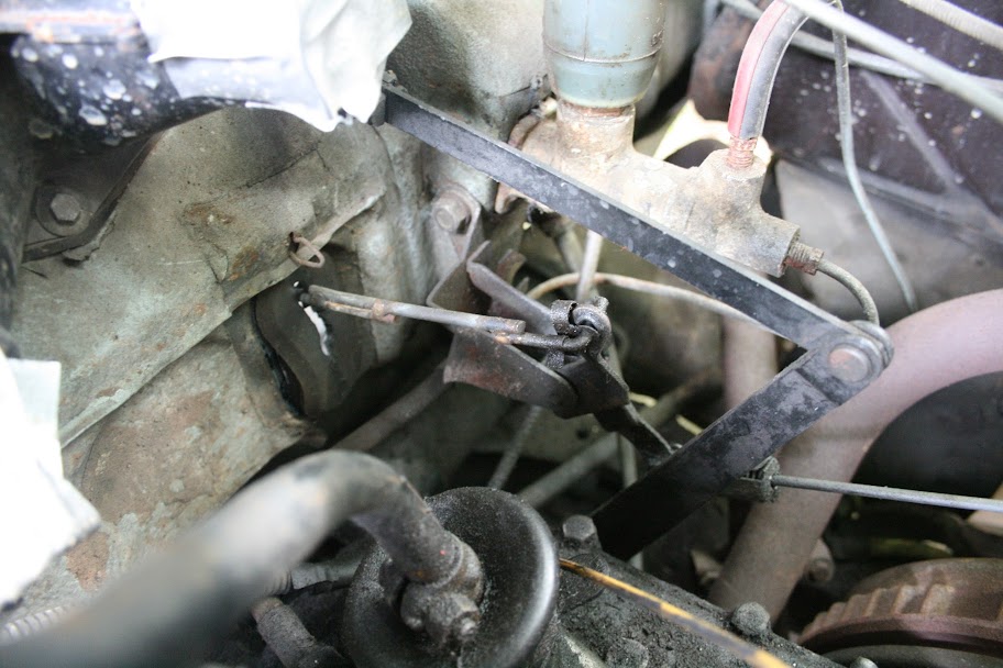

Bericht door Nicky » zo 22 aug, 2010 14:32
De foto komt niet van mij maar van hier:

Bericht door Nicky » ma 23 aug, 2010 07:36
Hierbij een foto van mijn mechanisme, waarbij de stang niet gelast is.

Bericht door TimVS » ma 23 aug, 2010 09:15
Ik ga straks de stang eens proberen te verlengen
