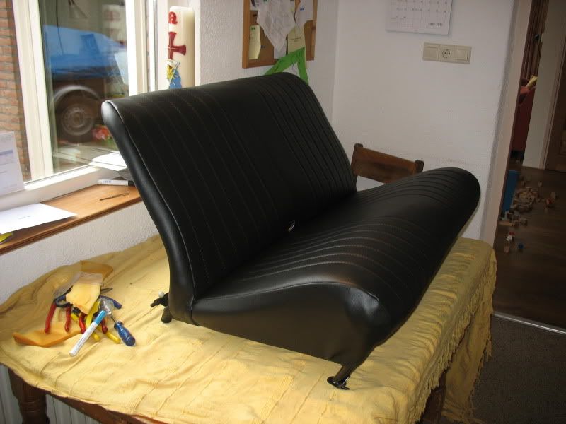

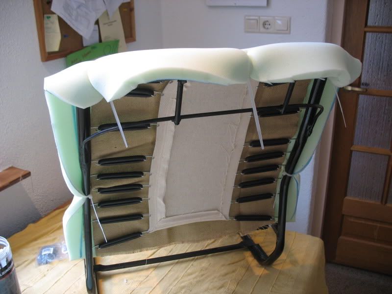

OnsEendje2 schreef:Vandaag ook lekker bezig geweest met een nieuwe zitting op de voorbank.
Gelijk ter illustratie foto's genomen (ook voor als ik het niet meer zou weten bij het in elkaar zetten) en handig voor een volgende keer.
Voor de behandeling. Op sommige plekken idioot in elkaar geknoopt. Er zaten meerdere matjes en ook nog vastgeplakt aan het skai?:
Het skai zelf zat ook nog met krammen vast aan het matje. Deze heb ik niet teruggeplaatst, want het lijkt mij onlogisch dat het skai wat moet dragen. De matjes en rubbes moeten het werk doen, het skai is voor het lekker zitten. Het ijzerdraad door de zijkant heb ik natuurlijk wel gebruik en ook de krammetjes aan de voorkant er weer omgeslagen.
Over zooi gesproken:
Kaal!
De rubbers. Het lange ijzerdraadje steek je in de bank, de korte door het canvas om het ijzerdraadje.
Van voor naar achter werken (of andersom) ipv eerst links dan rechts, want dat gaat niet werken. Matjes maat is A4
Klaar!

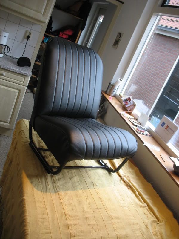

je hebt waarschijnlijk stoelen met een zijkant:

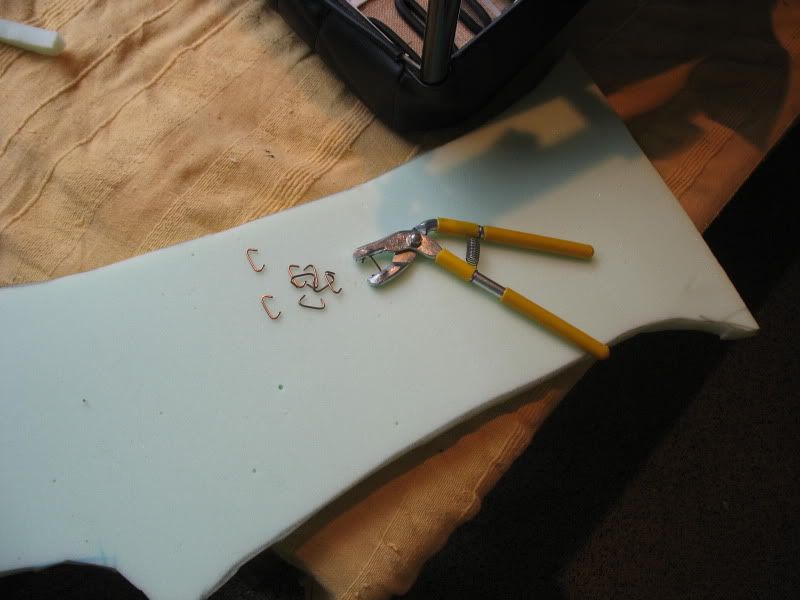

Voor het bevestigen heb je kleine klemmetjes nodig. Die kan je ook los kopen. Om die klemmetjes vast te zetten is een speciaal tangetje. Ik zou er zelf zonder dit tangetje niet aan beginnen.
bij de citroengarage waar ik de bekledingset heb gekocht mocht ik het tangetje wel even lenen.
Het is een klusje van niets.
Ik ben er een middag mee bezig geweest; twee stoelen en een bank. Wel nieuwe rubbers, schuimrubber en jute matjes gebruik.
de stoelen had ik eerder al opnieuw gelast, en opnieuw gespoten.
