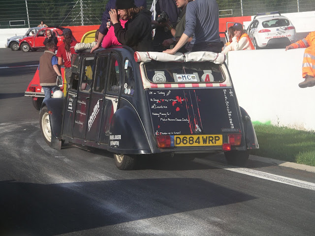

Hoi ik wil je toch wel even wijzen op de veiligheid van zo een limo...Nml 2 jaar geleden was er in francorchamps ook een limo eend en dat was een duitse(blijkbaar mag daar ook heel veel) Maar die reed dus mee met de showtoer voor de start van de 24uren race. Deze had een stuk of 6 mensen inzitten en kwam de bocht toen ingevlogen...het ding torstte zo fel dat diegenen die het zagen hat hart al vasthielden. de snuit ging naar links ,maar het achterwerk wou nog steeds naar rechts.
Achteraf een gesprekje gehad met de desbetreffende duitser en die zei dat hij zich toch een hoedje geschrokken had en in het vervolg toch wat rustiger door de bocht zou gaan.

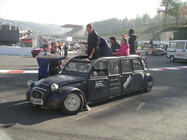

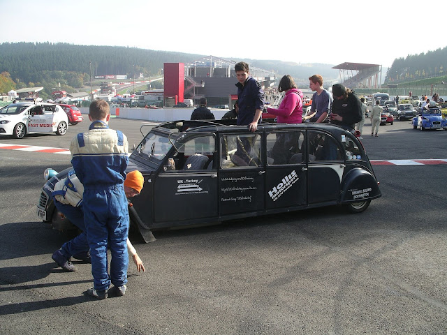

Heb dat limo ding toen op spa ook gezien.
Vond 't ook een gevaarlijke auto om mee te scheuren.
Volgens mij zaten er trouwens meer dan 6 man in maar hij was dan ook misschien iets langer dan die op marktplaats, zaten 4 rijen stoelen in....
Moet nog foto's hebben ergens
ZOEKMODE ZOEKMODE ZOEKMODE --> gevonden!
't Was trouwens een engelse limo eend

heee, die ken ik, die is volgens mij helemaal op en neer geweest naar India, zo gevaarlijk zal hij wel niet zijn. Hij heeft een standaard (iets opgeboorde) motor waarmee hij met een man of acht er in in Tsjechie zonder problemen de helling opreed (ben meegereden). Op de snelweg zonder problemen 120.

Volgens mij is dit de ex 2cv-club limo.
De 2cv club schijnt hem verkocht te hebben aan een voormalig kitcar bedrijf in Renswoude. Waarschijnlijk is deze limo weer doorverkocht toen het kitcar bedrijf in Renswoude een kleine 2 jaar geleden haar deuren sloot.
Barneveld ligt daar immers niet zo heel ver vandaan.
