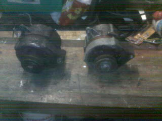

Aangezien ik door het vergeten van het sluiten van de oliebijvulklep de olie overal in de motorruimte had zitten, deed de Dyanmo niet meer wat hij moest doen. Gelukkig had ik twee reserve's, zodat ik ieg weer rijden kan. De oude dynamo heb ik uit elkaar geschroefd en wil ik nu proberen te reviseren. Ik denk namelijk dat met goed schoonmaken, nieuwe lagers en nieuwe koolborstels de dynamo weer zou moeten gaan werken. Nu heb ik de how-to van Gerard gelezen hier op de site en met deze informatie wil ik een fotoverslag gaan maken met mijn revisie. Om te beginnen, zoals Gerard schreef:

Nu heb ik om te beginnen twee dynamo's, een ISKRA dynamo ( degene die het niet meer deed) en een FEMSA. Ik ben al met de ISKRA begonnen uit elkaar te halen en op te poetsen en lagers te bestellen. Mocht de iskra het niet meer doen na de revisie, dan ga ik over op de femsa revisie.
Nieuwe lagers bestel ik bij de lokale brommerboer (anders heeft CONRAD ze ook). Ik heb ontdekt dat lagertype 6201 rsr hetzelfde is als 6201 2RS. De twee lagers kosten bij conrad rond de 4 euro. Beide verwacht ik eind van de week binnen te hebben.
Het schoonmaken is nog wel een ding. Ik heb de onderdelen geweekt in een emmer water met bruistablet, maar helemaal schoon zijn ze nog niet. Heeft iemand tips:?::?: Ik ben al stevig wezen borstelen met een oude borstel, maar het lijkt op sommige plekken echt aangekoekt.
Als het lukt ben ik met twee tientjes en een middagje klussen klaar. Het gaat me niet om het geld, maar gewoon leuk om het eens te hebben gedaan. :)
